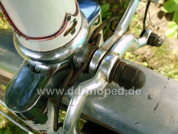

Laribum, so sieht es an der Vorderen aus. Eventuell hilft dir das Bild erstmal weiter.

Auf dem Bild ist das Schutzblech vor der Gabel montiert. Richtig wäre dahinter.
Die Bremsarme sind für Vorder- und Hinterbremse identisch. Die Zuordnung links und rechts ist eindeutig. Es gibt also 4 mögliche Kombinationen, die alle richtig sind.

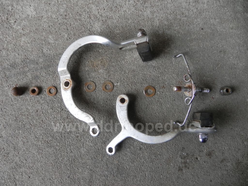

@moosmutzel
In etwa so:
Das hilft Laribum vieleicht etwas weiter, fürs Wiki sind die Muttern leider etwas zu rostig sad.gif
... und dem dringenden Hinweis, dass der im Bild obere Bremsschuh gedreht werden sollte bei Vorderrad-Einsatz, bzw. der untere bei Hinterradeinsatz, beim Bremsen würde der jeweilige sich sonst verabschieden.
Hat ja oben Martin bereits drauf hingewiesen.

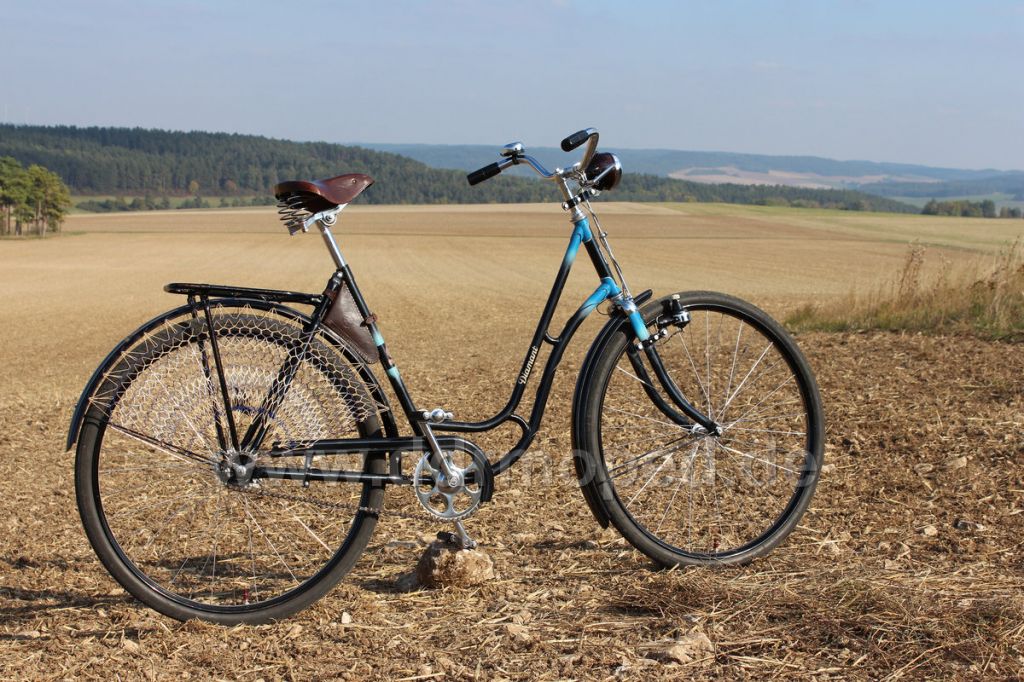

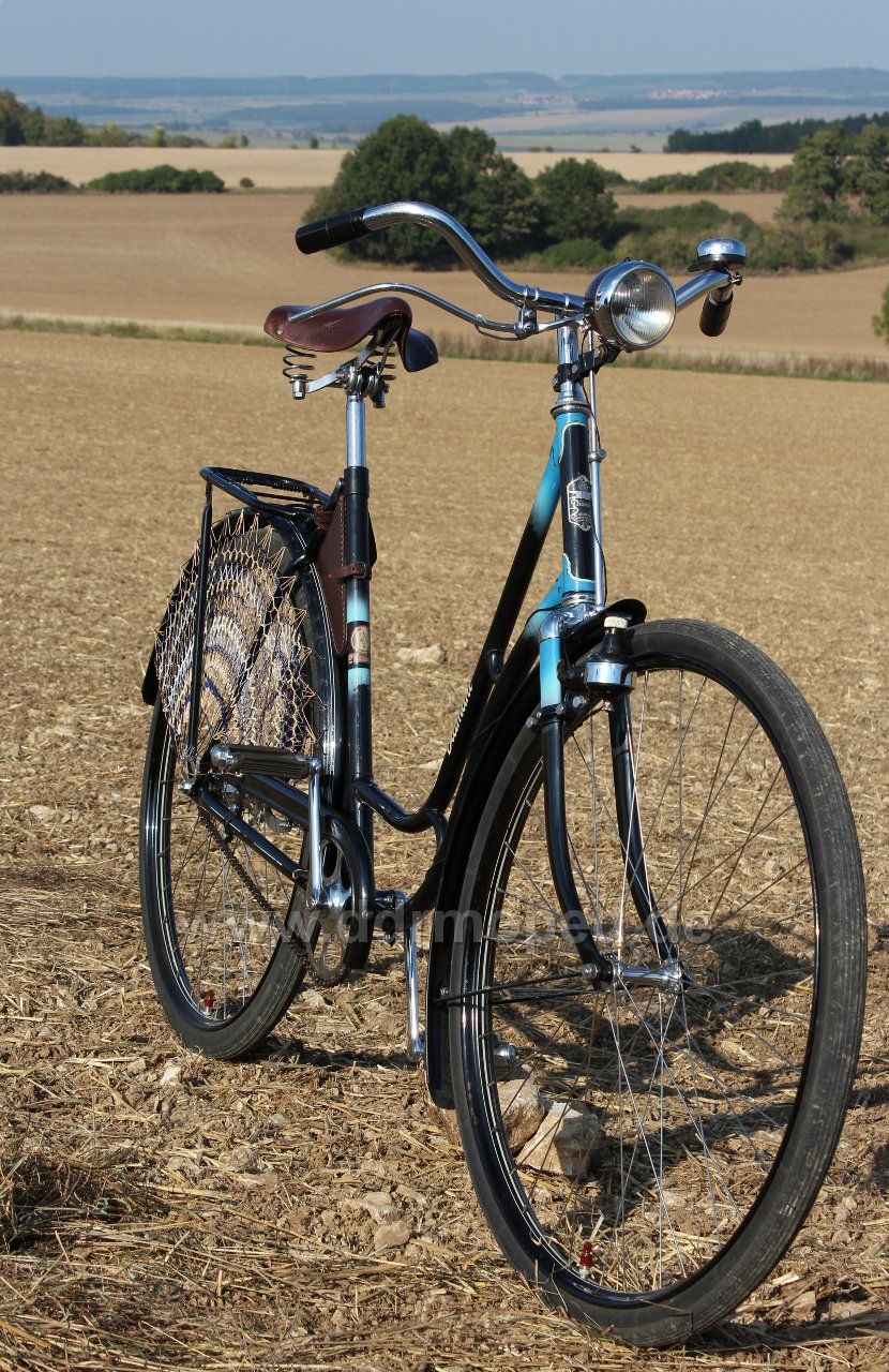

Nachdem ich bis jetzt ja ausschließlich Renn- und Sporträder unterm Schraubenschlüssel hatte, habe ich mich dieses Jahr auch mal an einen dieser schweren Tourenbrummer gewagt:
Genauer an ein Modell 106, Baujahr 1952 und damit das gleiche Modell und Baujahr wie es mein Großvater einst fuhr, nachdem meine Großmutter nicht damit klar kam. Dummerweise gab es in dem Jahr keinen schönen Strahlenkopf sondern nur die Sparvariante mit Spritzdekor, aber das macht es nur außergewöhnlicher.
Unten ein paar Impressionen von einem Päuschen bei der Jungfern- bzw. Überführungsfahrt von Ilmenau nach Weimar.
Nach den gut 50km muss ich feststellen, dass ein Tourenrad zwar überraschend gut geeignet ist, um damit über einen Acker zu rollen, aber für's schnelle Fortkommen bleibe ich doch lieber bei meinen Sporträdern laugh.gif

ein bisschen mehr davon:

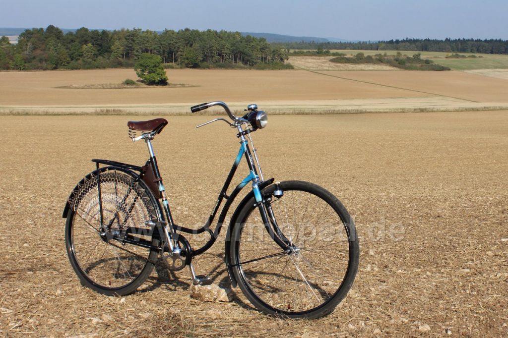

und noch in voller Pracht:

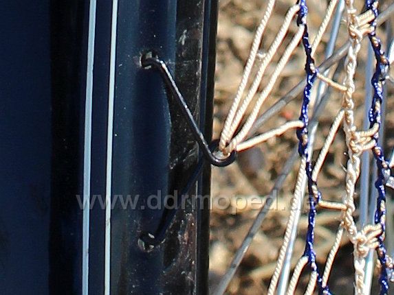

(schwierigstes Ersatzteil war ja der Schneider-Rockschutz mit Zweilochhaken, wie er im Katalog zu sehen ist)
Jeeves
Geschrieben am: 02.10.2013, 21:39
Tolles Rad!! Wie sieht denn so ein Zweilochhaken genau aus?
Frag mal die Jungs vom DDR-FahrradWiki, ob es ein Referenzrad werden kann. laugh.gif
Mr._Tonzy_Linder
Geschrieben am: 02.10.2013, 22:01
Beiträge: 1671
Mitgliedsnummer.: 3143
Mitglied seit: 27.02.2010
Nee, das sind so Kapitalisten, die mit meinem Rad noch Geld verdienen, da frag ich lieber nicht laugh.gif
Unten noch ein Bild von den Haken. Sind eigentlich eher Spangen, die man in zwei Löcher clippst. Damit sitzen sie dann aber auch schön stabil und klappern nicht so wie die normalen.

moosmutzel
Geschrieben am: 03.10.2013, 12:31
Beiträge: 4505
Mitgliedsnummer.: 2549
Mitglied seit: 06.08.2009
Wow! Kompliment! Das Dekor kannte ich noch nicht.
