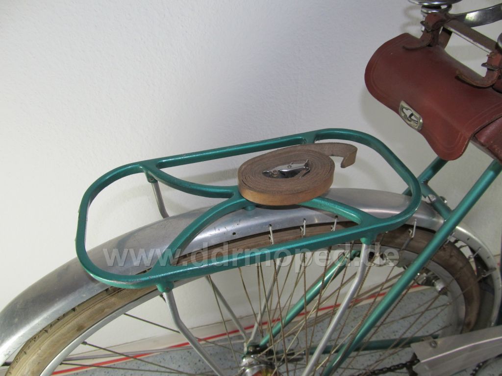

Hallo, wie wurde an den freitragenden Gepäckträgern (59er DIAMANT 209) damals Gepäck befestigt? ...mit Spanngurten / Lederriemen oder Gummibändern? ...und wurde der Gepäckträger selbst umwickelt oder wurde unten an der Freimachung neben der Strebenbohrung eingehakt (denke da an Randonneusen)? _uhm.gif

Zu dem Gepäckträger gab es in der Satteltasche einen langen Lederriemen mit Schnellverschluss (wie an den Pedalriemen beim Rennrad).
Damit kann man das "Gepäck" dann festzurren.
Aber nur quer; niemals z.B. ein Gepäckspanngummi am vorderen oder hinteren Ende des Gepäckträger einhängen, denn die brechen dann leicht ab.

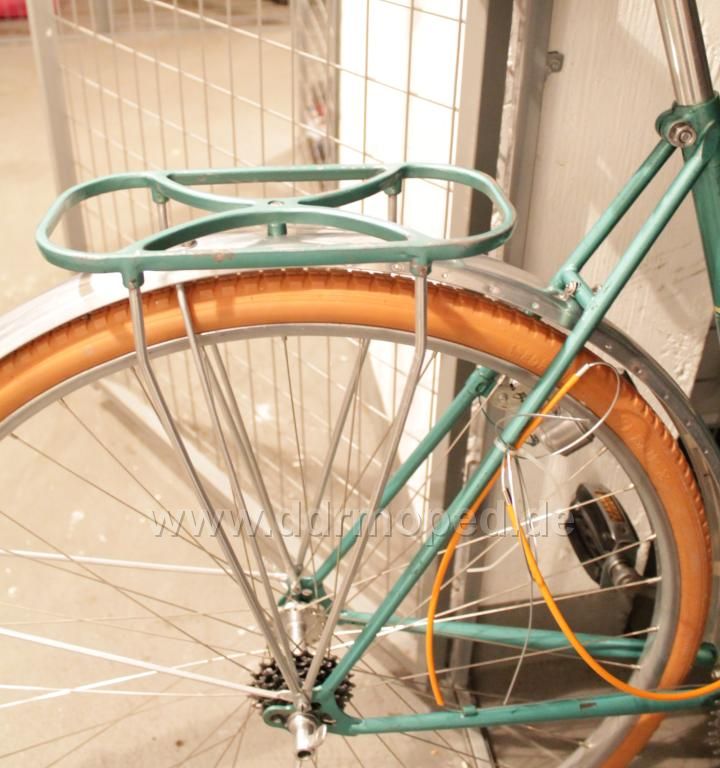

Hallo, hatte mich hier eigentlich angemeldet, weil ich meinen SR2E wieder flott machen wollte, habe dann festgestellt, dass es hier auch eine sehr schöne Fahrradecke gibt. Ich habe schon etwas zu meinem Klappie geschrieben.
Ich habe noch ein Fragment eine Schwannenhalses Rahmennummer 6.733.xxx also wohl ca. 1973. Auf dem Bild im Vordergrund vor dem SR2E, den ich hier eigentlich fotografieren wollte.
Ich habe das Rad in dem Zustand im Winter 2006/2007 in Wolfen-Nord vom Grobmüll gezogen. Ich kann an sowas einfach nicht vorbei gehen... Leider konnte ich die Räder nicht mitnehmen und am nächsten Tag waren sie weg...
Kann mir jemand sagen, ob die Aluschutzbleche original sind, laut Fahrradwiki sollten da ja lackierte Stahlbleche dran sein. Ebenso interessiert mich obe Lanker und Lampe so ab Werk waren.
Wenn noch jemand zwei passende Laufräder hat, bitte melden.

Hallo Otto,
Du hast dieses Rad laut deiner Signatur als Diamant Mod. 35 154 interpretiert. Alubleche waren aber am Diamant Modell 35 156 verbaut. Das betrifft auch die Felgenbremse. Es scheint aber, dass die Bleche nicht original so verbaut waren. Erst ab 1978/79 gab es die auch mit schwarzen Sicken. deshalb fehlt bei dir auch die Überlaufstrebe.
Normalerweise sollte da dieser Lenker original sein. Hast du eine Kunststoffmuffe? Ansonsten ist das ein älterer Lenker.
Der Scheinwerfer könnte original sein.

Das Rad ist das Mod 35 154, erkennst du einfach daran, dass es an der Gabel nur eine Öse fürs Schutzblech hat. Leider ist an deinem Rad nur noch der Rahmen mit Gabel orginal.
Ans 35 154 gehört aber dieser Lenker.

Beim genaun hinschauen sehe ich nun auch, dass es doch keine Öse für die Überlaufstreben hat. Ich kam auf 35 156 wegen den Alublechen. Da ist scheinbar wirklich nur noch Rahmenset+Tretlager original.
