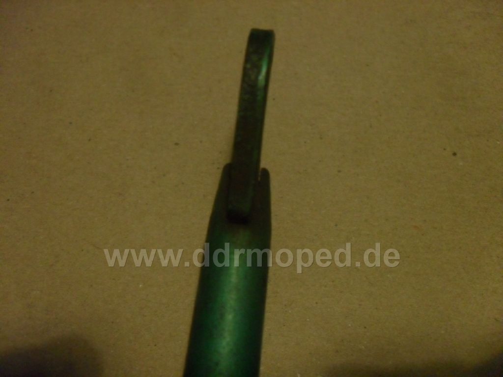

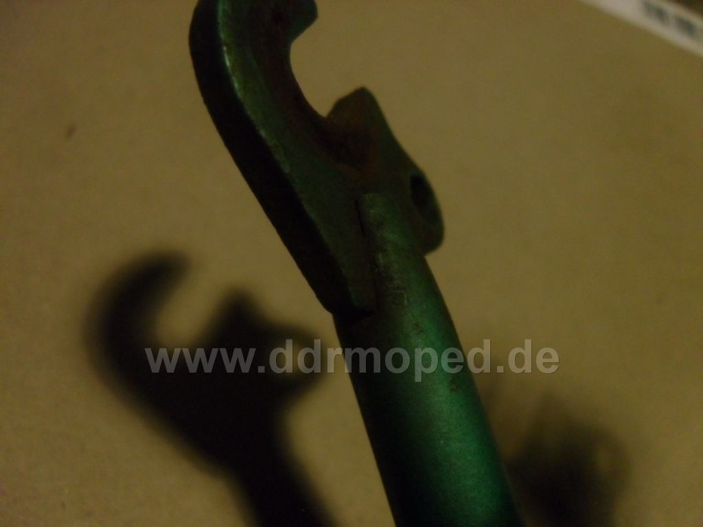

Es geht um ein Diamant Sportrad Bj. 69(36599) - erinnern kann ich mich an ein Rad aus ähnlicher Bauzeit mit einem unvollständig gelöteten Rahmen, welches hier mal vorgestellt wurde...Frage also an alle Sportradbesitzer, sind Eure Rundscheidengabeln aus der Zeit auch so dürftig gelötet, wie diese? huh.gif
Man beachte den feinen Luftspalt...
MfG
Tobi, der Flacheisenreiter
Mein Stand-/Fuhrpark:
Flacheisenreiter
Geschrieben am: 13.01.2014, 21:38
Beiträge: 1338
Mitgliedsnummer.: 3659
Mitglied seit: 23.07.2010
Mir scheint, als hielte die Aufnahme nur durch den Schweißpunkt an der Rückseite. Der Übergang ist trotz Lack sehr scharf...geheuer ist mir die Gabel nicht.

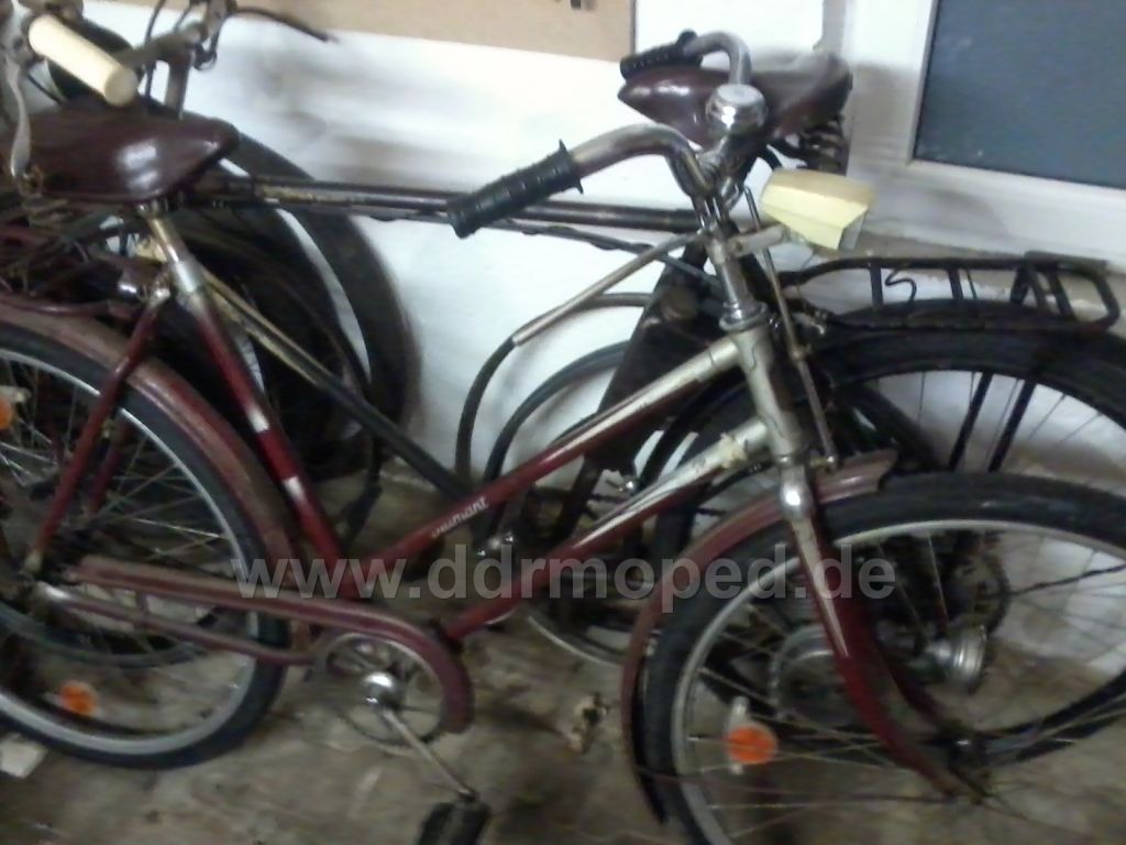

Ich habe vor kurzer Zeit ein schönes Damenrad bekommen was ich wieder in Ordnung bringen möchte! Aber habe das Problem das ich nicht weiß welches Model das ist! Ich habe da schon eine Vermutung, aber frage lieber hier mal nach! biggrin.gif
Die Dame selber ist in einem guten Oginalzustand, bis auf wenige Teile komplett! Und es ist Bj 56
Diamant Herren Tourenrad 101 1956 in rot

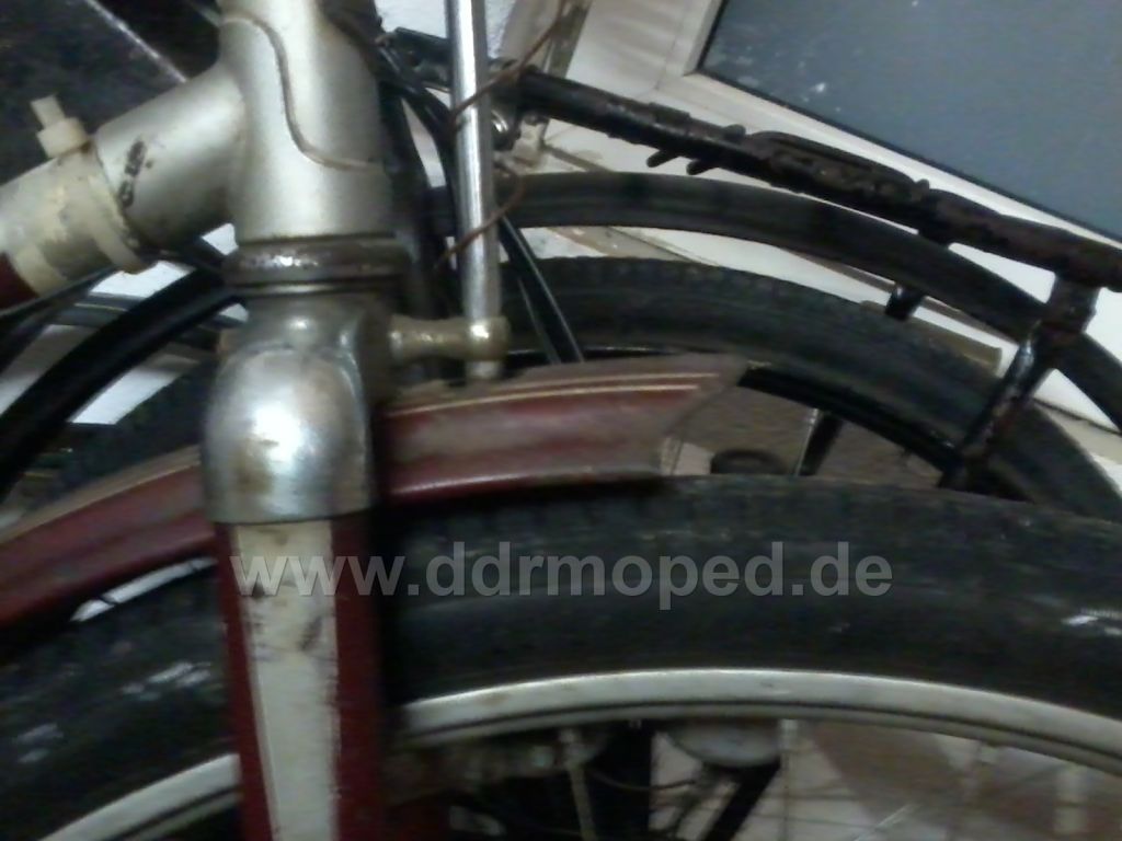

Gabel...

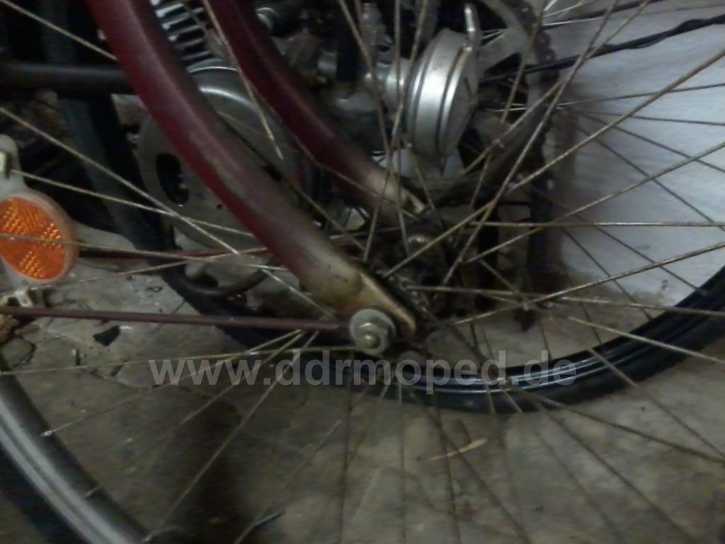

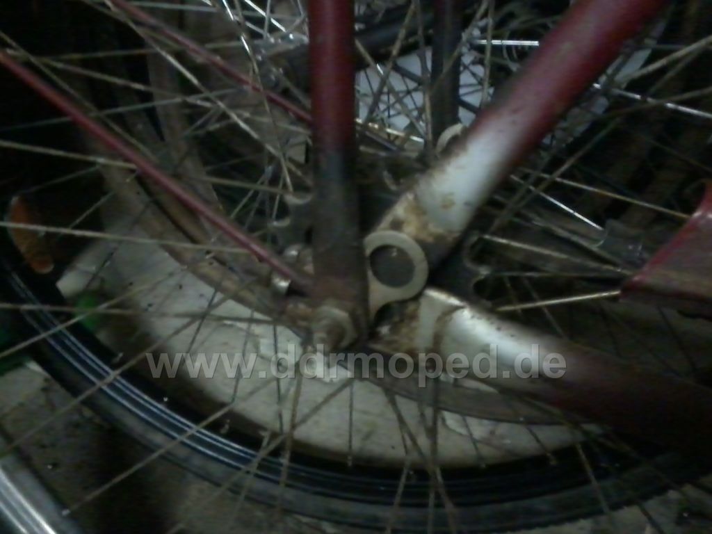

Ausfallenden...

Ein Modell ED. Wurde auch noch 1956 hergestellt.

Ein ED? huh.gif Ohne Schwanenhalsrahmen und farbig emaliert? Ok! Das hätte ich jetzt nicht gedacht!

Schwanenhalsrahmen hat das Modell 106.
Aber farbige ED oder EH gibt es wirklich nicht all zu oft, in sofern, Glückwunsch!
