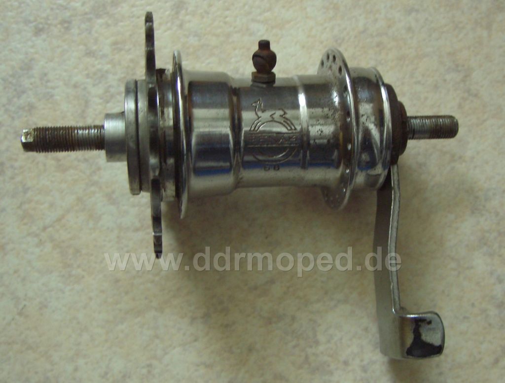

Hallo !
Ich habe letzte Woche von einem Forenmitglied diese Nabe bekomme und gesehen das das eine mit ÖL ist.
Was für ÖL kommt da genau rein ?
Danke euch.

Für die Kugellager rechts und links nehme ich immer Castrol LMX Hochdruckfett (gibts bei ATU) und für den Öler in der Mitte nimmst Du ganz normales Harz und Säurefreies Feinmechaniköl. Gibts im Kaufland, drittes Regal rechts oben..... wink.gif
Aber bitte die Nabe nicht fluten! Sonst läuft Dir alles rechts und links raus! Nur ein paar Tröpfchen vom guten Zeug ! laugh.gif
Soll ja nur ein Fressen des Bremsmantels verhindern....und bremsen will man ja auch noch.....

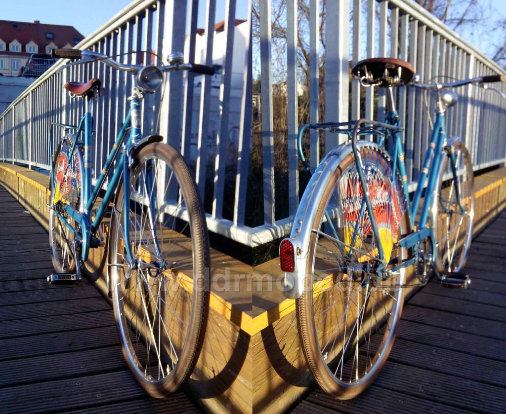

Herzlich Willkommen im "Das Ausschlachten bring ich irgendwie doch nicht übers Herz"-Club. Dies soll mein Beitrag dazu sein, denn letzte Woche erst fertig geworden mit der Auffrischungskur. Baujahr 61- alle Teile original drangelassen. Nur der Rockschutz und das Lichtkabel (vom elektonischen Conrad) habe ich ergänzt. Derweil warten noch die Riemchen von der Satteltasche auf ihre Erneuerung.

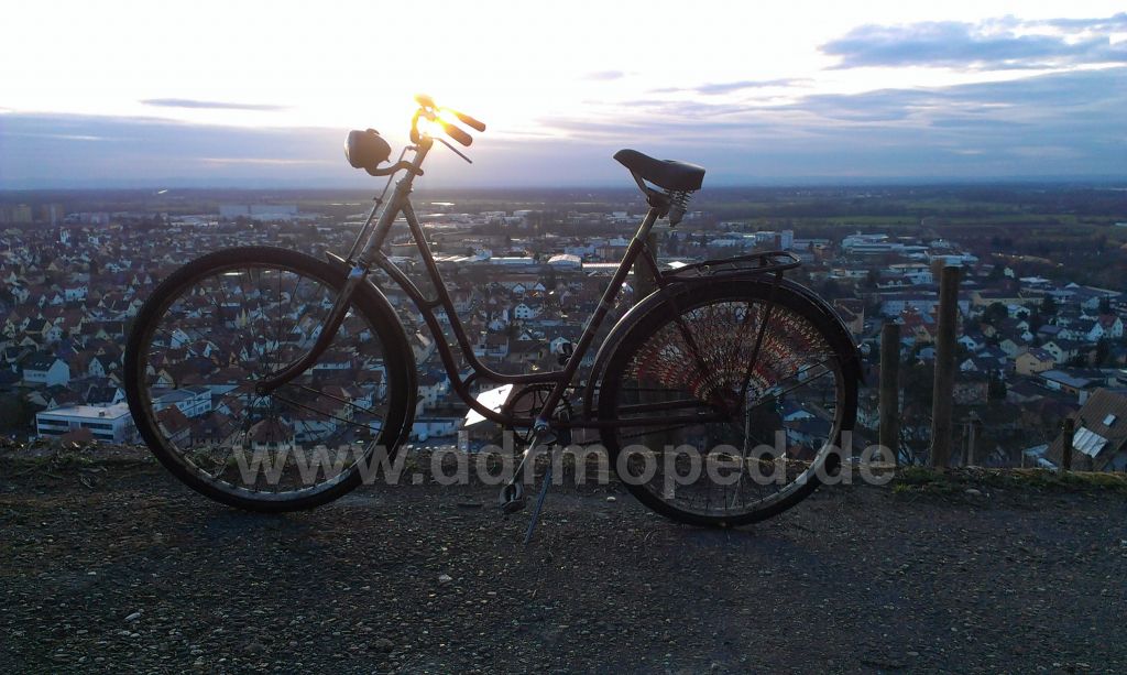

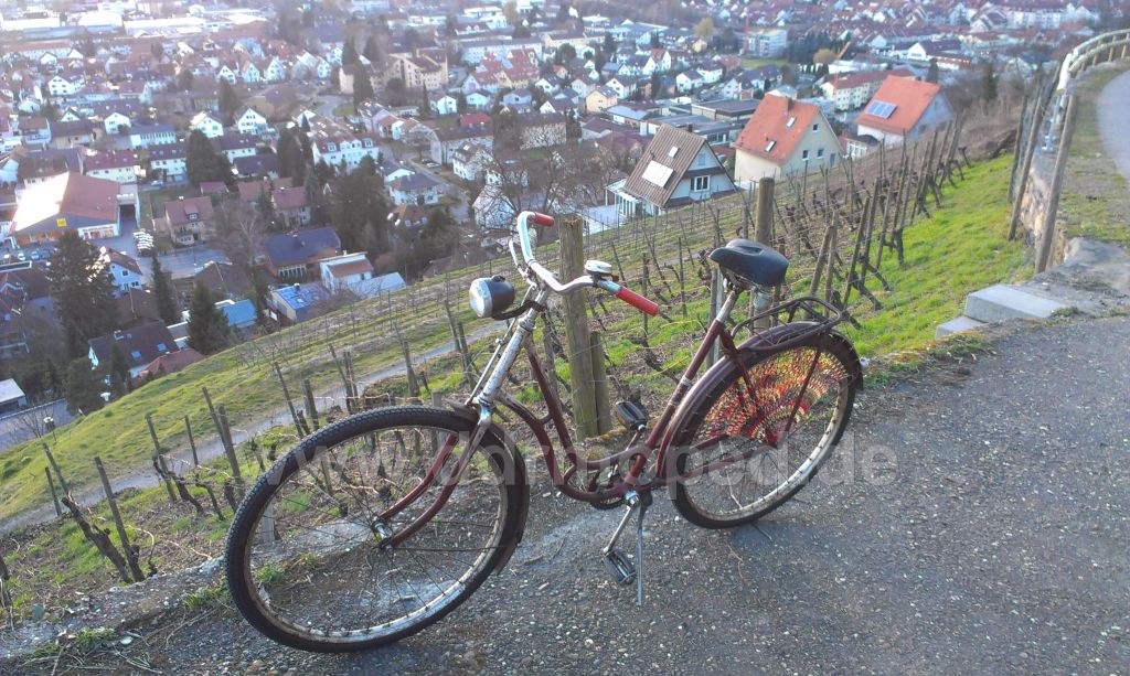

Hier mal mein Diamant Modell 106 von 1956, was ich glücklicher weise von einem Bekannten gekriegt habe mit zwei anderen Rädern! rolleyes.gif Es fehlen zwar noch ein paar orginal Teile z.B Sattel, Rücklicht und Dynamo dry.gif . Der Rest ist zum Glück noch alles Orginal biggrin.gif und es fährt sich auch echt klasse!

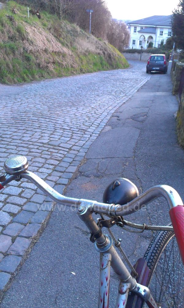

Mit 15 wäre ich da auch noch mit dem Fahrrad hoch gekommen...
Ansonsten natürlich schönes Rad und schöne Gegend.

Ja, das war auch ziemlich mühlsählig das Rad da hoch zu schieben, auf Pfalsterweg!
Und nachdem ich unten war hab ich mir fast die Pfoten an der Renak verbrannt!

Das ist aber auch nicht normal mit deiner Nabe. Eigendlich werden die nicht warm.

Wenn du nen langen Berg runterfährst und dabei permanent bremst, so 10 Minuten oder länger, dann MUSS es sogar warm werden. Sonst würde irgendwas mit den physikalischen Gesetzen nicht stimmen. Diese Schwachstelle der Rücktrittnabe ist angeblich auch der Grund, warum sie sich in anderen Ländern nicht durchgesetzt hat. Die kann sich im Extremfall festfressen, dann blockiert das Hinterrad und du packst dich. Ob die englischen Gestängebremsen bzw. Trommelbremsen allerdings besser und sicherer sind, ist die andere Frage. Damit kein Mißverständnis aufkommt, ich finde die Rollerbrakes, wie sie der Anglophone nennt, auch eine tolle Erfindung. Nicht umsonst wurden sie so lange gebaut bzw. findet das Prinzip in Schaltnaben immer noch Anwendung. Aber heiß werden sie halt schon doch auch.

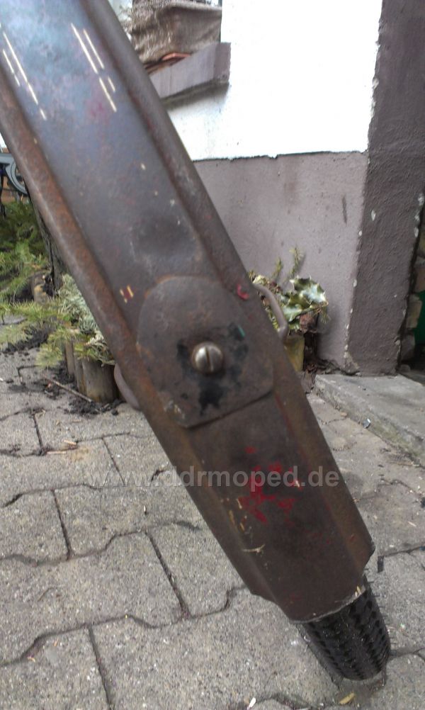

Wieder was intresantes entdeckt ph34r.gif ! Hier hatte wohl jemand von einem anderen Schutzblech ein kleines Stück ausgeschnitten um damit, das Schutzblech zu retten! Da das loch für die Schutzblechstrebe zu groß ist! Da sieht man mal wieder die Improvisationskunst der DDR-Bürger! _clap_1.gif

So sieht es aus. Die ausreißende Schutzblechbefestigung ist aber leider eine ganz typische Schwachstelle beim Diamant.
