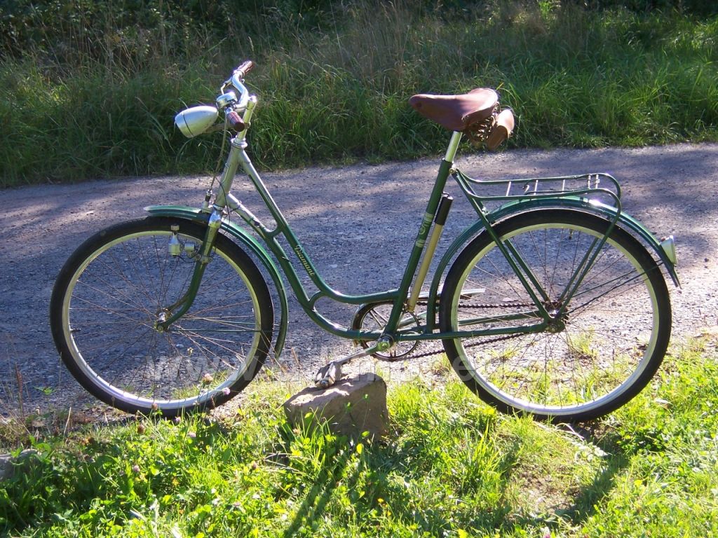

Schön thumbsup.gif 26er, oder? Wenn ja müsste da so ein flacher Lenker drauf, da passt das mit der Länge von dem Bowdenzug auch wieder.
Hier mal das 1962er Ebenbild in grün, das bis auf Kettenschiene, Schläuche und Reifen hinten noch orginal ist. Zwei 1959er in selber Farbe hab ich auch noch, nur der Zustand ist recht schlecht.

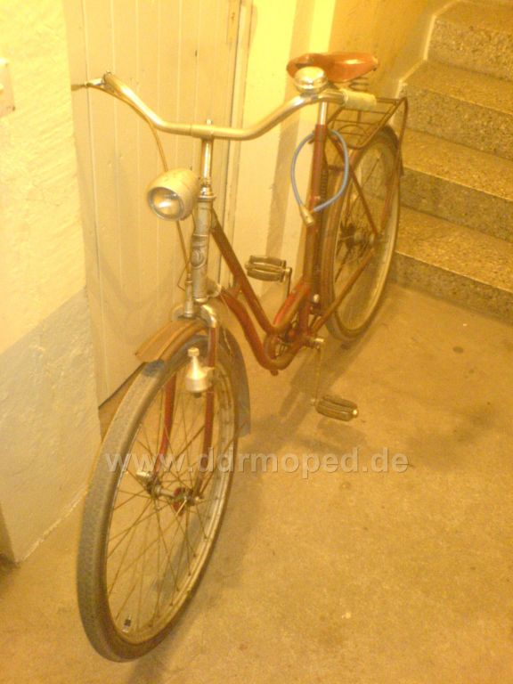

Hier mal mein Diamant TS. Nicht ganz original aber schön.

Wo hastn die Räder plötzlich her? ich denk das war nurn Rahmen am Straßenrand? blink.gif

2 Felgen vom dunkelblauen Mifa, 2 TS Felgen hab ich noch wo anders gefunden. Hinten ist schon die Ts Felge drin.

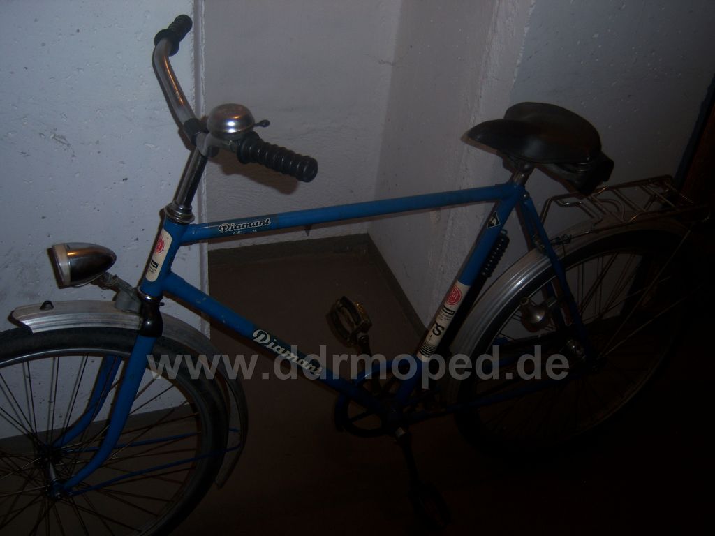

Ich hätte hier mal ne Frage:
Habe mir heute ein 28er Diamant-Sportrad zugelegt.
Laut Rüli und Dynamo Baujahr 1969.
Was ist noch Original? Gab es dieses Fahrrad mit Gangschaltung?
Vorderrad ist ein neueres, Hinterrad als Alufelge mit 3er Zahnkranz.
Keine Markung auf der Nabe oder Felge. Bei 2 Felgenbremsen hätte ich eventuell auf Gangschaltung getippt. Dagegen spricht aber der Kettenschutz! hmm.gif
Gruß Diego

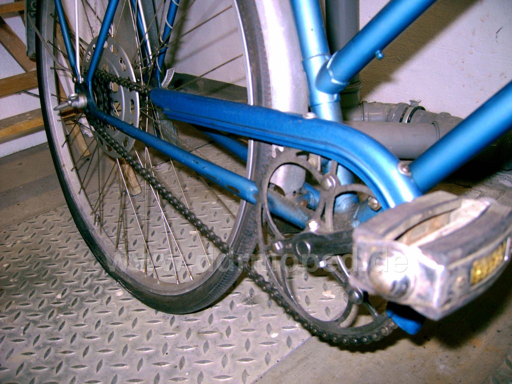

Bild 2

Bild 3

Hallo Diego!
Der Scheinwerfer ist auf alle Fälle aus der Zeit. Mein 26er von 1969 hatte exakt den gleichen dran und war dank Oma noch nicht verbastelt. Das Rahmendekor am Sattelrohr kommt auch hin, das sah Ende der 60er so aus. 1970 hatten die Räder dann dort den Aufdruck "75 Jahre Diamant-Fahrräder", was dem Produktionsbeginn im Jahre 1895 entspricht.
Für Dinge wie Schaltung und sowas hat sicher Nico noch ein paar harte Fakten in der Hinterhand ...

Geschrieben am: 22.05.2009, 09:23
Beiträge: 5095
Dein Model gab es auf jeden Fall mit freilaufnabe und zwei Felgenbremsen und Rücktrittnabe und eine Felgenbremse. Der Kettenschutz stört bei einer Gangschaltung aber nicht. Schaltung gabs auf jedenfall bei Herrenrädern. Sporträder trudeln bei mir ziehmlich selten ein, deswegen kann ich da jetzt nix genaueres sagen und will auch nix Falsches sagen. Würde dir empfehlen dich mal hier auf dieser Website zu melden.

Schönen Dank Henri & Nico
Meine Recherchen ergaben, daß das jetzige Hinterrad aus den 80er Jahren der DDR stammt und an Diamanten und Mifa's mit Gangschaltung verbaut war.
Original war bei diesem Rad wohl eine einfache Freilaufnabe.
Damen-Sporträder mit 3-Gang-Schaltung hatten auch einen anderen Kettenschutz (aus Alu sowie hinten runtergezogen und an der Strebe befestigt). Außerdem war für den Gangschaltungshebel am unteren Rohr im vorderen Bereich eine Befestigung vorgesehen.
