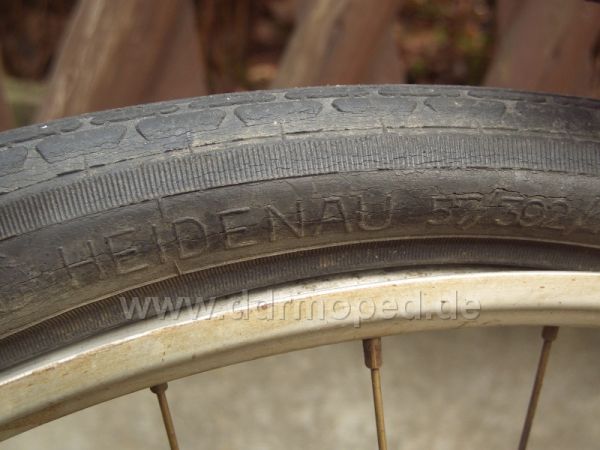

Hier sind die Alufelgen, Naben sind von 1958.

Dann sind es in dem Fall wohl wirklich die originalen Laufräder. Das Profil ist auch noch nicht für Felgenbremse optimiert (es fehlt die innere Kante der Flanke), also alles stimmig. thumbsup.gif Ist aber echt schwer zu erkennen, deutlicher sieht man es wahrscheinlich wenn man die Felge von schräg-oben fotografiert. Wiegesagt, wenn die Seitenflanken nicht gerade, sondern leicht schräg sind und nach innen eher schulterhaft rund, dann sinds die alten/richtigen.
Lass den Heidenau ruhig drauf, das passt schon, alternativ TSG oder Kowalit. Pneumant wäre jedenfalls nicht passend.

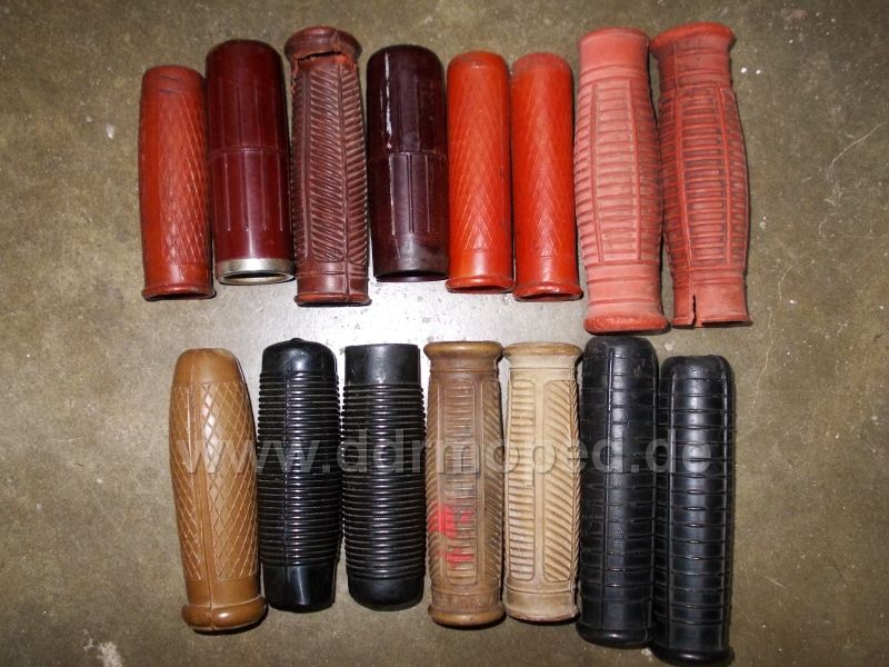

Zwecks der Griffe hätte ich derzeit folgende Auswahl (siehe Bild).
Ich würde mich auch freuen, wenn unter den hier Mitlesenden einer weilt, der sich zur Abgabe/Tausch eines Griffes der hier auf dem Bild nur einmal auftauchenden Stücke bereit erklärt. (der rote Hagufa ist schon weg).

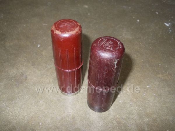

Ich schaue mal nach was ich an Einzelstücken an Hage Griffen habe.
