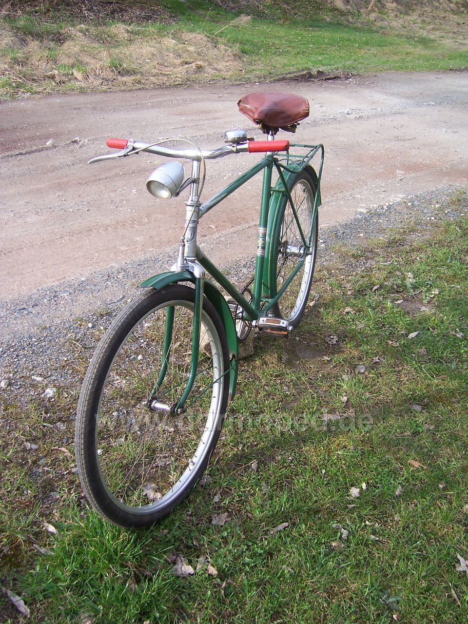

Das grüne Diamant Herrenrad von 63 ist auch fast fertig. Einen passenden Dynamo und Griffe muss ich noch suchen, sowie die orginale Vorderbremse reparieren und etwas Felgen polieren sad.gif
Sonst natürlich drauf geachtet, dass alles so orginal wie möglcih wird, verchromte Schrauben, 9er Muttern...

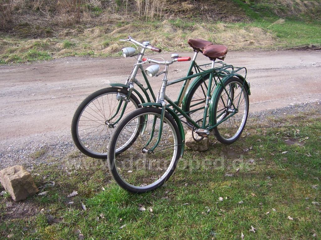

Zusammen mit Damenrad (Bj 62) ergeben die beiden ein hübsches Bild. Paar Erkenntnisse hat das Herrenrad auch gebracht, von 62 auf 63 wurde die Vorderbremse und der Gepäckträger leicht verändert.

wub.gif Nico, kannste stehen lassen, ich komme zur Radtour! biggrin.gif _clap_1.gif

Da werden die ja noch nass wink.gif Kannst aber gern mal vorbeikommen. Ein HGE Griff in maron würde mir schon genügen, den zweiten hab ich noch.

schick ist's geworden. thumbsup.gif Und das Pärchen macht echt was her! smile.gif

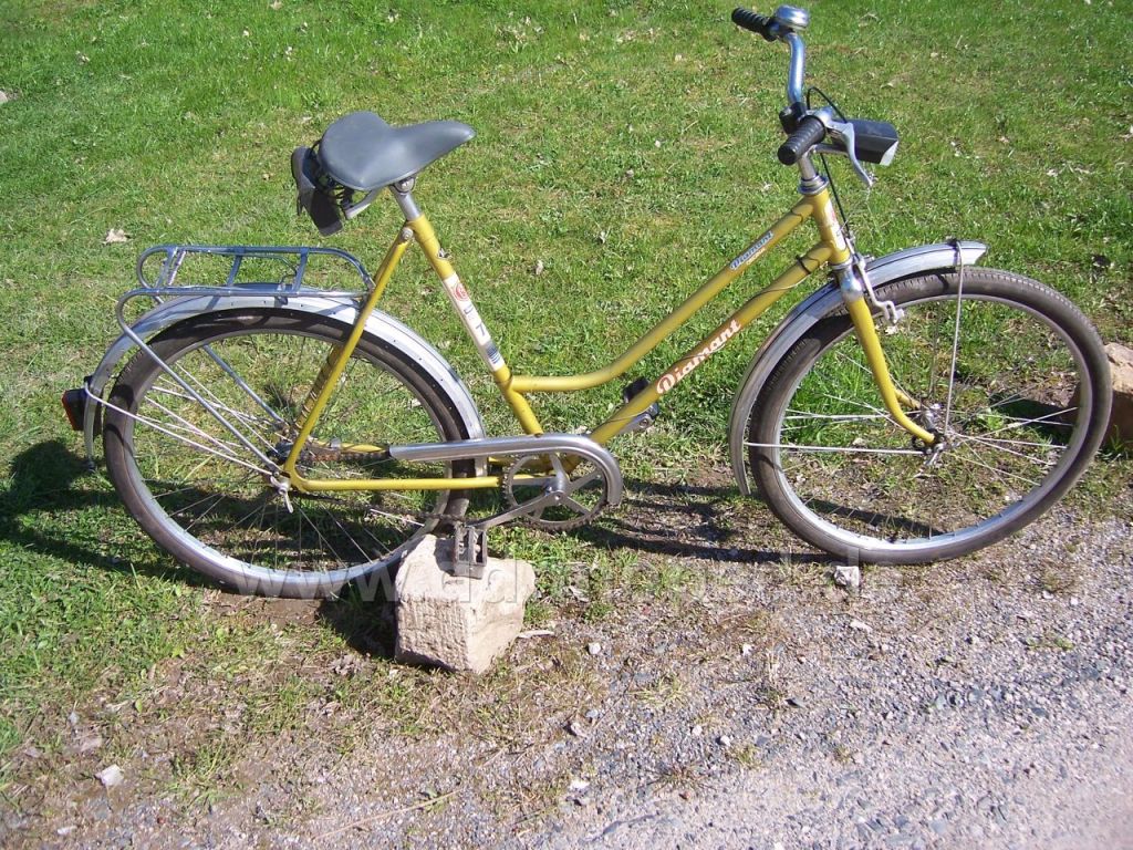

Habe vor Wochen mal ein Stück neuerer Diamant Geschichte bekommen. Eines der ersten TS mit schwarzen Plasteteilen und neuen Aufklebern.
Übrigens Oma-Gepflegt, kaum Kratzer, bei den Reifen gerade mal den Grat runtergefahren. Ungeputzt und nicht poliert ist es auch noch *schäm* laugh.gif
