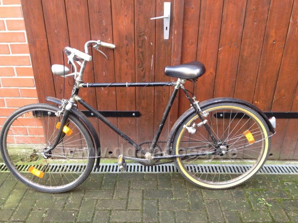

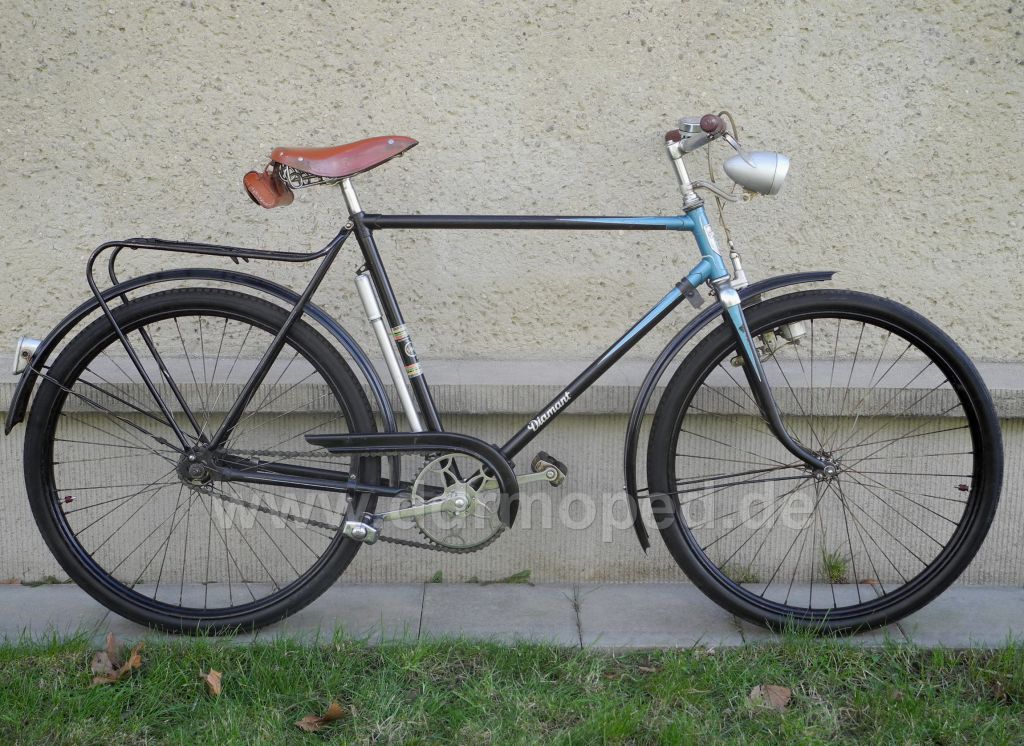

Hallo, jetz bin ich mal der Neue wink.gif Ich heisse Kai, komme aus der Nähe von Dessau und lese hier schon eine ganze Weile mit. Nun bräuchte ich aber mal eure Meinung zu meiner Neuanschaffung (. Bild). Laut Rahmennummer von 1962, also wohl eigentlich ein Modell 35 102.
Verwirren tut mich dabei nur die Ausstattung.
Scheinwerfer FER 8707.14 - passt zum Baujahr, aber nicht zum Modell
Rücklicht FER 8507.6 - passt zum Baujahr
Gesundheitslenker mit Breite 58 cm - passt zum Baujahr?, aber nicht zum Modell
Aufnahme für hintere Felgenbremse am Rahmen - passt nicht zum Modell
Felgenbremse vorn könnte auch zum Baujahr passen
Felgenbremse hinten, Rasant Typ 300 ist wohl nachgerüstet
Naben nicht original, Freilauf - kein Rücktritt
Da vor allen Dingen Beleuchtung und Lenker zeitgenössisch zu sein scheinen, glaube ich irgendwie nicht an eine Nachrüstung. Gab es ein Modell mit so einer Ausstattung?
Die Farbe ist nicht original - unten drunter ist es grün, weiss liniert. Aceton-Versuche blieben bisher erfolglos.
Über Schutzbleche und Sattel brauchen wir nicht zu reden :-\

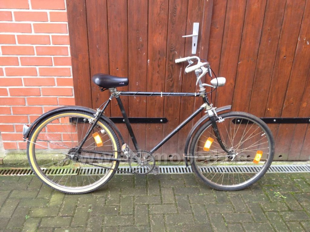

linke Seite

Hallo Kai, willkommen im Forum!
Hm nunja das Rad fährt sich bestimmt solide. Vom Rahmen abgesehen ist da fast nichts mehr original. Das hast du ja eigentlich schon selber ganz gut analysiert. Die Felgenbremse vorn ist ebenfalls nicht original, da gehört ne Stempelbremse ran. Das Modell gab es grundsätzlich nur mit Flachlenker.
Was hast du mit dem Rad vor? Restaurieren kann man es schon, aber es ist so weit entfernt vom Originalzustand, dass ein individueller kreativ-Neuaufbau am ehesten Sinn macht. Ulkigerweise sind Scheinwerfer und Rücklicht noch original, das hatte dem Vorbesitzer offenbar so gut gefallen dass er es beim Umbau so gelassen hat.
Bist du zufällig auf das Diamantrad gestoßen oder hast du explizit ein DDR-Fahrrad gesucht?

Ja, es fährt sich sehr solide. Ich werde es wohl nicht in den Originalzustand zurückversetzen sondern versuchen es zeitgemäß (1960er) aufzubauen. Lenker und Lichtanlagen bleiben, Felgenbremse vorn sicher auch. Hinten bin ich mir noch nicht sicher, ob ich wieder auf Rücktritt gehe.
In jedem Falle werden die Stahlfelgen durch passende Alus ersetzt und die Schutzbleche getauscht.

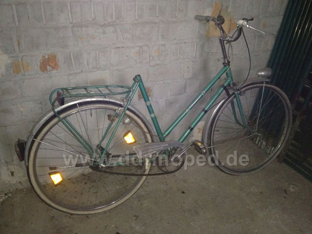

Zum Restaurieren hab ich noch das hier (s. Bild). Ein Damen Luxus Sportrad 35 254 von 1961, welches leider vom Vorbesitzer zweifelhaft optimiert wurde. Ich bin bloß in's Stocken geraten, weil es an der Beschaffung der notwendigen Teile fehlt.
Ich bräuchte in jedem Falle den Lenker, das hintere Laufrad mit 4-fach-Nabe (60 oder 61) + Schaltwerk (Renak 201?) und (Optima?) Schalthebel.
Wenn hier jemand mitliest, der passende Teile (betrifft beide Räder) für mich hat - bitte PN.
Edit: Sattel fehlt auch, aber der ist sicher schwer zu bekommen.

Zum Luxussport: Ansich ein schönes Rad! Aber der Umbau auf Singlespeed ist Mist, ja. Ich frage mich, warum der Quatsch verzapft wurde, die Kette lässt sich so gar nicht ordentlich spannen. Sowas sieht man aber sehr häufig - typischer Fall von losgebastelt ohne Kopf einzuschalten.

Das mit dem Luxussport ist noch viel schlimmer: es ist nichtmal auf Singlespeed zurückgebaut, sondern eine Torpedo 3-gang Nabenschaltung drin. Somit ist die Originalnabe auch weg. Eine alte gelochte Favorit habe ich liegen - die passt aber zeitlich garnicht...

Generell würde ich jedoch eher die Energie in das Luxus-Sportrad stecken. Das schwarze TS ist doch ziemlich durch und aus meiner Sicht doch eher etwas für einen kreativen Aufbau. Beim Luxus-Sportrad ist zumindest noch O-Lack drauf.
Die Teile (Renak Sportradnabe plus 4-Gang-Schaltung) finden sich doch immer mal wieder und sind inzwischen wieder finanzierbar, weil die Rennradhysterie m.E. etwas abflaut.
Prinzipiell passen die Favorit-Schaltwerke aber auch problemlos dran. Man braucht nur eine spezielle Distanzhülse, damit die Montageplatte am Ausfallende schwenkbar bleibt und so das Ein- und Ausklappen beim Radwechsel mitmacht.
Die Ausfallenden von Rennrad und Luxus-Sportrad sind ja prinzipiell identisch.

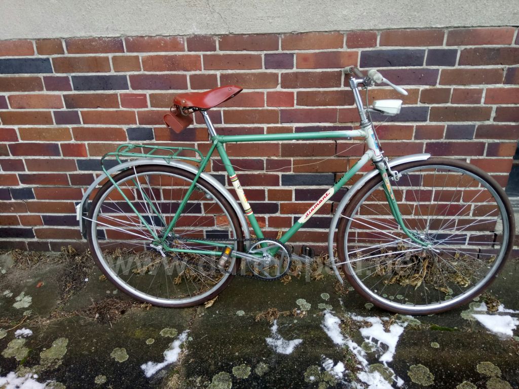

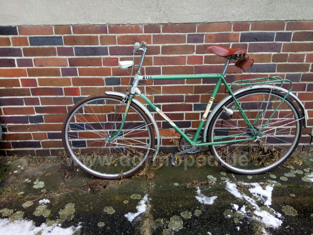

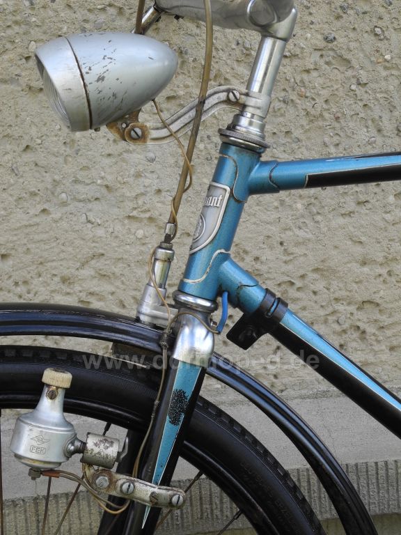

Hat jemand eine Idee, was es mit der schwarzen Schelle auf sich haben könnte, die am Unterrohr in der Nähe des Steuerkopfes montiert ist?

Noch ein bemerkenswertes Detail: Das Lichtkabel ist IM Rahmen bis in die Kettenstrebe hinter verlegt. Da hat sich ein Bastler wohl richtig Mühe gemacht. Kaum vorstellbar, dass das serienmäßig so war.

Spontane Idee: Rückholfeder z.b. für Motorbetrieb...hab ich schonmal gesehen, um die Spur zu halten.
Innenverleger Kabel hat das moccabraune Möve Modell 15 in meiner Sammlung auch.
