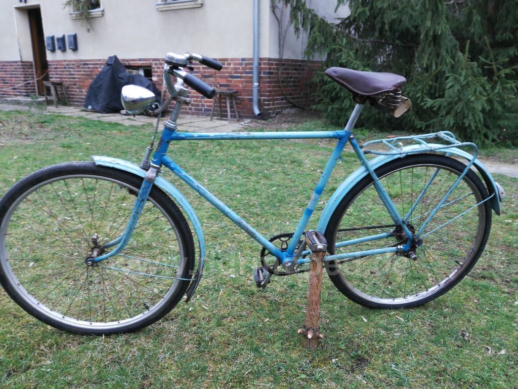

Das Rad stammt aus Familienbesitz und stand seit ca 30 Jahren im Keller. Alle verbauten Komponenten, welche nicht original sind, wurden noch vor der Wende montiert, bzw nachgerüstet.
Zielsetzung ist eine Reinigung und Konservierung, ob ich die originale Beleuchtung zusammensuche oder die Geschichte so erhalte muss ich sehen.
Geschrieben am: 22.03.2019, 18:45
Das Modell dürfte ein 101 sein, offensichtlich war der Vorbesitzer mit dem unförmigen Gesundheitslenker nicht zufrieden, daher der Tausch. Da es optionsweise auch Stahlfelgen gab, ist die hintere wohl original, genau wie die Alufelge vorn. Nur gab es immer nur ein paar von den Felgen, welche jetzt getauscht wurde lässt sich schwehr sagen. Ich lass es erstmal so.

Und da war im orginal kein Kettenschutz dranne ?

An den früheren Touren und sportl. Tourenrädern werksseitig nie, nur an Damenrädern gab es ihn. Dafür gab es “Hosenklammern“ im Zubehör.

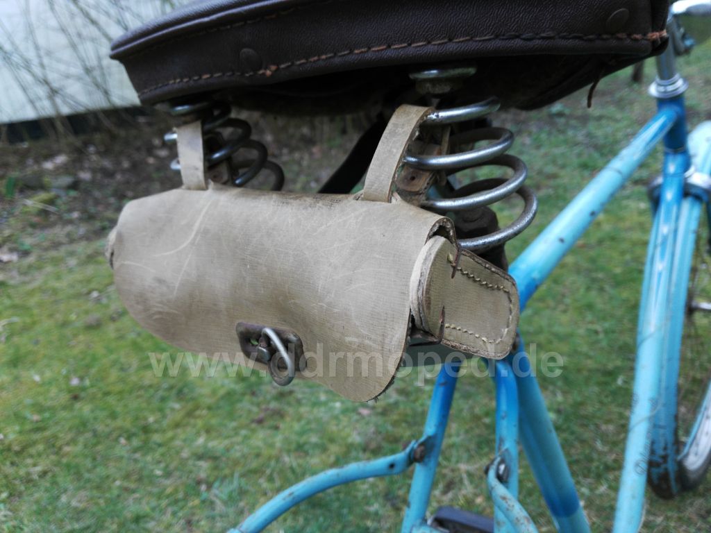

Die Tasche ist interessanter Weise aus Linoleum.

Hosenklemmen für den Herrn, Kettenschützer und Rockschutz für die Damen. thumbsup.gif
@MAWFreund: Schönes Rad! Das dürfte damals nach 45 eines der ersten komplett bunt lackierten Fahrräder im Osten gewesen sein (von dem Mifa-maronfarben mal abgesehen). War damals sicherlich etwas besonderes. Und ist es heute wieder. Die fein-gemusterten Bakelitgriffe sind ein Traum, Hut ab!
Die Beleuchtung wurde sicherlich wenige Jahre später mal nachgerüstet, original dürfte ein Strebenrücklicht drangewesen sein. Die Seilzug-Stempelbremse ist aus den 1960er Jahren, die Werkzeugtasche eventuell auch. Beim Lenker bin ich mir unsicher, könnte auch der originale sein.
Geschrieben am: 22.03.2019, 23:48
Lenker ist schon von Simson, erkennbar an Form und dem kleinen, kurzen und geradem Vorbau. Diamant hatte einen etwas schrägeren Steg, zumal das Model 101 ja werkseitig den Gesundheitslenker hatte. Ich denke das er etwas unbequemer war und gegen den jetzigen getauscht wurde, inklusive der neueren Bremse. Das Strebenrücklicht hätte ich schon gerne wieder, nur wäre es bei Verwendung zeitgemäßer Satteltaschen auf dem Teäger eher im Wege. An der Seite ist ja der Rücklichthalter. Sollte ich einen rechtslaufenden IKA Dynamo finden und eine IKA Lampe würde ich das ergänzen. Vielleicht finde ich mal einen Gesundheitslenker inkl Stempelbremse und passende Tempo Griffe, dann tausch ich das.

Ich überlege nur ob ich die hintere Stahlfelge gegen eine Alufelge tausche, je nachdem was man bekommt. Ich denke sie ist original und die Alufelge vorn neuer, zumal die Speichen vorne besser erhalten sind. Da es beides gab, würde auch beides passen.

Sowas änliches habe ich letztens ausm Speermüll gezogen , eine aus diesem schwarzen Gummi
und diese ,wie sie da am Sattel hängt .
Hab schon gerätselt , aus was die ist .
Von wann ist die nochmal ?

Das weiß ich auch nicht genau, wird ein späteres Zubehörteil sein, im Wikki ist von der Form auf den ersten Blick auch nichts zu sehen.

Ich nehme stark an dass es sich um die Kunstleder-Tasche handelt, wie sie Mitte 60er bis Anfang der 70er üblich war. http://ddr-fahrradwiki.de/Datei:Satteltasc...GrauEinfach.jpg

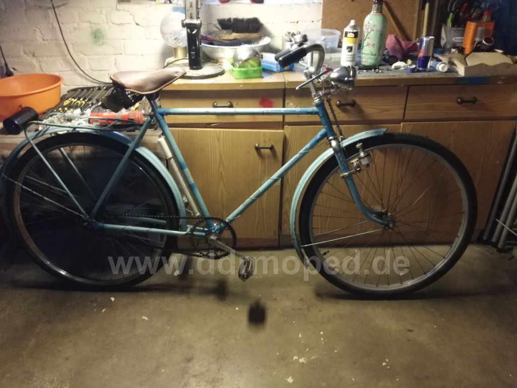

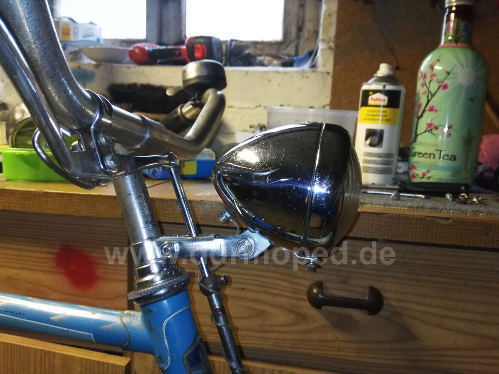

Hab heute mal den Schwanenhalshalter ersetzt durch einen passenderen Lampenhalter, sowie die 60er Jahre Bremse entfernt. An ihrer Stelle sitzt nun wieder eine Gestängebremse.
Die Lampe werde ich so lassen, da sie zum Baujahr passt, wenn auch westl.Produktion.

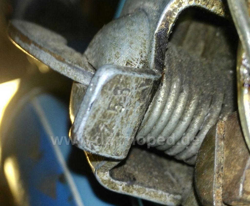

Der Dynamo ist Baujahr 12 53 und wurde vermutl schon 1954 dazugekauft. Da werksseitig ja aher ein AFE Dynamo ans Rad gehört, würde mich interessieren ob es vor dem Mauerbau auch solche Erzeugnisse in den Geschäften gab, oder ob er eher ein “Mitbringsel“ von drüben ist, bevor die Grenze 61 dann komplett dicht war. Den Abdrücken nach, werkelte er schon recht lang an der Stelle.

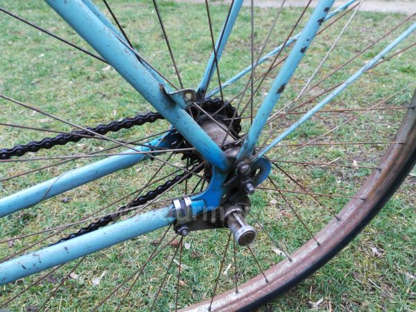

Da eines der Beiden Räder mal getauscht wurde, suche ich ein hinteres Alu Laufrad mit 54er FuS Nabe, oder ein Vorderrrad mit Stahlfelge und 54er Nabe, jehnachdem was zu bekommen ist, gab ja beides werksseitig. Nur hinten Stahl und vorne Alu, passt nicht so ganz.
