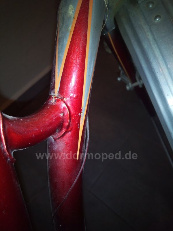

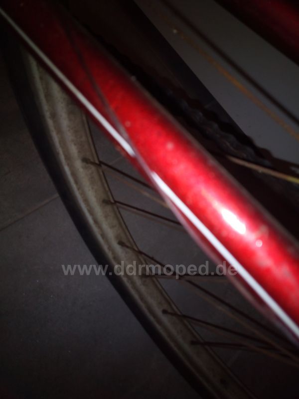

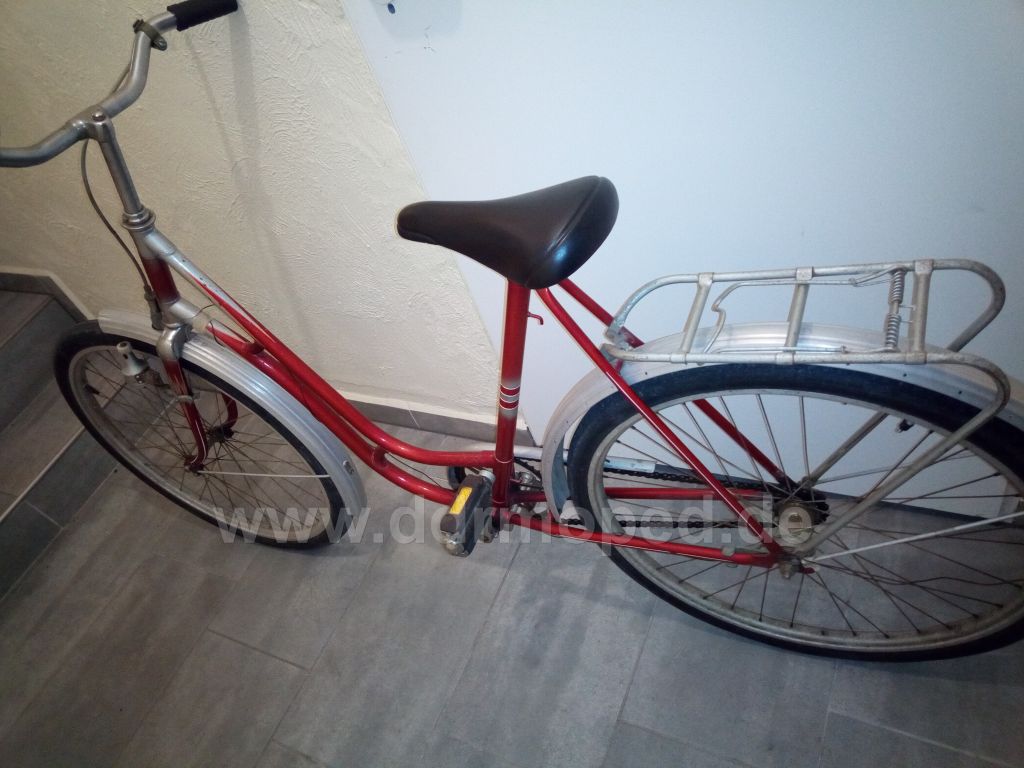

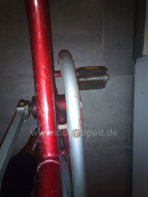

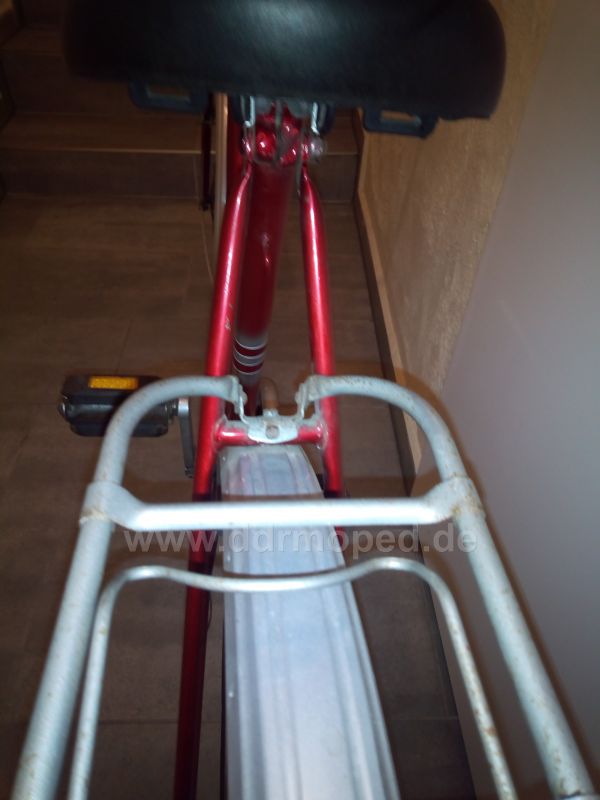

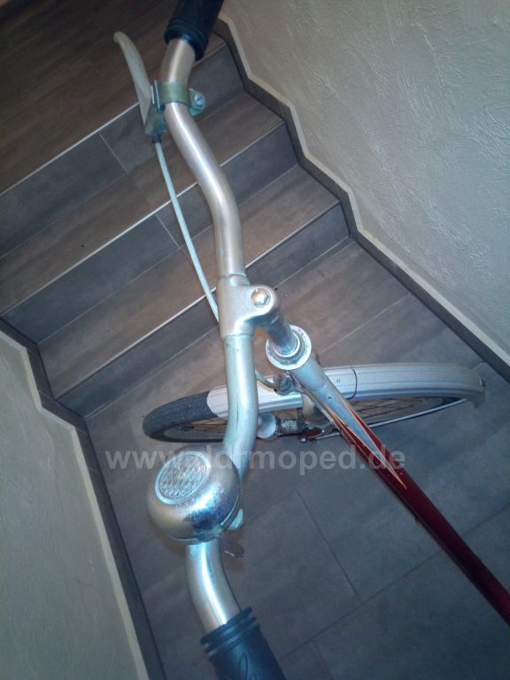

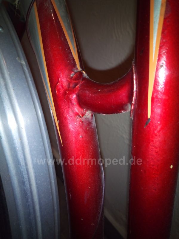

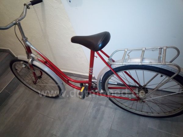

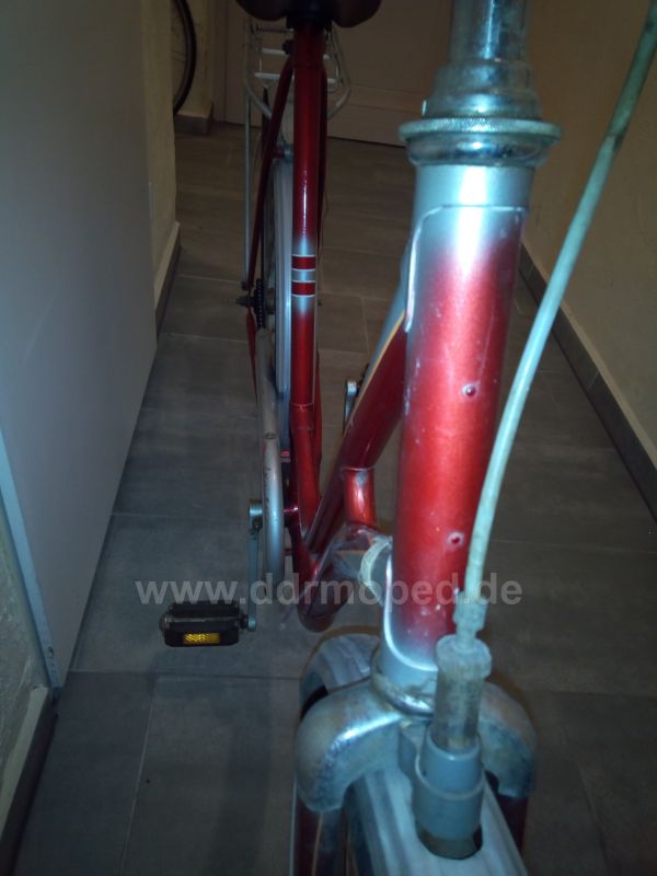

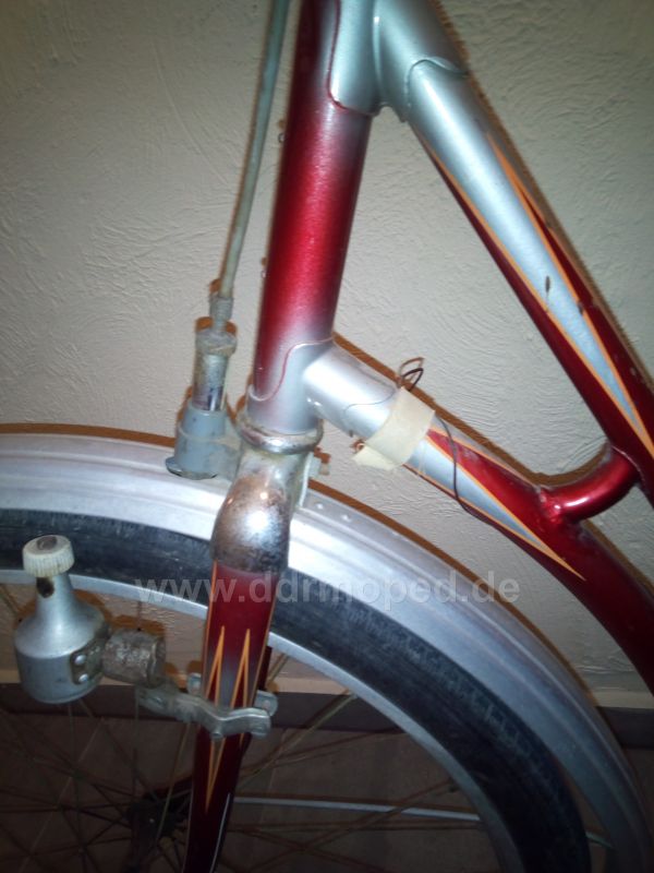

Guten Abend von der Lindenkreuz- Front.
Mir ist gerade wieder ein Lindenkreuz in die Hände gefallen.
Alle Anzeichen nach, handelt es sich hier um ein Diamant 35 154 von 1963.
Die Rahmennr. 5 015 xxx, die Felgen und die Prägung der Naben sprechen dafür. Aber warum macht man ein Fahrrad, was seiner Zeit neuwertig war neu.
Die Verstrebungen zwischen ober und Unterrohr wurden hier augenscheinlich neu eingeschweißt.
Also geh ich davon aus, dass das rad Mitte/ Ende der 60er verunfallt ist. Und dann durch Lindenkreuz neu aufgebaut wurde, und mit Teilen vom Nachfolge Modell versehen wurde. Siehe Schutzbleche.
Zumindest ist das meine These. Wenn wer anderer Meinung sein sollte, kann man mich gerne berichtigen. Man lernt ja nie aus.
Grüße und euch ein schönes Wochenende.

Ich denke eher, das der Dorfschmied das geschweißt hat, die Querstreben waren ja nur leicht angelötet und lösten sich auch gerne mal im laufe der Zeit, da ein Damenrahmen ja weniger verwindungssteif war. Das bei Lindenkreuz geschweißt wurde wäre mir jetzt nicht bekannt, selbst andere Aufarbeiter hätten das eher gelötet. Der Rahmen wurde dann anschließend halt überarbeitet, oder war ein günstiger Gebrauchtkauf, weggeworfen wurde zu der Zeit wenig.
