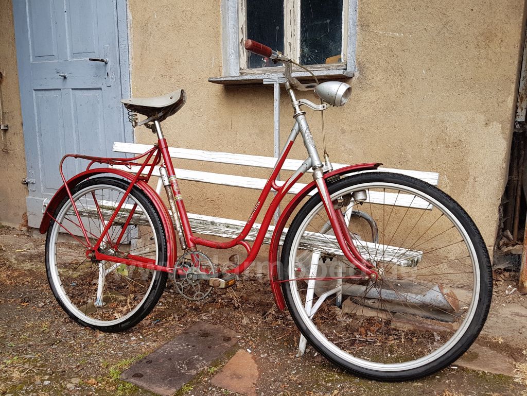

seit einiger Zeit stiller Mitleser und Interessent in diesem Unterforum, hab ich mir nun letztlich auch mal ein altes Diamant als kleines Projekt zugelegt. Ein Modell 35 154. Laut Rahmennummer müsste es von 1961 sein.
Ich möchte es zunächst wieder etwas herrichten und fahrbereit machen, also nichts verbasteln.
Anmerkungen nehme ich gern entegen.
Aber eine Frage hätte ich auch. Am Hinterrad sind ein paar Speichen gebrochen, die würde ich gerne ersetzen. Leider kann ich jetzt unter Woche nicht vermessen um den Speichenrechner zu bemühen. Weiß vielleicht einer aus dem Stehgreif, welche Abmessungen die Speichen haben? Es handelt sich um die m.M.n. stinknormale Renak-Freilaufnabe mit Rücktritt.

Imposanter Sattel, steht da ein Hersteller irgendwo?
Schönes Basis, sind die Reifen noch Heidenau?
Die Speichen dürften damals schon 2 mm dick gewesen sein, Länge in dem Fall 262 mm, 260er könnten ev. auch noch passen. Wenn du es genau nimmst, brauchst du Vernickelte, die sind aber deutlich schwerer aufzutreiben als verchromte. Habe ich leider auch keine mehr da.

Ich kann die Woche über leider nicht nachschauen, gebe am Wochenende mal Rückmeldung. Scheint auf jeden Fall kein Leder zu sein, wirkt mehr wie Igelit.
Ist der Sattel original? Scheint mir nach den Fotos im Fahrradwiki eher nicht so.
Reifen schau ich auch am Wochenende, deren Zustand ist jedenfalls noch top. biggrin.gif

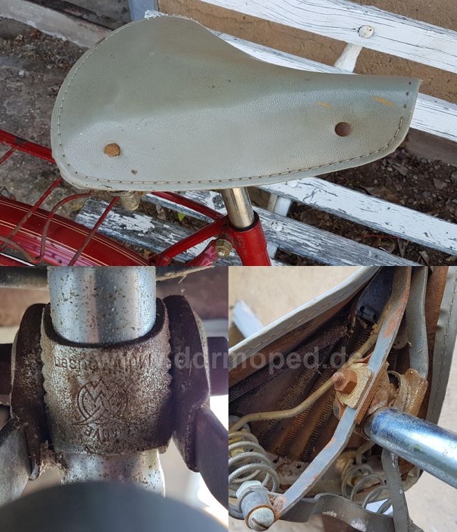

Also der Vorderreifen ist noch Heidenau, aber doch schon recht porös. An manchen Stellen scheint das Gewebe durch die tiefen Risse. Kann man das noch so fahren? Was sind eure Erfahrungen?
Der Sattel trägt die Inschrift "Möve Mühlhausen". Gehört der an das Radl?
Jedenfalls ist der bestimmt nicht mehr sonderlich bequem, die Korrosion hat aus den Federn etwas Starres gemacht. Kann man da was aufarbeiten?

Wenn die Reifen tiefe Risse haben sind sie nur noch was für ein Ausstellungrad oder man muss wirklich sehr drauf achten nur langsam und bei trockenem Wetter zu fahren. Also nix Alltag...
Der Sattel ist eh nicht original und es sieht so aus als wäre unter dem Igelit eine Art Pappe oder täusche ich mich? Aufarbeiten lohnt sich eigentlich nicht. Es sei den, wir hätten hier noch einen Experten der diesen Sattel kennt. Ich habe so einen noch nicht gesehen.
Sattel
Dieser kam erst später auf. Vielleicht wurde er mal getauscht?

Ich möchte den Sattel nicht unbedingt aufarbeiten, ich finde man sieht, dass er nicht ans Radl gehört. Muss ich mal bei Kleinanzeigen nach einem passenden Ledersattel Ausschau halten.
Also falls den jemand möchte, PN an mich, sonst fliegt er weg.

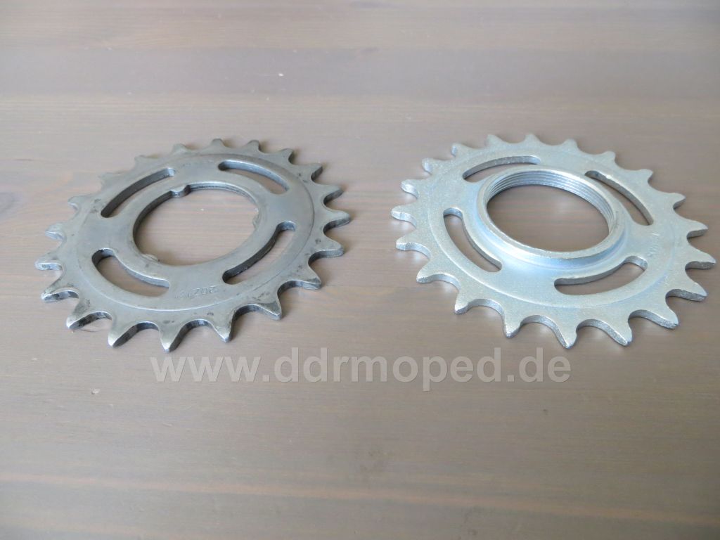

Kann mir außerdem jemand sagen, ob bei der Nabe das Ritzel gesteckt oder geschraubt ist?

Der zweite Befestigungspunkt ist am Sattelrohr. Auf dem Foto siehst Du Steckritzel und Schraubritzel nebeneinander. Kuck mal genau Deine Nabe an....

Ah, in der Tat. Gutes Auge, Andre smile.gif Das könnte ein Sattel aus der Übergangszeit um 1970 sein. Damals wechselten die Tourensattel-Ausführungen in schneller Abfolge, ehe man sich 1972 schließlich auf das bekannte Modell mit hellgrauer Gummidecke einschoss (das wesentlich bequemer ist als die schmalen Terry-Sättel die seinerzeit international angesagt waren. An der Stelle hatte man sich ausnahmsweise mal zurecht vom internationalen Trend abgewendet ^^).
@Prekof: Ein Foto von deinem seltenen Sattel wäre fürs Wiki interessant, ich schreibe mal PM.
Sofern deine Nabe noch original ist, sollte sie mit Schraubritzel sein. Steckritzel wurden erst ab Anfang der 1970er verwendet.

Sollte der Sattel tatsächlich selten sein, werde ich den natürlich aufheben. Im Shop finde ich aber z.B. keine passenden Federn. _uhm.gif

Ich habe mir den Federnsatz Sattel SR1, SR2 bestellt. Da sind die richtigen Federn dabeigewesen. Miß aber bitte nochmal die Federlänge bei Deinem Sattel und wieviel Stück Du brauchst. Ein paar bleiben übrig...
