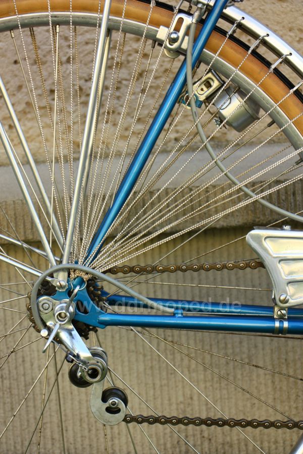

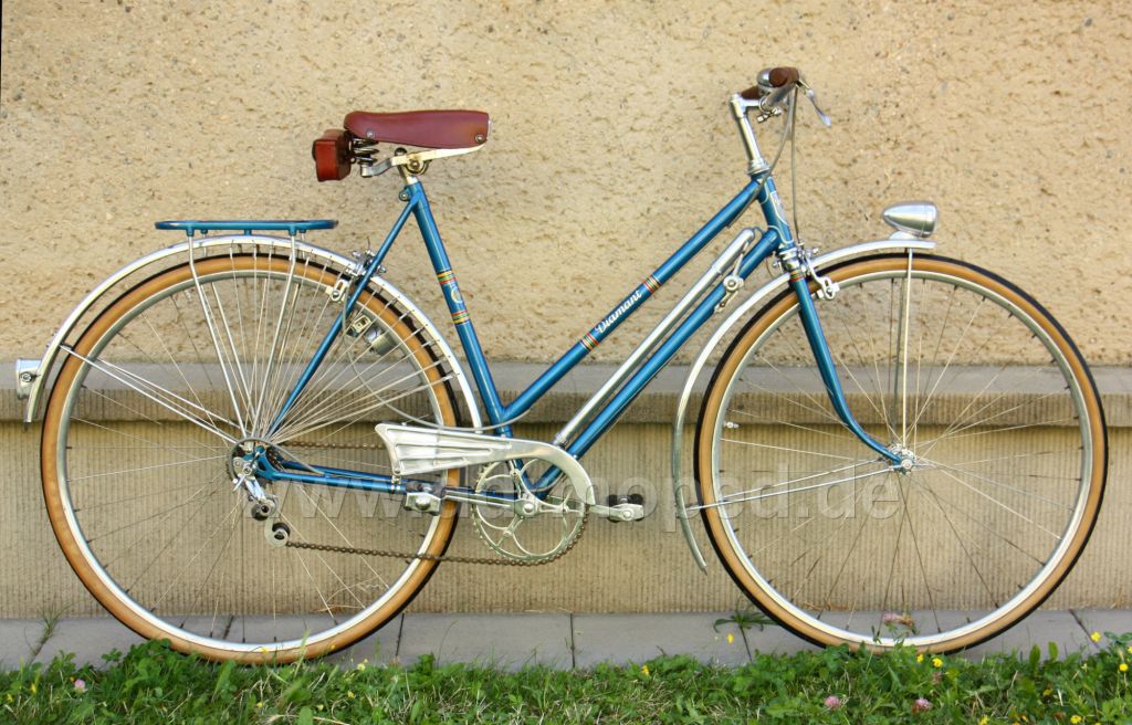

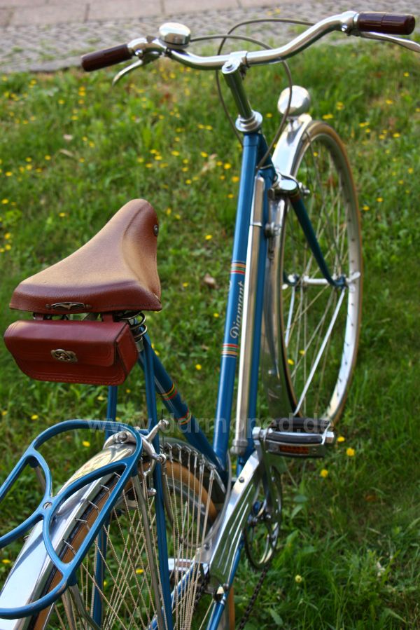

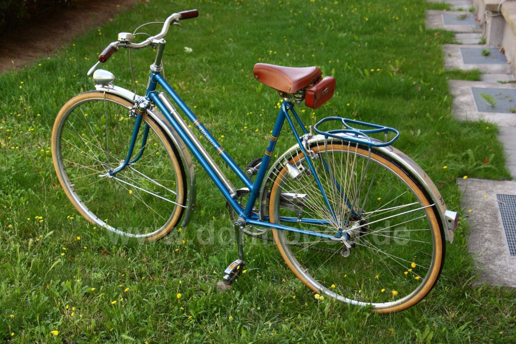

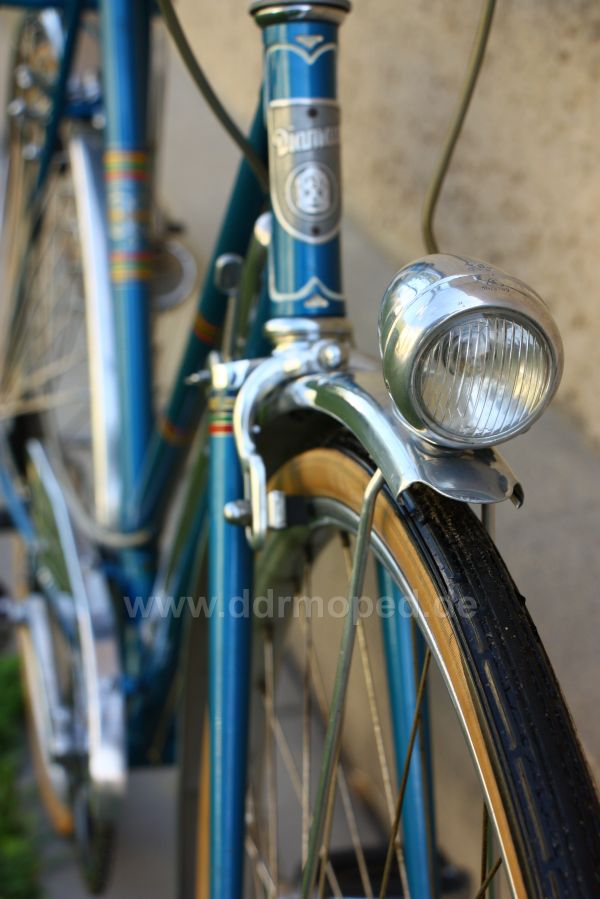

Endlich habe ich mein (erstes) Diamant Luxussportrad fertiggestellt. Es handelt sich um das blaue Damenrad von 1958, auf das ich hier im Forum freundlicherweise aufmerksam gemacht wurde.
Eigentlich war die Basis bereits sehr gut, doch wenn man wirklich jede Schraube putzt, ist es doch ein tüchtiger Zeitaufwand. Doch es hat sehr viel Freude bereitet, denn alle Teile zeugen von bester Qualität, wie man sie in späteren Jahren so nicht mehr findet.
Die Reifen wollte ich zunächst durch Neue ersetzen, aber als mir dann zufällig ein Paar brauchbarer zweifarbiger TSG zukamen, sollten es dann doch diese sein. Nach ca. 10 Stunden des händischen Schrubbens mit Elsterglanz Kunststoffreiniger, sind die Flanken optisch wieder halbwegs nah am Originalzustand. Bei so seltenen Reifen lohnt sich der Aufwand, meine ich. Trotzdem hätte ich mir viell. einfach mal einen passenden Aufsatz für die Bohrmaschine kaufen sollen, ich ahnte ja nicht dass es so ausartet biggrin.gif
Bei den Speichen hatte ich vergeblich nach 296x1,8 mm gesucht. Letztlich habe ich 298er im Hinterrad und 300er im Vorderrad montiert, die auch passen wenn man sie etwas abschleift. Da ich die stimmige, leichte Patina nicht verderben wollte, habe ich nur einzelne, stärker verrostete Speichen ausgetauscht. Aus dem gleichen Grund habe ich auch auf die Neu-Veredelung von Schrauben verzichtet, die sich zum Glück meist relativ gut von oberflächigem Rost befreien ließen.

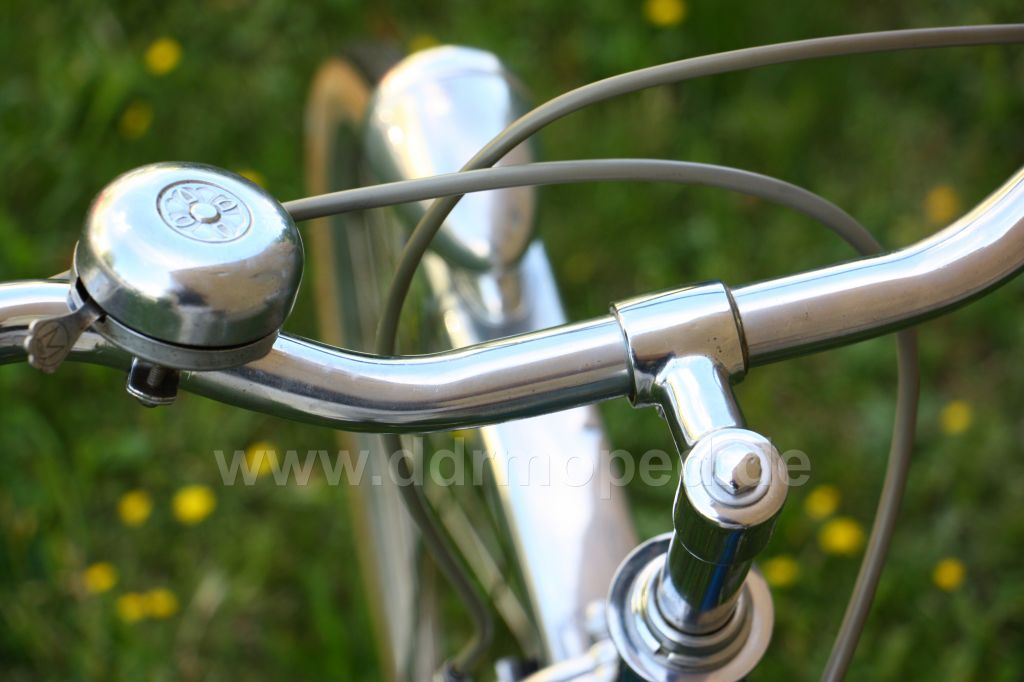

Weitere "offizielle" Fotos in der Wiki. Hier noch ein paar weitere smile.gif

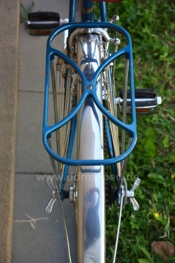

Der dicke Balaco-Dymano hat kaum Platz unterm Kleidernetz ^^

Gangschaltung schon von RENAK.
