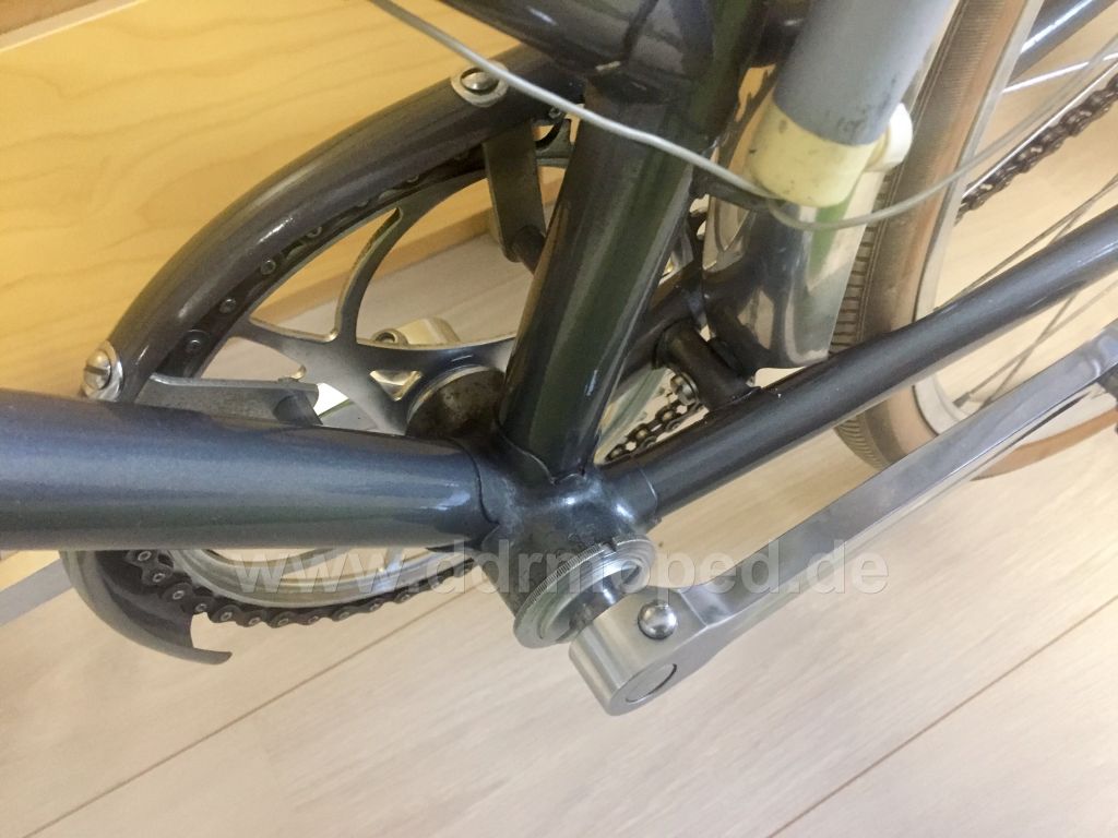

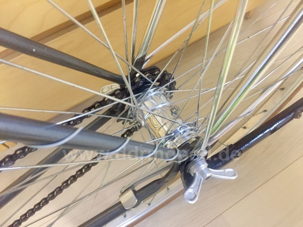

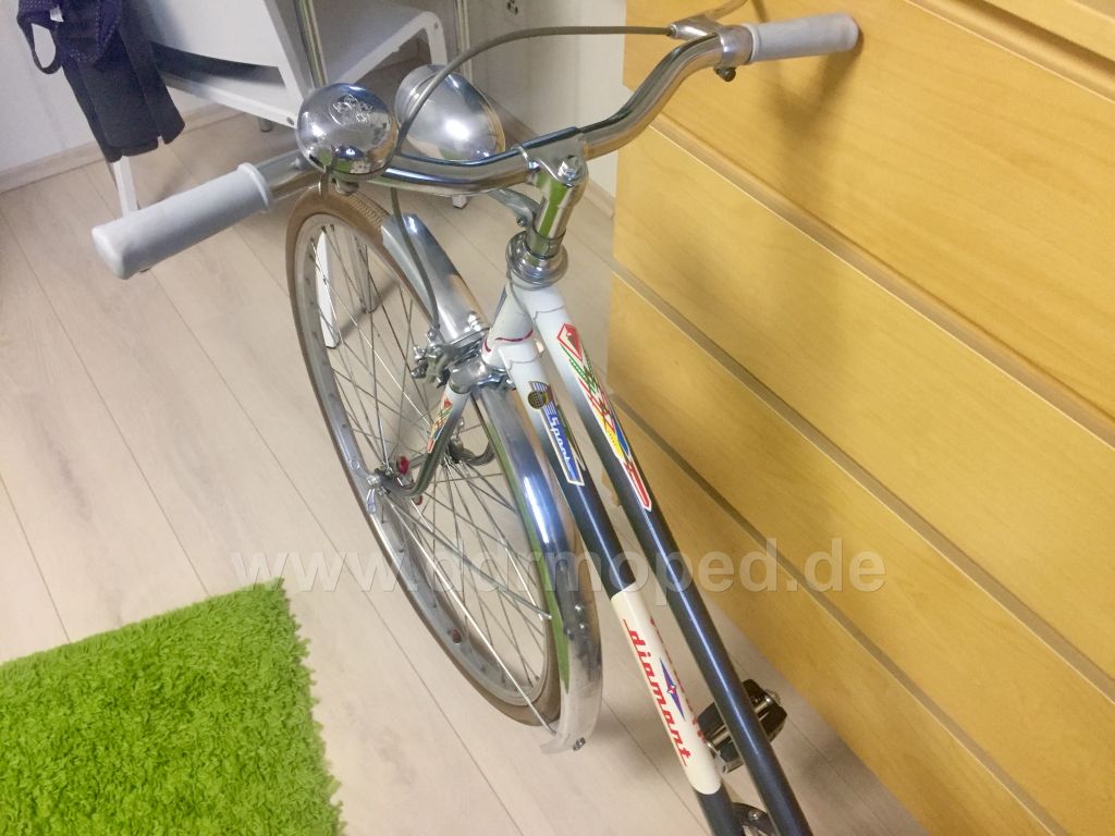

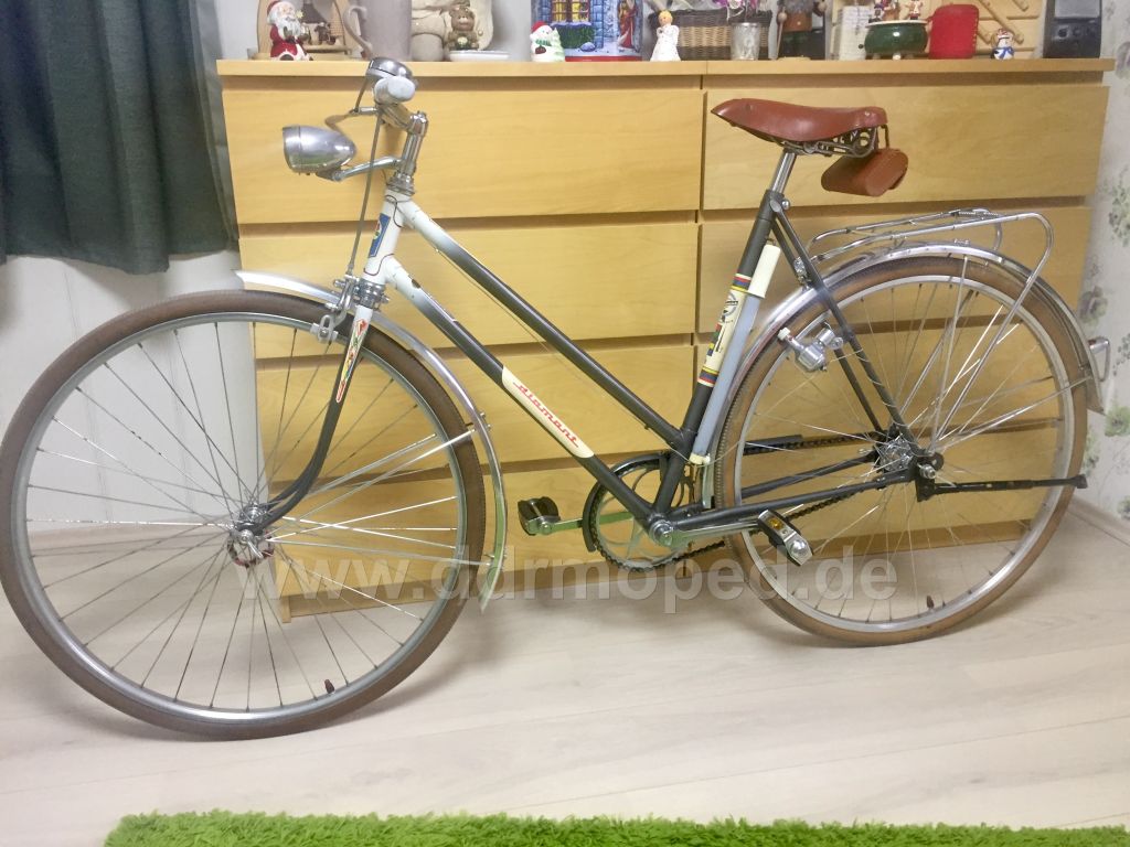

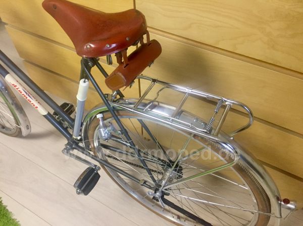

Wollte noch zeigen, was aus dem 68er für meine bessere Hälfte geworden ist. Komplett zerlegt, gereinigt, poliert, konserviert, neu gefettet. Fett war überall Mangelware... Bis auf den Rockschutz (ausgeleiert) ist es sehr schön erhalten. Mängel sind lediglich einige rostige Speichen im Vorderrad. Werde ich evtl noch ersetzen, falls ich mal über Speichen stolpere. Eine Frage: sind die Griffe korrekt? Bin da unsicher.

Schönes Fahrrad, super! Die Griffe würde ich so lassen. Die Bakelitgriffe hat es zu der Zeit zwar auch noch gegeben, aber die sind echt unbequem anzufassen. Ich würde die grauen dranlassen. Das Kabel vom Dynamo zum Scheinwerfer würde ich aber anders verlegen. So frei zwischen Dynamo und Luftpumpenhalter hängend ist das doch sehr anfällig für Beschädigungen.

Sehe es wie Nukular, original wären es damals noch Bakelitgriffe am Sportrad aber die hellgrauen Griffe gab es damals im Prinzip auch schon, passen gut zum Rad und greifen sich wesentlich angenehmer.
Vielleicht findet sich ja noch eine passende Luftpumpe, diese Ausführung mit Kunststoff-Griff und -Endstück gab es erst ab ca. 1972.
Ich erkenne die Rahmennummer nicht genau, beginnt sie mit 5 9 ? Dann wäre es wohl eines der letzten "echten" Diamantsporträder.
Wenn es zum fahren gedacht ist, würde ich noch frische Pneus empfehlen, das macht grade bei den Sporträdern ziemlich viel aus. thumbsup.gif Leider sind 35 mm-cremefarbene Reifen nicht erhältlich aber die 37-mm sehen noch akzeptabel aus. Ich hatte mal schwarze 32 mm an so ein graues Sportrad montiert, das ergab auch einen guten, sehr eleganten Gesamteindruck.

Ich danke euch für das Feedback und die Infos. Das mit der Pumpe ist interessant. Ich dachte, da das Rad fast nicht gefahren wurde, wäre noch alles original. Wie müsste die korrekte Pumpe aussehen? Ich denke, das Fahrrad hat es verdient, so authentisch wie möglich aufzuerstehen. ;-) Die Griffe.. Hätte ich auch für original gehalten.. Falls jemand noch Griffe oder Pumpe über hat und abgeben möchte...
Die Rahmennummer lautet 5950637. Verstehe ich das richtige, das im Laufe des Jahres die Produktion der Sporträder zu Mifa verlagert wurde? Sowas finde ich spannend.. Nummern sind mein Ding!!!
Dass das Rad viel gefahren wird, bezweifle ich ehrlich gesagt. Meine bessere Hälfte ist nicht unbedingt eine begeisterte Radlerin. In sofern werde ich die Reifen wohl lassen. Es sei denn, jemand hat einen tollen Tip, für ein authentisches Profil.

Wundere dich nicht, Luftpumpen sind selbst bei kaum benutzten Fahrrädern manchmal schon weg oder ausgetauscht. Im Zeitraum ca. 1966 bis ca. 1971 waren diese hier üblich: http://ddr-fahrradwiki.de/Datei:LuftpumpeW...3%9FSaxonia.jpg Und diese Bakelitgriffe zerplatzen schon mal, wenn das Rad 1x umkippt...

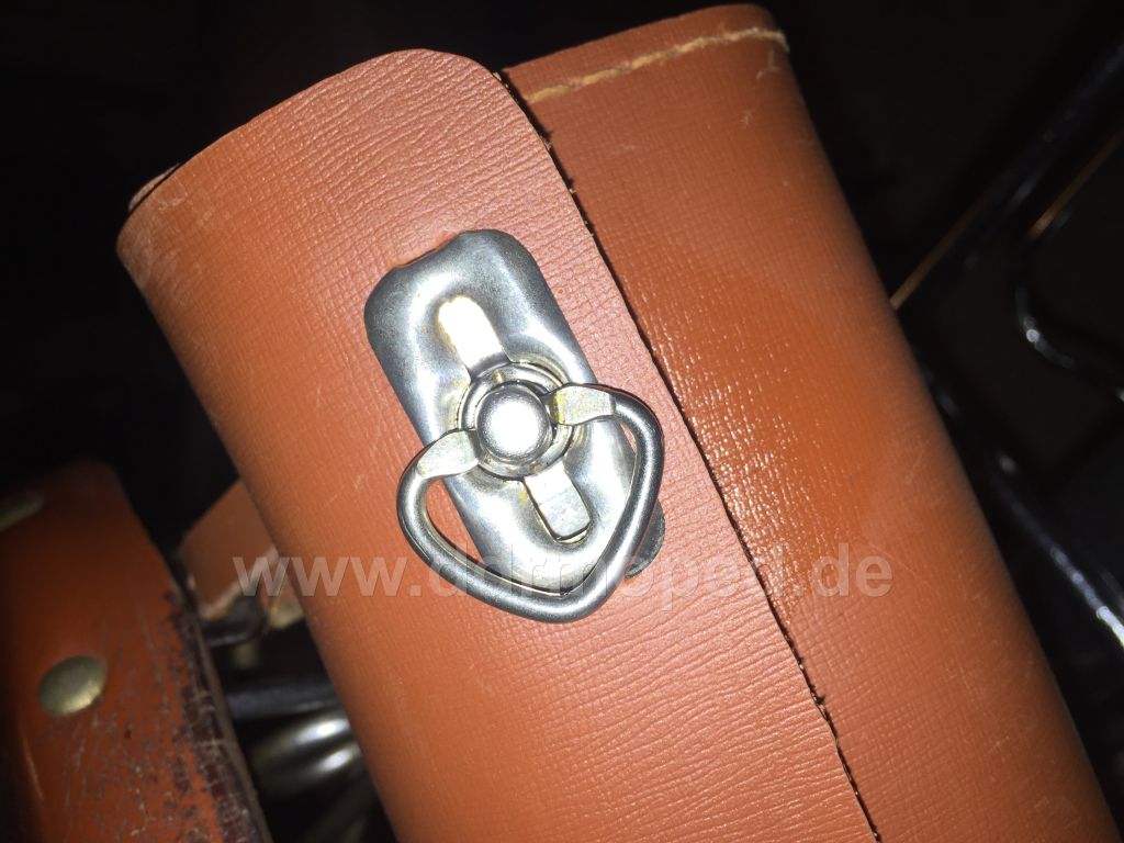

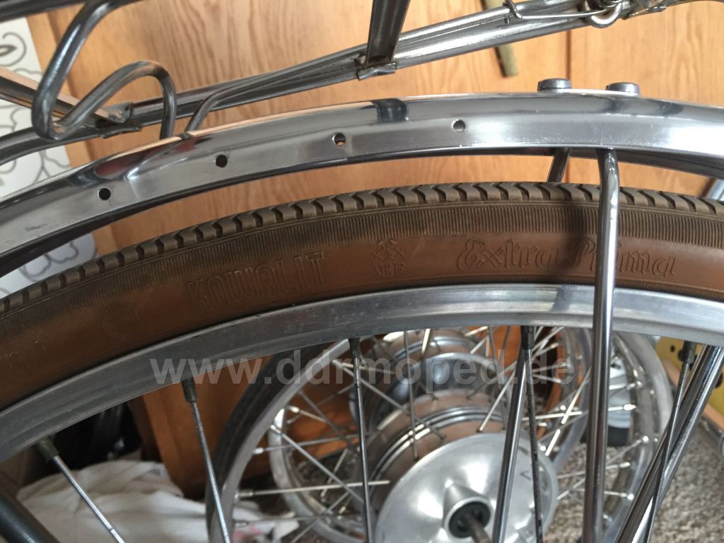

Haben die Reifen eigentlich noch einen Kowalit-Schriftzug oder sind die schon von Pneumant?
Die lassen sich übrigens noch etwas reinigen und aufhellen, Elsterglanz Kunststoff Kraftreiniger geht recht gut dafür. Oder mit Weichspüler in der WaMa bringt offenbar auch immerwieder beachtliche Ergebnisse.

Wie gesagt, die grauen Lenkergriffe hat es seit ca. 1965 gegeben und sie wurden zeitweise parallel zu den Bakelitgriffen verwendet. Es ist also schwierig zu sagen, welche da original dran waren. Da das Rad aber insgesamt auch im Fundzustand sehr gut aussah, werden die grauen sicher original dran gewesen sein.
Von den Bakelitgriffen kann zumindest ich dir nur abraten: Die gehen schnell kaputt, falls das Fahrrad doch mal umkippen sollte. Und sie sind ergonomisch gesehen echt mies, da sind die grauen deutlich angenehmer. Noch dazu werden die meist teuer gehandelt. Ob sich das dann lohnt?

Die Reifen sind von Kovalit und noch ganz gut, kaum porös. Danke für den Tip mit dem Elsterglanz. Mit Astonish ging es nicht, obwohl ich darauf schwöre.
