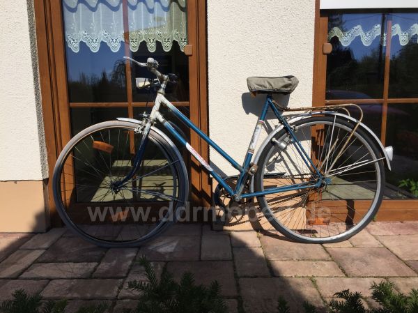

Heute habe ich am Straßenrand ein Diamant-Damenrad stehen sehen. Sowas geht natürlich nicht....
Etwas weiter vorne in diesem Thread habe ich ein anderes Rad vorgestellt, welches nur unwesentlich jünger ist. Dieses hier ist eines der ersten des Jahres 1967, wenn mich nicht alles täuscht.
Unter dem blauen Lack kommt an einigen Stellen grüne Farbe zum Vorschein. Trotzdem wirkt das Blau sehr Original.
Dieses Rad soll das Rad für die Sonntagsrunde für meine bessere Hälfte werden. Perfektion ist hier nicht das Ziel. Es soll aber dennoch stimmig wirken.
Deshalb die bitte: wer hat noch eine passende Lampe, den“Birnenhalter“ fürs Rücklicht und vielleicht eine authentische Pumpe abzugeben?
Ebenfalls wäre ich dankbar für einen Tipp, bezüglich cremefarbene Reifen in passender Größe und mit dezentem Profil.
Danke und Gruß
Steven

Schönes Rad! Das grün unter dem Lack könnte die Grundierung sein.
creme-farbene Reifen der Original-Breite 35 mm gibt es leider nach wie vor nicht zu kaufen, es sei denn du ergatterst ein paar unbenutzte DDR-Pneus, was aber sehr schwierig wird. Wohl aber gibt es neue Reifen mit 37 mm, das sieht auch noch vertretbar aus und passt noch halbwegs gut in die Schutzbleche. Besonders elegant sieht es mit 32 mm Reifen aus, sofern es noch die originalen Felgen hat passt das auch gut. Bei den späteren Fünfflächigen Standard-Felgen sind 32er Reifen schon etwas zu schmal. Also je nach dem auch, ob es auch Wald-und-Wiesen-tauglich sein soll oder eher befestigte Fahrbahnen mit geringem Rollwiderstand das Ziel sind.
Wenn der Lack noch gut erhalten ist, lohnt sich die Arbeit auch, die Alu-Teile wie Schutzbleche, Bremsen usw. zu polieren. Das sieht dann gleich ganz anders aus.
Die Kurbelgarnitur ist hoffentlich nicht verbogen, das erlebt man bei diesen Rädern leider öfters mal. Ansonsten war es noch sehr ordentliche Qualität damals, vermutlich sogar noch Keile mit Muttern SW11 drin? Falls ja, auf keinen Fall durch neuere Ware ersetzen, die halten für die Ewigkeit! Das BSA-Lager sollte nach der langem Zeit zumindest mal ordentlich abgeschmiert werden.
Wenn es penibel original sein soll, gehört dort ein FER-Scheinwerfer mit 50 mm Lichtaustritt ran. Luftpumpe war zu dieser Zeit weiß lackiert aus Metall. Im übrigen sind der (ohnehin arg korrodierte) Gepäckträger sowie der Dynamo nicht original; die Felge hinten anscheinend auch nicht. Aber das sind Details, weiß nicht wie weit du es treiben möchtest, wenn es doch eher zum Fahren für die Freundin ist smile.gif

Danke für deine Hinweise. Die ersten beiden Sätze waren wirklich missverständlich formuliert.. Es stand im Sperrmüll. Es ist nicht so, das es jetzt jemand sucht.. laugh.gif
Dann werde ich mich mal um reifen bemühen. Die ersten Meter gefahren ist es schon.

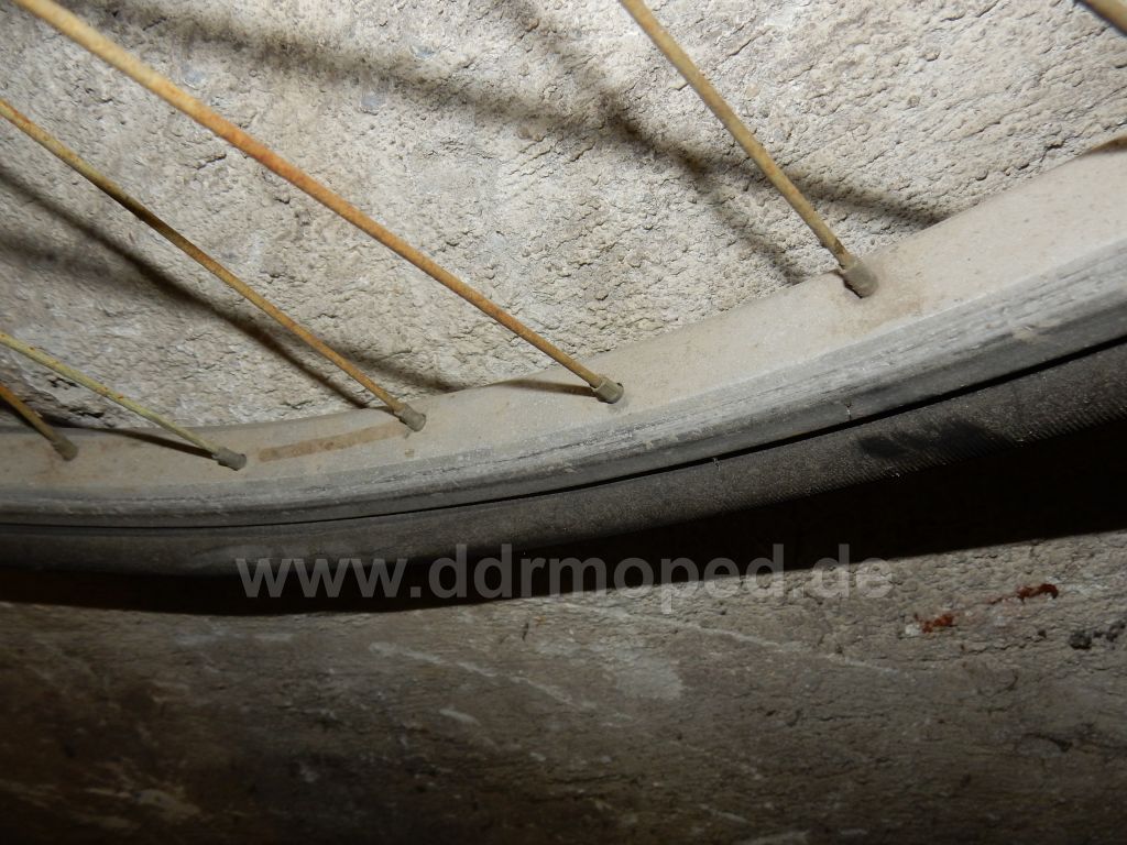

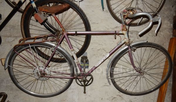

ich habe 1974 oder _uhm.gif 1975 im Dez. ein Diamant Sportrad zum Geburtstag bekommen. Es wahr am letzten Tag als ein Preisser noch den Laden führte. Der hatte uns damals schon berichtet das die Räder in Sangerhausen zusammengebaut wurden. Die Rahmennummer ist schon nur bei Mifa zu finden. Dort wäre es ein Baujahr 74.
Ich besitze dieses Rad noch, aber es ist sehr in die Jahre gekommen. Ich würde es gerne wieder ein wenig herrichten.
Jetzt sollten ein paar Bilder folgen ??
Und darauf die Frage welche Ausstattung ich wieder dranbauen müsste einiges weis ich noch aber es ist auch viel in Vergessenheit geraten.

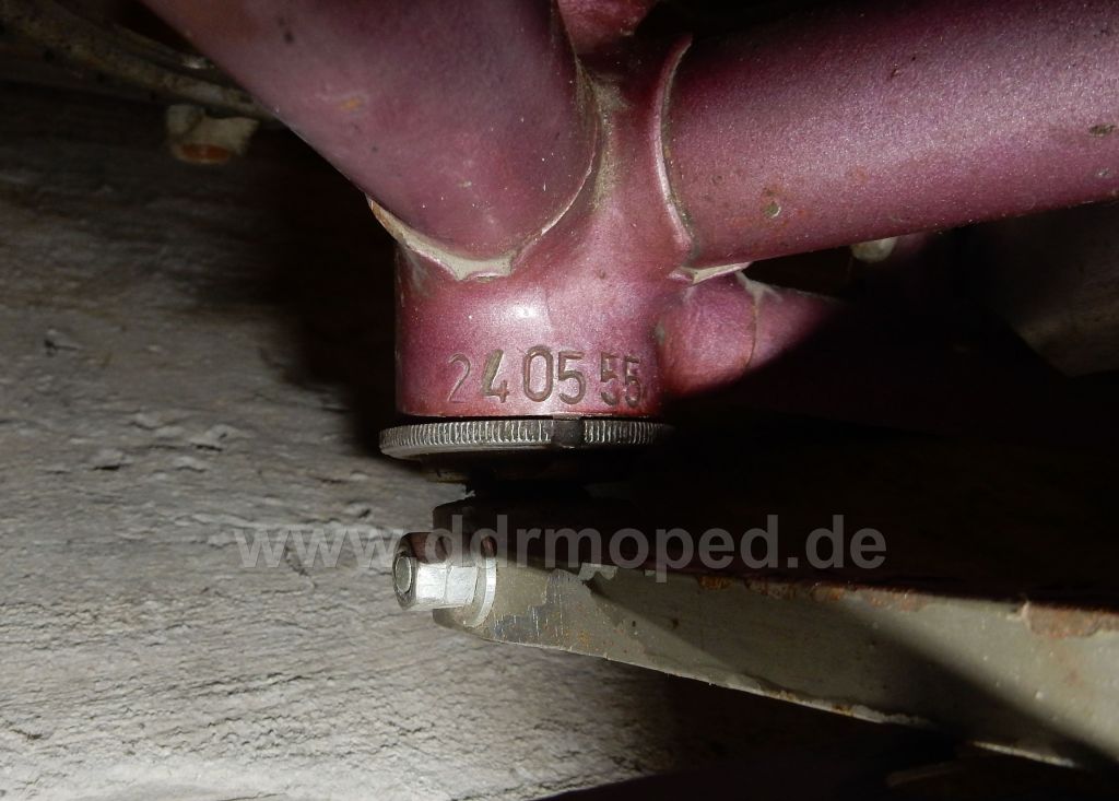

Hier die Rad Nummer 240 555

den geraden Lenker habe ich bis jetzt noch nicht wieder gefunden.
Griffe und Hebel habe ich was da . bei den Hebeln weiß ich aber nicht ob es die richtigen wären.
Die Pedallen habe ich zwar noch was, weiss aber übehaupt nicht mehr welche.

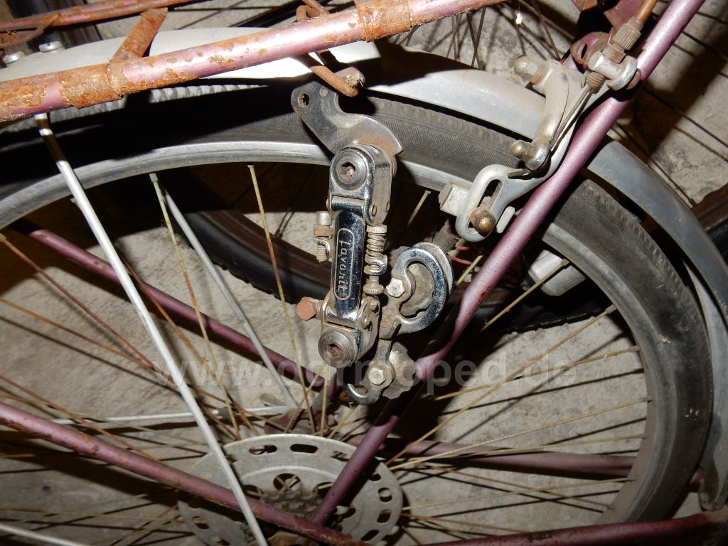

Die Schaltung habe ich, eine Favorit mit dem dazugehörigen Hebel

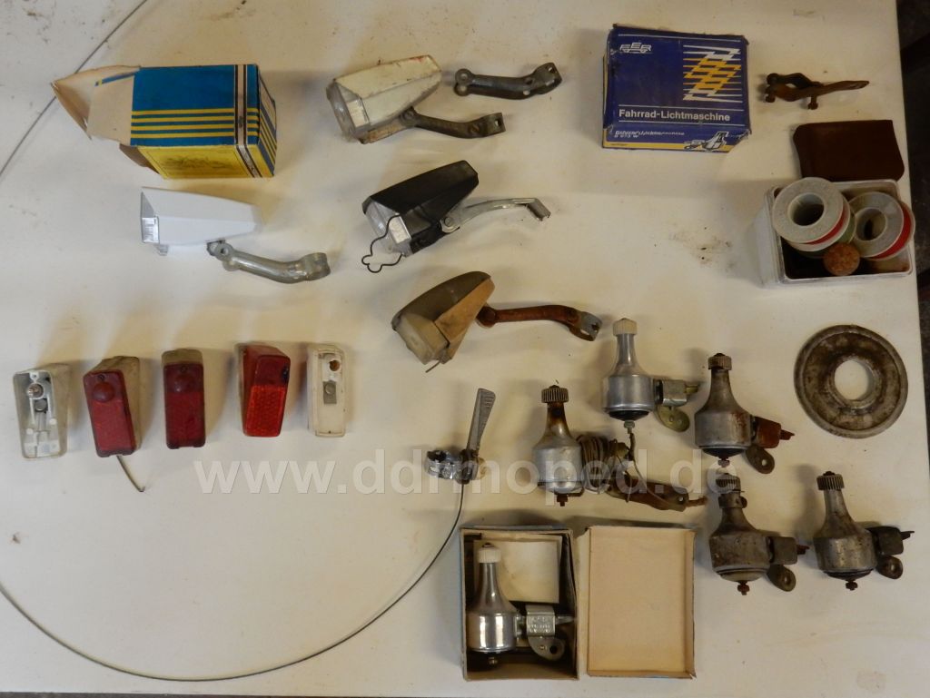

Bei der Lichtanlage habe ich was zur Verfügung. weiß aber nicht welches Rücklicht ich nehme

ich habe Dir mal ein Bild rausgesucht. So könnte es werden...
Diamant Sportrad
Felge ist ok. Rücklicht wie auf dem Bild oder halt das mit der großen roten Kappe. Pedale müsstest Du auf dem Bild erkennen, oder?

Viel Spaß beim Schrauben! Achja, Rücklicht gehört jenes da rechts in deinem Schaubild dran. Gut dass du es noch hast, die sind in unbeschädigtem Zustand nicht einfach zu finden. Hübsche Mimosen sind das.
