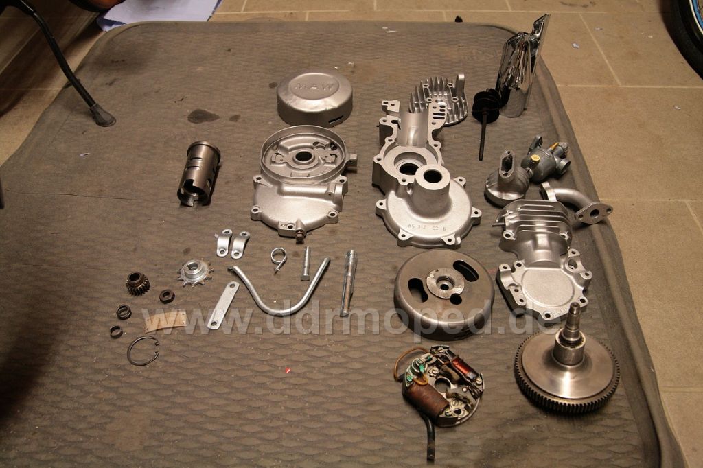

ganz fertig noch nicht aber fast......
hier das Triebwerk noch zerlegt...KW und bisl Kleinkram vom Hühnerschreck.de fehlt noch.

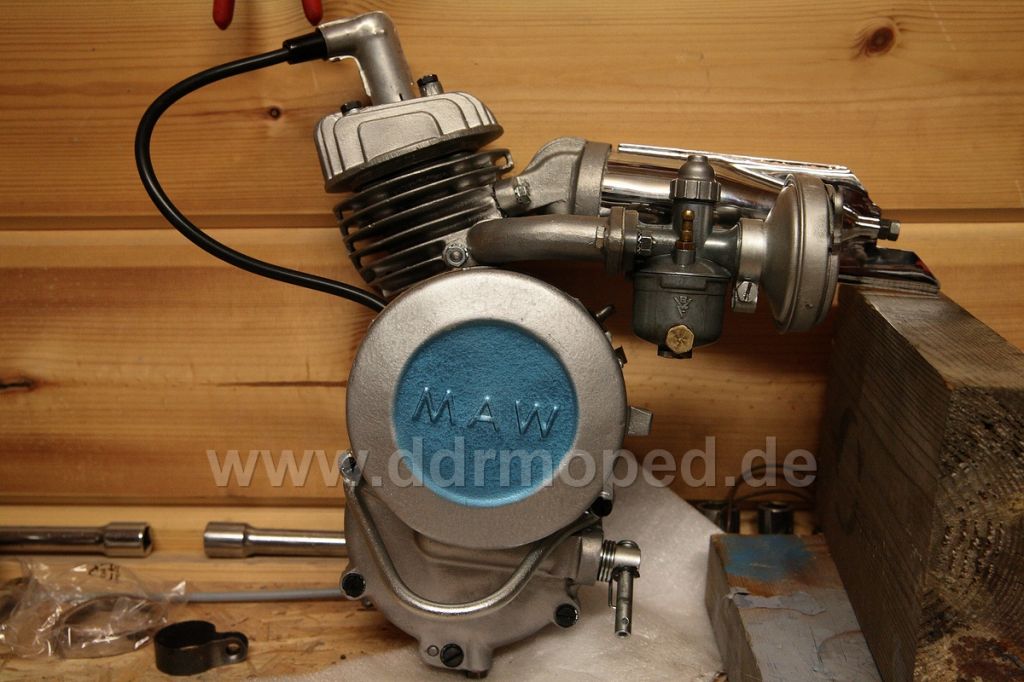

nu aber...alles zusammengeschraubt und läuft....

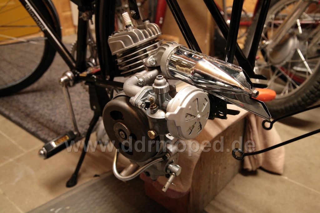

und ran als Rad........Stand gestern Abend.
Wenn er fertig ist gibt noch mal ordentliche Bilder.

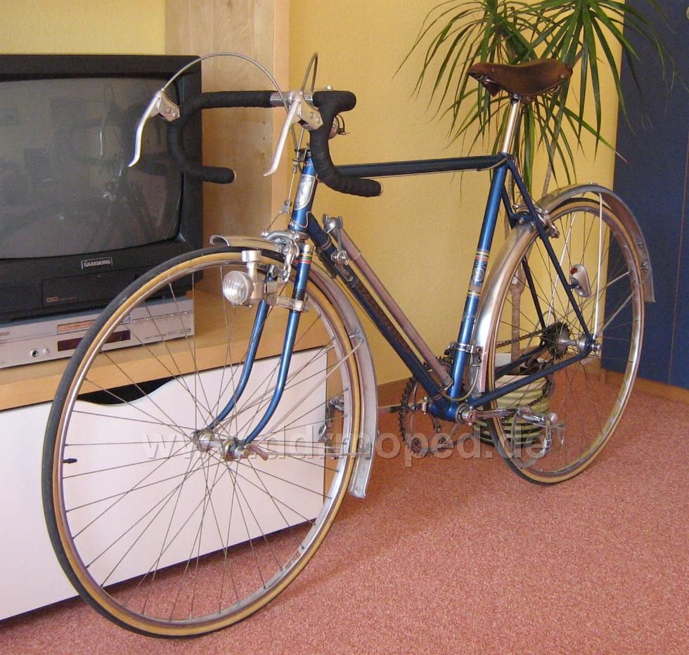

Mein Diamant-Rennrad, Baujahr 1962
Die Schutzbleche (sind ohnehin nicht die originalen) und das Licht baue ich bald wieder ab.

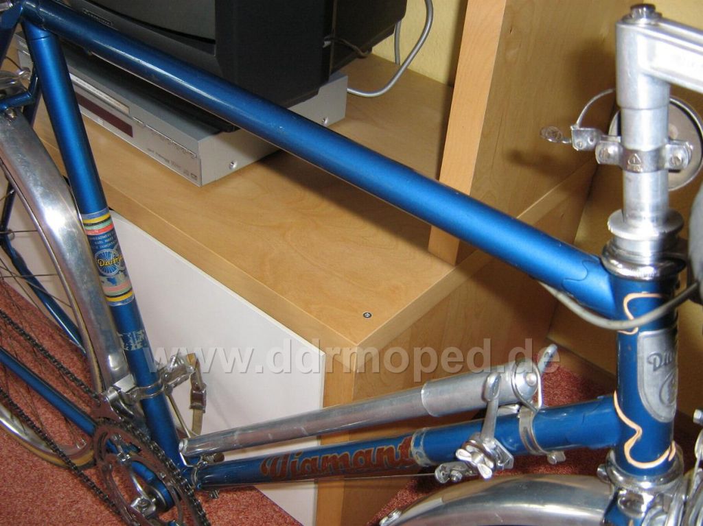

Der Zustand des Rades ist noch sehr gut, vor allem was den Lack angeht. Ärgerlich ist für mich nur der Zustand der Speichen (ziemlich rostig). Und wie bekommt man solche Klebebandreste wie die am Sattelrohr und Unterrohr wieder schonend weg?

Klebebandreste bekommst du am besten mit Spiritus ab. Das Zeug auf den Lappen - auf die Stelle packen - kurz einweichen lassen und dann vorsichtig abrubbeln. Bei Bedarf mehrmals wiederholen. Danach den Lack kurz polieren - fertig.
Die vernickelten Rennradspeichen habe ich noch kiloweise da und auch passende Nippel, falls du neu einspeichen möchtest.
Übrigens schöner und vor allen Dingen seltener Steuersatz. Bau ihn nur niemals auseinander ohne eine Schüssel drunterzuhalten wink.gif

Hab ihn neulich zerlegt, da das Lager sehr schwergängig war. Zu meinem Erstaunen fielen aber keine 50 Kugeln heraus.....denn es waren Kugelkäfige in die Lagerschalen gesetzt worden ohmy.gif Auf die Speichen komme ich eventuell zurück
Und was den Spiritus betrifft: ich hab nur Bedenken, dass der mir die Aufkleber zerfrißt huh.gif
