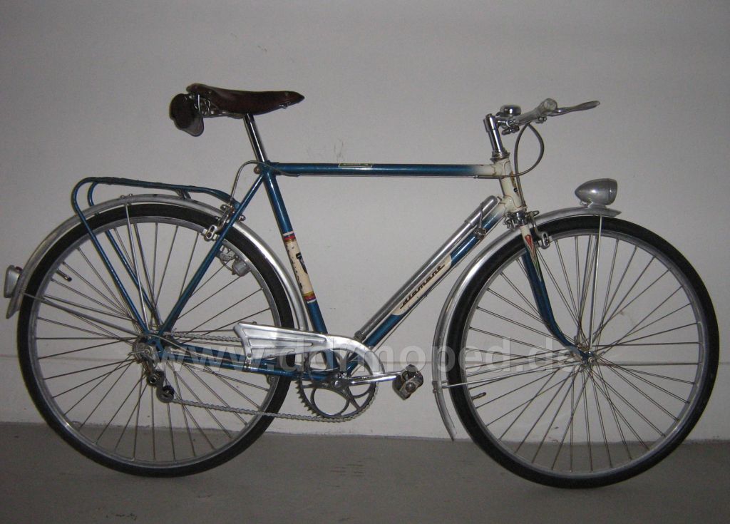

Diamant-Luxussportrad Modell 204, Baujahr 1965

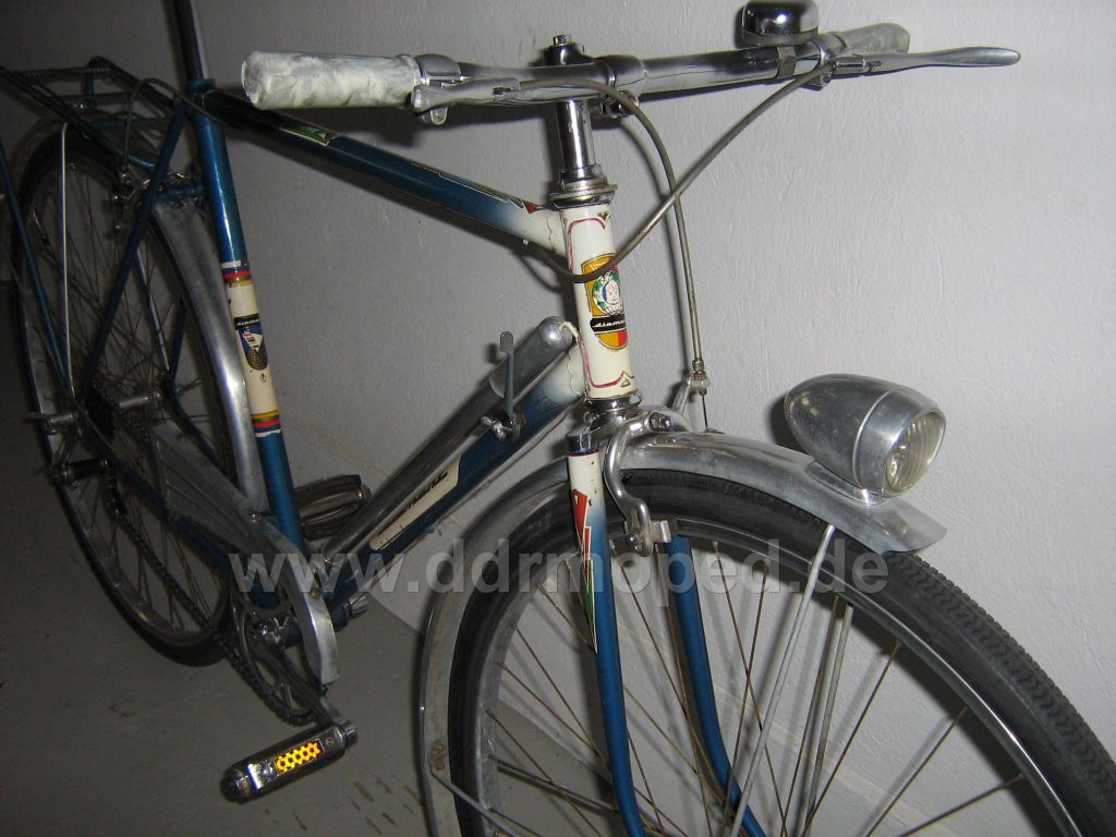

Noch ein Bild:

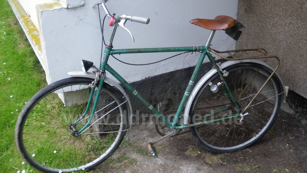

Gestern war ich bei einem Bekannten, woraufhin ich dieses Diamant Sportrad Bj.59 entdeckte. Als ich nachfragte, was es denn mit diesem Stück auf sich hätte, erzählte er mir, es sein sein Konfirmationsfahrrad, müsste aber nun verschwinden...
Wie ihr seht verbastelt,aber mit einer guten Substanz. Sogar die originalen Reifen sind noch drauf. Hinten aber Glatt und auch gerissen...
Was kann man am Besten gegen den Rost auf dem Lack machen?
Hat einer von euch zufällig noch solch eine Strebe für das hintere Schutzblech mit passender Befestigung oder sonst irgendwelche Ersatzteile, die dort rangehören?
Es ist mein erstes Sportrad und ich möchte es möglichst originalgetreu wieder restaurieren und fahrbereit machen.
Grüsse Stefan
Mit den Schutzblechstreben inkl. Befestigung könnte ich aushelfen, und einen farblich passenden Gepäckträger für die Sporträder bis Baujahr 1964 (also wie deins) müßte ich auch noch haben. Für weitere Teile wäre die Rahmennummer interessant, da die Sporträder ab 1961/62 andere Scheinwerfer und Rücklichter bekamen.
Die Felgen scheinen mir jüngeren Datums zu sein, sofern ich das anhand des Bildes beurteilen kann. Ein komplettes Hinterrad (allerdings mit Rücktritt) von 1961 hätte ich noch zu bieten.
Der Lack ist ja schon ziemlich mitgenommen. Ich würde ihn eigentlich nur vorsichtig polieren und dann mit Wachs behandeln bzw. versiegeln.
Achso, und was ich eben noch entdeckt habe: Die Gabel muß auch mal ausgetauscht worden sein, denn sie stammt von einem deutlich jüngeren MIFA-Sportrad.

Hallo Nukular, die Rahmennr. ist die 3731557. Bist du dir mit den Felgen sicher? Ich hab so den Eindruck, dass die noch nicht gewechselt wurden...
Für ein Bild eines zeitlich passenden Scheinwerfers und Rücklichts wäre ich sehr dankbar!
Das mit der Gabel hätte ich nicht bemerkt, mir fehlt einfach noch die Erfahrung mit diesen Sporträdern!
Gruss Stefan

Ohne dir den Enthusiasmus nehmen zu wollen, aber das Rad ist schon ziemlich mitgenommen.
Die Gabel wurde meines Erachtens nicht ohne Grund ausgetauscht, denn ich denke, dass Ober- und Unterrohr deformiert sind. Lässt sich auf dem Foto schlecht erkennen, aber der Radstand scheint mir ungewöhnlich kurz.
War vermutlich mal ein heftiger Aufprall, den die Gabel offenbar nicht überlebt hat.
Leg am besten irgendetwas gerades (z.B. Wasserwaage) auf das Oberrohr und schau, ob es überall aufliegt. Wenn nicht, dann taugt das Rad meines Erachtens nur noch als Teilespender.
PS: Ist an dem hinteren Schutzblech wirklich noch ein Doppelloch für eine weitere Strebenhalterung? Wenn nur ein einzelnes Loch am höchsten Punkt ist, würde ich schonmal großes Interesse an dem Blech anmelden.

Hallo, danke für die Meinungen und Anregungen. Der Rahmen ist nicht deformiert, ist nur eine schlechte Perspektive.
Ich nutze die Möglichkeit um mich auch ein wenig zu üben und einige Sachen auszuprobieren.
Ich werde aus dem Rad mein Alltagsfahrrad bauen, denn für die Uni reicht es allemal und es hat trotz seines nicht mehr taufrischen Äusseren mehr Charakter als die Meisten neuen Drahtesel.
Ich versuche das Beste draus zu machen.
@ Mr. Tony Linder: Das Blech hat oben ein Doppelloch für eine weiter Schutzblechstrebe.
