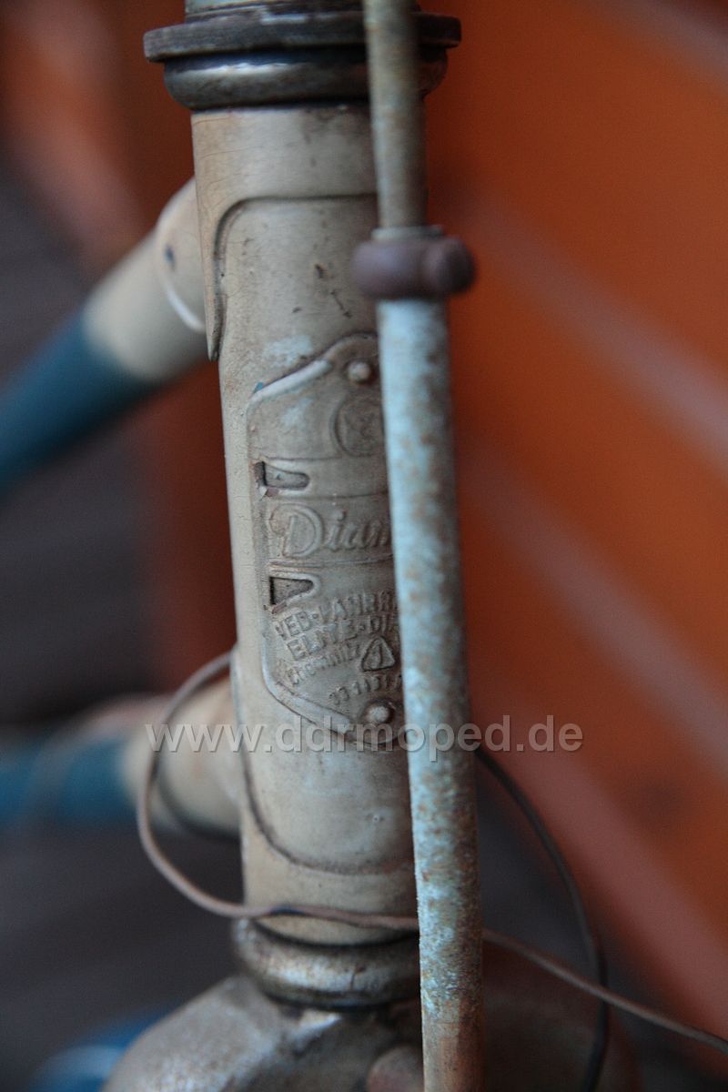

hier der Rest.....unterm Steurkopfschild ist es übrigens schwarz
VG der Jörg

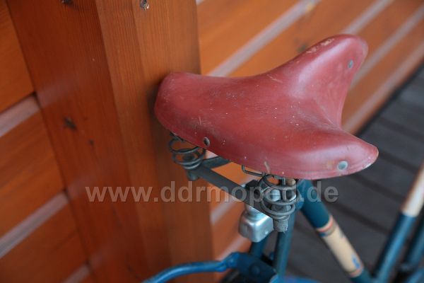

und noch der Sattel......
VG der Jörg

Ups! Achso! Diese Aufgehübschten Räder bringen mich immer erstmal gehörig durcheinander. Da paßt aber auch gar nichts zusammen, nur man merkt erstmal nicht woran es liegt, weil die Lackierung ja original ist.

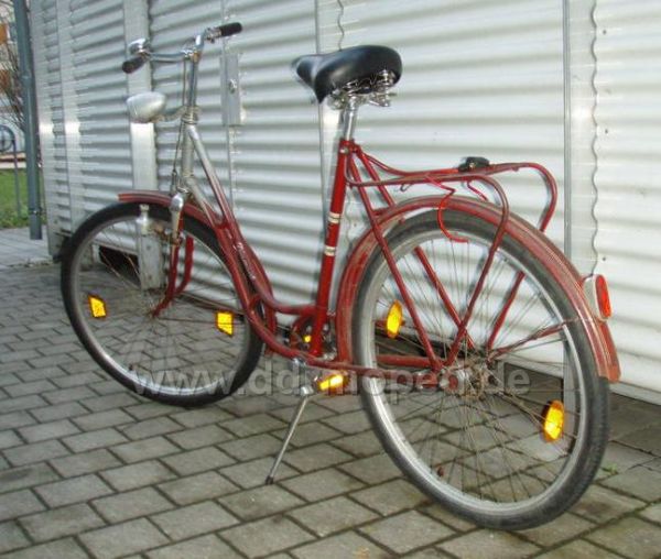

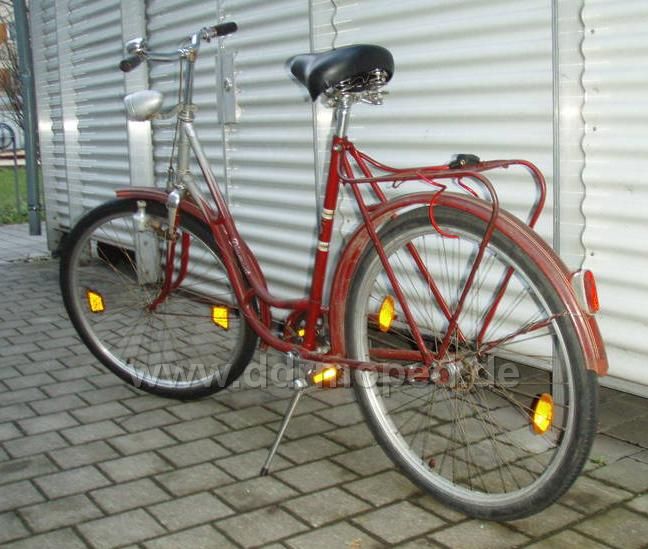

Hallo ich bin neu hier und finde die Seite sehr interesant und hilfreich.
Ich habe die Möglichkeit ein schönes Diamantrad aus den 50ern erwerben zu können.
Leider bin ich noch nicht so bewandert auf dem Gebiet alter Fahrräder, wie die restlichen Mitglieder hier und wollte gern wissen, ob sich dieser Kauf denn lohnen würde, da mein Geldbeutel nicht gerade der vollste ist zur Zeit und ich es ein wenig teuer finde.
In meiner Garage habe ich noch ein DDR Kinderfahrrad, ein hellgrünes Mifa Klapprad, diverse moderne Dinger und ein 2005 gekauftes Diamant Damenrad 28".
Nebenher habe ich noch die Chance mein einst rotes Mifa-Damenrad (Geschenk von Papa) annähernd in den alten Zustand zu versetzen, den ich bedauerlicherweise vor Jahren modifiziert habe cry.gif .
Hier ist mal ein Bild angehängt von meiner Kaufabsicht.

Geschrieben am: 15.07.2010, 14:26
Hallo und Willkommen!
Bei dem potentiellen Neuerwerb stellt sich einem natürlich die Frage des Preises.
Soweit ich das erkennen kann, macht das Rad noch einen guten Eindruck. Nicht original sind Griffe, vmtl. die Pedalen, Speichenreflektoren, Ständer und der Sattel. Das alles wieder hinzubekommen sollte kein allzugroßes Problem darstellen.
Kannst Du die Rahmennummer des Rades nennen? Dann kann man es noch auf's Jahr genau datieren.
Grüße, Justus

Das Rad steht noch bei der Verkäuferin und ich kann es nächste Woche besichtigen.
Die Rahmennummer dürfte ich telefonisch in Erfahrung bringen können. Den original Sattel hat sie auch noch da. Allerdings gab es damals als Zubehör, soweit ich das gelesen habe, auch eine Werkzeugtasche, Luftpumpe und das Fahrradnetz dazu,vllt hat sie das ja noch da.
Preislich möchte die gute Frau 101 Euronen. Daher überlege ich noch, denn ich könnte auf meinen kleinen Furhpark in der Garage notfalls zurückgreifen. Aber ist halt soo schön. rolleyes.gif

Geschrieben am: 15.07.2010, 15:41
Beiträge: 5095
So vom Lack her siehts noch ganz gut aus. Griffe könnten sogar orginal sein, man erkennts halt nicht. Ich denke da schwarze Bakelitgriffe sehen zu können. Vom Alter her sollte es wohl ein 60er/61er Bj sein. Rücklicht ist auf jedenfall noch falsch. 100€ find ich auch etwas happig, da sollte es dann doch bis auf die letzte Schraube orginal sein.

Ja es sind solche Bakelitgriffe. Die Dame hat es auch vom Trödelmarkt geholt für den selben Preis. Und das Zubehör ist auch nicht mehr vorhanden. So vom Stöbern her tippe ich auf Modell "102" oder "154" evtl. Baujahr 1957.
Tja, da werd ich mir mal mein Mifa vorkramen und von seinem derzeitigen Erscheinungsbild befreien. Da hätt ich gleich als Frage: Wie bekomm ich denn wieder diese weißen Zierstreifen aufs Schutzblech? Mit abkleben und Pinsel?

moosmutzel
Geschrieben am: 15.07.2010, 18:39
Beiträge: 4505
Mitgliedsnummer.: 2549
Mitglied seit: 06.08.2009
Da die Griffe original sind und der Sattel dabei ist, würd ich fast sagen der Preis ist gerechtfertigt. Obwohl man mit etwas Geduld und Suchen noch Günstigere in dem Zustand bekommt. Ohne Griffe wär das Rad dann noch 50 - 70 wert.
Zierlinien neu malen, "sowas machen wir hier nicht!" laugh.gif Bleibt alles Original und wird nur entrostet und poliert und sowas.
Es gbt Leute, die machen sowas. Z.B. mit ganz schmalen, elastischen Klebestreifen aus dem Modellbauladen. Abkleben, mit Weiß nachziehen, noch vor dem trocknen wieder abziehen.

Geschrieben am: 16.07.2010, 07:50
Beiträge: 5095
Wenn dann würde ich mich, wenns unbedingt so ein rotes sein soll und du auf bereit bist ca 100€ zu berappen, auf dieses zugreifen. Bis auf den Dynamo ist da wirklich nichts zu mekern. Ich schätze aber, dass wird wohl etwas über 100€ werden, aber über die würdest du auch kommen, wenn du die restlichen Orginalteile für dein jetziges holst, bzw höchst warscheinlich den Sattel nachnähen lassen musst.

@Nico: Was gibt's am Dynamo zu meckern? Glaubst du dort einen Unterboden aus Plastik zu erkennen? Dann wäre er wohl nicht mehr aus den 50ern, richtig?
Ospe-->84
Geschrieben am: 16.07.2010, 09:25
Beiträge: 625
Mitgliedsnummer.: 3520
Mitglied seit: 11.06.2010
Na du weisst doch jetzt, warum Goethe aus dem Westen hergezogen ist...
Geschrieben am: 16.07.2010, 11:09
Beiträge: 5095
QUOTE (moosmutzel @ 16.07.2010, 09:59)
ja erstens das und dann fehlt noch die Schraube zum Ölen. Aber so ein Dynamo ist ja preislich nicht der Rede wert. Das Diamant ist ein 61er Bj.
