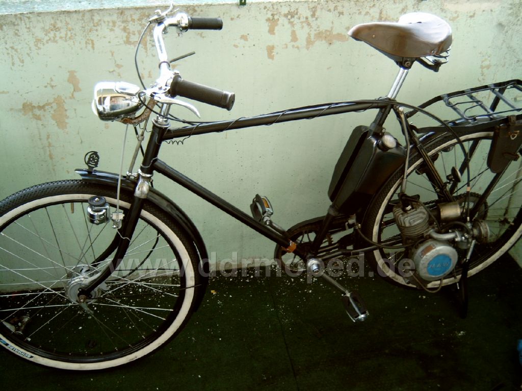

So, nochmal zu meinem MAW...jetzt mit Trommelbremse...nur noch ne Aufnahme basteln und ein Bremsgestänge für vorn von einer Gazelle besorgen. Dann ist der erstmal fertig.

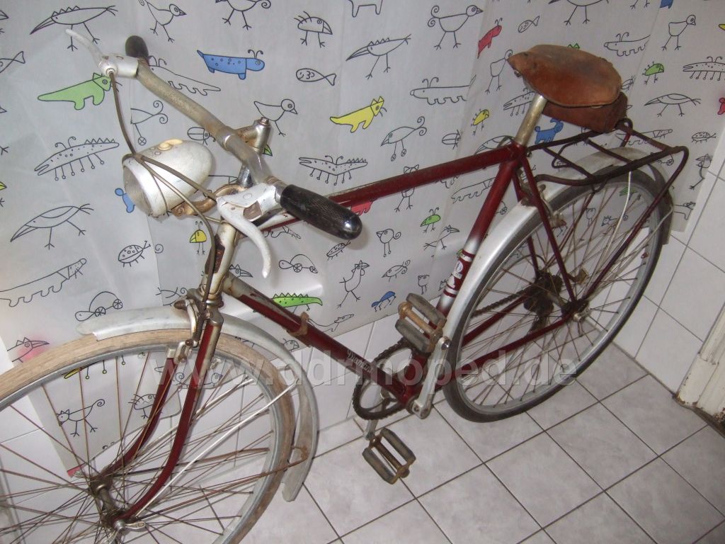

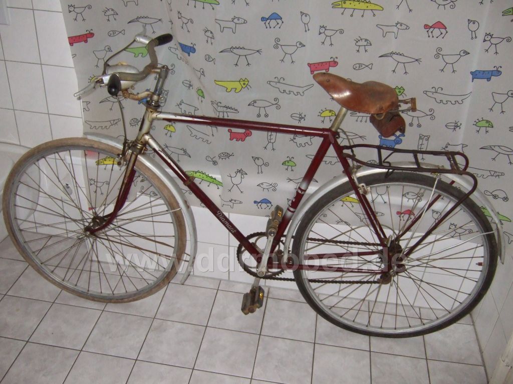

Eben kam Tilman vorbei und brachte mir das hier mit:

Schön, da ist ja das Gegenstück zu meinem Damenrad!
Waren diese Pedalen eigentlich nur an den frühen Sporträdern?
Bei mir sind solche ebenfalls verbaut und woanders hab ich die noch nicht gesehen.

An meinem Diamant Tourensportrad von 53 sind die auch. Aber sonst..?

Jetzt hab ich wieder ein Problem: Alle Räder dieses Modells, die ich kenne haben ein Strebenrücklicht (sicher ein IKA)
siehe hier: https://www.ddrmoped.de/forum/index.php?showtopic=12070
Meins hat aber dort ein Katzenauge, genau so eins wie mein Mifa Sportrad von 54.
https://www.ddrmoped.de/forum/index.php?showtopic=11287&st=75
An beiden ist am Schutzblech kein Zeichen von einem früheren Rücklicht zu sehen. Kann es evtl. doch sein, dass diese frühen Sporträder mitunter kein Rücklicht hatten? Denn ich kann mir nicht vorstellen, dass dieses seltene Katzenauge nachträglich an beide Räder montiert wurde. Und am Schutzblech ist wie gesagt kein Abdruck, keine extra Löcher, nix. hmm.gif _uhm.gif weep.gif ermm.gif
@Ospe: Kannste mal bitte gucken was bei dir so alles an Beleuchtung und Dynamo verbaut ist?

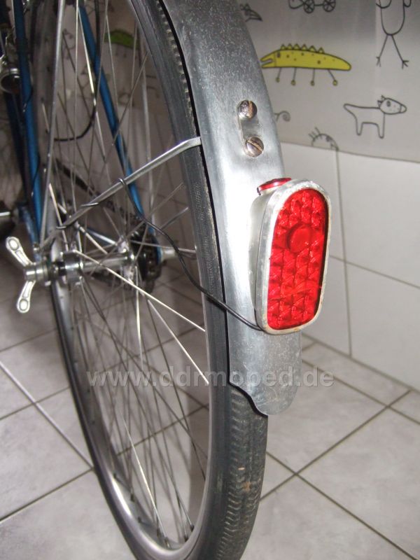

Wird wohl ein Balaco gewesen sein. Aber da ist die Frage, waren 55 die RüLis nicht noch an extra Löchern festgemacht? Dass dieselben Löcher für Strebe und Lampe genutzt wurden, kam doch erst später, oder?
Rad von '57
Schutzblech original, RüLi nicht, aber Löcher waren drin

Ja, und dieses extra Loch war ein Anlötteil am Rahmen.
Erst 1956 wanderte das Rücklicht auf's Schutzblech, dann aber mit separaten Löchern unterhalb der untersten Schutzblechstrebe. Bis Mitte der 60er blieb das so, danach wurden die Strebe und das Rücklicht am gleichen Lochpaar befestigt.
