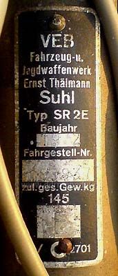

Hallo Jungs,
was würdet Ihr mit diesem Schild machen? Mich nervt die untere Bohrung ziemlich. Der Rahmen wird sowieso gestrahlt und neu lackiert. Ich dachte, ich schmeiß das alte Schild weg und bringe ein neues an. Leider werde ich so dicht am alten Loch nicht Bohren können sad.gif
Irgendwelche Ideen???

Hängt das Typschild jetzt gerade?
Ansonsten:
Zuschweißen und neu bohren.
Gruß Konsti

Ja, das Schild hängt gerade und ja, das war original so.
Obwohl, was ist original? Der Moppel wurde offensichtlich 1972 oder später mit diesem Ersatzrahmen (E-Rahmen mit Baujahr 1972) neu aufgebaut. dabei wurde leider gnadenlos alles an Neuteilen verbaut, was da war und dran passte.

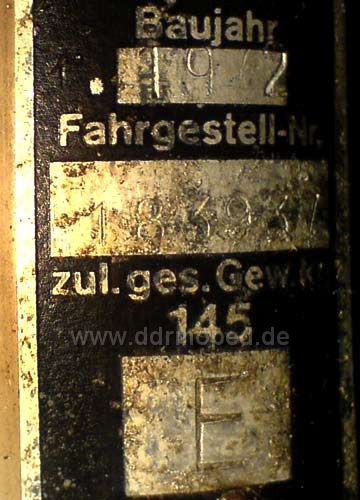

@ddrschrauber,
das glaub ich ja nun nicht, dass der Rahmen von 1957 ist. Die Nummer auf dem Typenschild und die eingeschlagene Nummer unter dem Sattel sind identisch: 183937. Die letzte Ziffer 7 unter dem Sattel ist etwas verstümmelt, der Querstrich fehlt. Auf dem Typschild ist sie aber deutlich. Außerdem ist es offensichtlich ein Ersatzrahmen, der nach Einstellung der Serienproduktion hergestellt wurde, siehe das große E auf dem Typschild.

Ich denke, Norbert hat recht mit der fehlenden 1 am Anfang. Ich seh auf dem Schild noch mal genauer nach.
Eingeschlagen unter dem Sattel fehlt sie definitiv! Siehe bild unten. Da ist auch nichts unter Lack versteckt, der ist viel zu dünn gespritzt.

So, nu ham wa den Salat!
Es ist definitiv auf BEIDEN Stellen die gleiche Nummer 183937 und das bei einem E-Rahmen von 72!
Auch wenn das vielleicht beim Betrachten der Bilder noch nicht glaubhaft ist, ich hab mit der Lupe und starker Lampe davor gesessen. Da ist nirgends was von einem zusätzlichen Zeichen zu sehen. Auf dem Schild wäre auch kein Platz dafür (so wie dieZiffern angeordnet sind).
