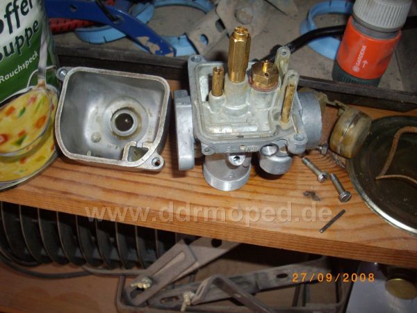

Ich hatte auch mal sowas ähnliches lag aber am Kondensator da war die Kerze aber Rehbraun ausserdem hast du ja ne Vape da fällt das eh weg.
Ich habe jetzt den ganzen Fred durchsucht nach einem Bild deines Vergasers ohne Erfolg immer nur von links also schlauchanschlusseite.
Wenn du schon keine Nummer dran hast kanns nur ein -1 sein oder die Nummer wurde vergessen.
Ich hatte mal probleme mit den -11 und -12 ern trotz korrekter bedüsung ging der Staribert nicht allerdings zeigte sich das so dass er kein gas annahm beziehungsweis abstarb wenn man ihn belastete also losfahren wollte.
Mit der Korrekten Vergasernummer ging er dann problemlos seit nunmehr 2 jahren.
Also kannste mir mal ein Bildchen zeigen falls du hast von der umluftschraubenseite.
Ich hab eins hier schaut er so aus und wie sind die korrekturluftbohrungen zu oder offen.
