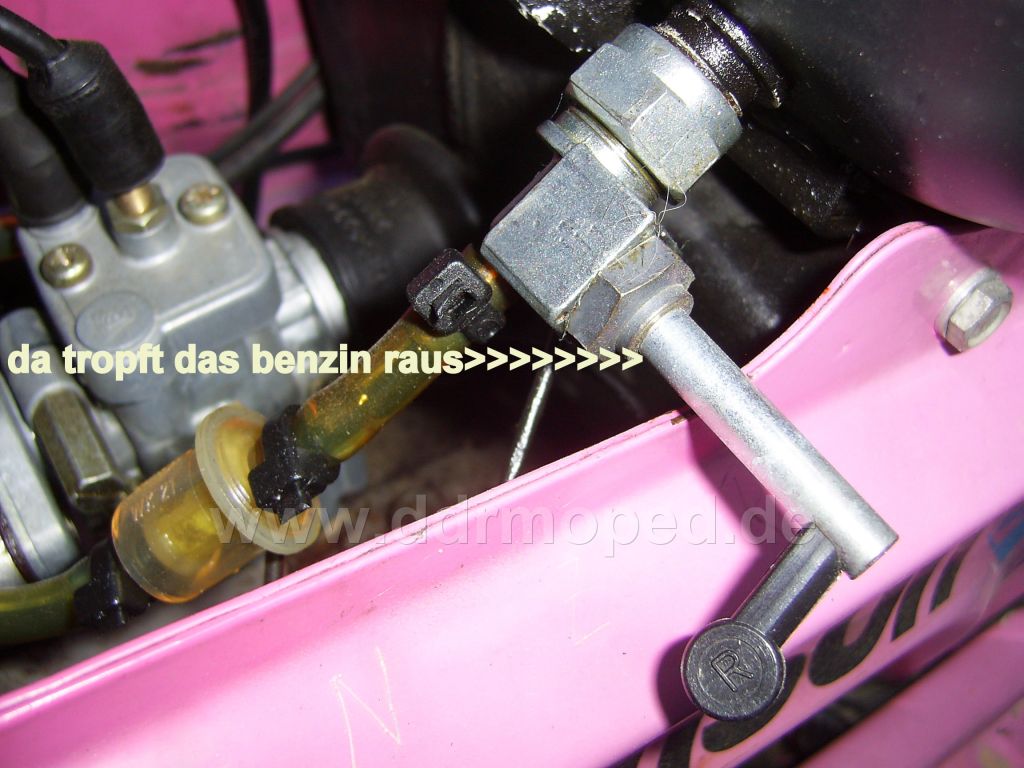

Geschrieben am: 14.04.2009, 20:51
Beiträge: 30
Mitgliedsnummer.: 1569
Mitglied seit: 25.09.2008
Hallo, an die schraubende Männerwelt wink.gif !
Ich bin auch endlich aus dem Winterschlaf erwacht und mein Kleiner solls auch bald mal tun. Ich hab, ehrlich gesagt, im Winter gefaulenz und nun kann ich noch net fahren unsure.gif .
Mein Problem mit dem Benzinhahn besteht nämlich immer noch hmm.gif .
Ich hab mal ein Foto geschossen, wie der Hahn aussehen soll und wo das Benin raustropft.
Kann mir jemand mal nen Tipp geben, ob die Anschaffung eines Neuen sinnvoller wäre, als den Alten zu flicken?
Auseinander gebaut und wieder zusammen gebastelt hatte ich ihn schon mal, aber er tropft immer noch.
Für ne schnelle Antwort wäre ich Euch allen sehr dankbar.
LG Antje
Hille
Geschrieben am: 14.04.2009, 22:07
Beiträge: 3504
Mitgliedsnummer.: 60
Mitglied seit: 02.05.2005
Hallo Antje,
bei deinem Benzinhahn handelt es sich um ein Nachwendeprodukt. Leider sind die Erzeugnisse von nicht so toller Qualität. Es gibt zwei Möglichkeiten, ziehe einfach mal die Überwurfmutter am Hahn nach. Sollte dies nicht helfen, schraube die Überwurfmutter ab. Dort sollte eigentlich eine Gummidichtung sein. Diese müsste dann erneuert werden. Auch schau mal, ob der Hahn 100% plan ist (die Seite, die gegen die Gummidichtung drückt).
Gruß Hille
Pinky
Geschrieben am: 16.04.2009, 07:03
Beiträge: 30
hallo!
die mutter hatte ich schon mal ab, hatte ja den kompletten hahn - zumindest das vordere teil, das sich bewegen läßt - schon mal auseinander genommen. da ist so eine 4-loch-dichtung drin gewesen, sonst nichts weiter. kann es sein, daß da noch ein dichtungsring rein muß? das wäre ja dann die einfachste und gilligste lösung wink.gif
gibts denn dafür überhaupt noch original hähne zu kaufen irgendwo? hab schon mal etwas gestöbert, bin aber immer nur auf nachbauten gestoßen.
und noch ne frage....
meine batterie hat wohl auch die grätsche gemacht. jetzt bin ich am grübeln, was ich für eine brauche. auf der alten steht drauf: 12 V 4 AH. bei diversen ersatzteilhändlern find ich die aber kaum noch! da werden 4,5 AH bzw. 5 AH angeboten. könnte es probleme geben, wenn ich so eine einbaue?
lg antje
Hille
Geschrieben am: 18.04.2009, 23:12
Beiträge: 3504
Hallo Antje,
wechsle einfach mal diese 4-Loch Dichtung. Der Hahn, den du8 bewegen kannst muß an der Seite, die gegen die Dichtung drückt plan sein. Lege den mal auf eine Richtplatte oder Glasscheibe und halte das Ganze gegen das Licht. Das Stück, was gegen die Dichtung drückt muß 100% auf der Glasscheiben oder Richtplatte liegen.
Die Kapazität der Batterie spielt keine große Rolle, Hauptsache die Abmasse passen.
Gruß Hille
