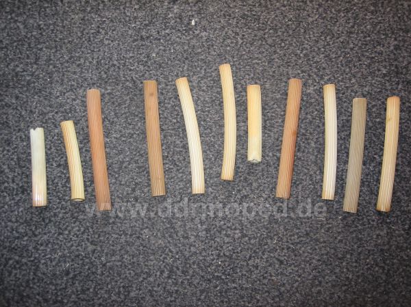

da ich nun schon ne menge probiert hab geb ichs mal hier feil
erst hab ich alle gummis in die waschmaschine gefeuert, war ne feine sache , nur sauber und die farbe ging damit nicht ab dry.gif
dann hab ich die wochenlang in weichspüler getan, auch nich so der renner
durch die benutzung eines "zauberschwämmchens" kamen die ersten erfolge , der dreck ging runter und sie wurden etwas heller, ist aber ne sau arbeit
nach 3 tage in ACE einlegen ging die farbe und der restliche dreck wunderbar ab,
nun hab ich die ein tag in clorix gehabt aber so richtig schön neu isses immer noch nich,
der der in clorix lag und alle behandlungen durchmachen musste liegt links aufm bild
was gibts nu noch für tricks ?
das braune von den gummis geht nich weg, vermutlich uv strahlen, das ist ärgerlich unsure.gif
vielleicht gibt der ein oder andere ja hier nen paar sachen preis, dann kann man da sja auch mal probieren thumbsup.gif

Mir würde da jetzt spontan so'n Wäschebleicher (ohne Chlor) einfallen. Meine Frau hat mal "aus Versehen" ein paar Sachen von mir mit "eingelegt"... Musste mal testen, ob das auch bei den Schläuchen klappt... blink.gif wink.gif (Weil das Zeug ja nicht so aggressiv ist...)
Ich denke, dass aber diese Toilettenreiniger (die, die alles weg ätzen - Domestos?) zu scharf sind. Versuche auch mal diesen Reiniger, womit man Schimmel aus'm Bad entfernen kann (Sagrotan?). Damit haben wir mal braune Silikonfugen wieder strahlend weiß bekommen...

Calle, da wirst Du Dich schwer tun....
Das denke ich verhält sich genauso, wie bei den Kunststoffstossstangen am Auto. Einmal ausgebleicht und verschossen, bekommst Du das nur kurzfristig wieder einigermaßen hin, wenn überhaupt.
Wenn´s mit Bleichmittel schon nicht funktioniert, kannst Du nur mit schärferen Sachen probieren ( Bremsflüssigkeit, Natronlauge....). Ob das den Gummi´s gut tut (spröde u. ä.) hmm.gif

das ist eine Art von Oberflächenabtragung, wenn´s halt ganz aussichtslos erscheint. Polierwatte/wolle geht auch. Ich nehm aber eher Edelstahlreiniger bzw.Scheuermilch und dann Spühler und anschließend gibts die letzte Bleiche.
links bearbeitet, rechts noch nicht!
MfG. Christian M.

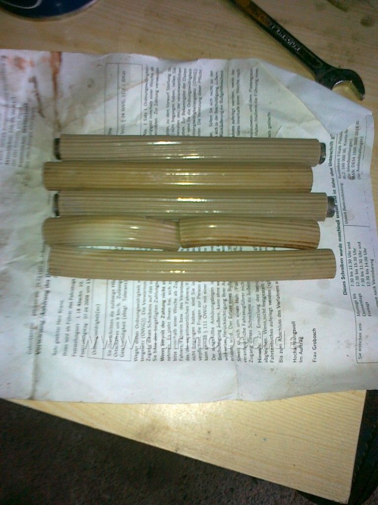

Ich hol mal das Thema raus um euch meine Erfahrungen mit ACE kundzugeben.
Also ich habe die Gummis für ca. 1h in ACE gebadet wobei mir schon auffiel, dass es echt wunderbar funktioniert. Ich habe dann einzeln die Farbreste in den Rillen mit einer stumpfen Messerspitze rausgekratzt, was auch super geklappt hat bis auf die roten Farbreste. Aufgrund dessen hab ich mir dann heute gedacht, dass ich sie etwas länger baden lasse...
Das war wol ein Fehler, denn die Gummi sind extrem vergrößert und die Stärke hat sich auch minimiert. Ich kann dementsprechend nur empfehlen ACE kurzzeitig anzuwenden!
Anbei noch ein Bild nach dem 1sten Bad.
