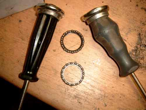

Geschrieben am: 08.03.2006, 20:24
Bei den Lagern gibt es zwei unterschiedliche Grössen und es sind nicht nur einzelne Kugeln drin.
Auf dem Foto siehst Du rechts die obere Schale, links die Untere. das obere Lager ist das Grössere, das untere kleiner. Die grössen richten sich nach den lagerschalen im Steuerkopf.
Grüsse Norbert

Geschrieben am: 08.03.2006, 22:06
Mein Statement war missverständlich geschrieben: es gibt generellzwei unterschiedliche Lagergrössen beim SR2! Egal, ob oben oder unten!
Diese Lagergrösse, wo ich leider keine DIN-Bezeichnung aus dem Hut zaubern kann, richtet sich danach, was für Lagerschalen und Konen (Konusse) drinstecken.
Intressant für mich wären noch die zwei unterschiedlichen Gegenmuttern/Konen oben. Einmal gerändelt, einmal gekordelt. Siehe Foto.
Weiss dort jemand was? Zufall, was grad da war, baujahrbedingt....?
