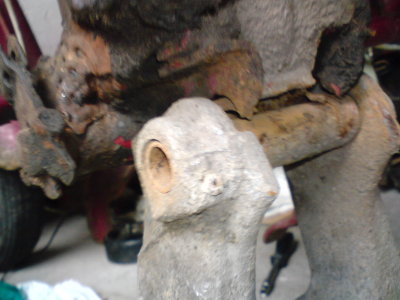

So Leute, Heute hab ich mal angefangen den Vogel zu zerlegen. Schaut euch das mal an:  Die Fußraste wurde angeschweißt und die Röhre für den Ständerbolzen is irgendwie gerissen und nach unten verbogen?!? Sieht schlimm aus... Bekommt man das wieder hin? Macht das wirklich Sinn? Bin für jeden Tip dankbar. Ich hab nen guten Schweißer an der Hand, aber ohne gute Lösung brauch ich da nicht auftauchen. Ich dachte, man baut diese Röhre für den Ständerbolzen nach und setzt ne neue ein. Bei der Fußraste würde ich den Schlackeklumpen erstmal verschleifen und ev nochmal ordentlich schweißen lassen. Die Führungsröhre für die Bremse hat an der einen Seite auch nen Riss und is dort n bisschen aufgedrückt. Denke das geht mit Schweißen. Ach ja, wir haben ein WIG-Schweißgerät. Grüße, Sebastian
