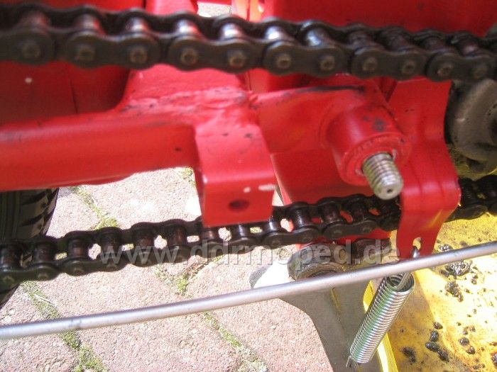

Hier mal n Foto von der Strebe(Zentral imBild)!
Oder soll der soweit abstehen, bloß wozu ist das große Loch im Schutzblech, zumal das ja nur einige Bleche haben?
Geschrieben am: 28.09.2008, 13:37
Beiträge: 7966
Also entweder hast du ein großes M12 Loch drin oder ein kleines M5 Loch, wenn du beide hast ist das verpfuscht. Wenn du die Befestigung an der Schwinge hast, muss das kleine Loch drin sein und über der Schwingenachse muss das Blesch gerade weiter gehen.

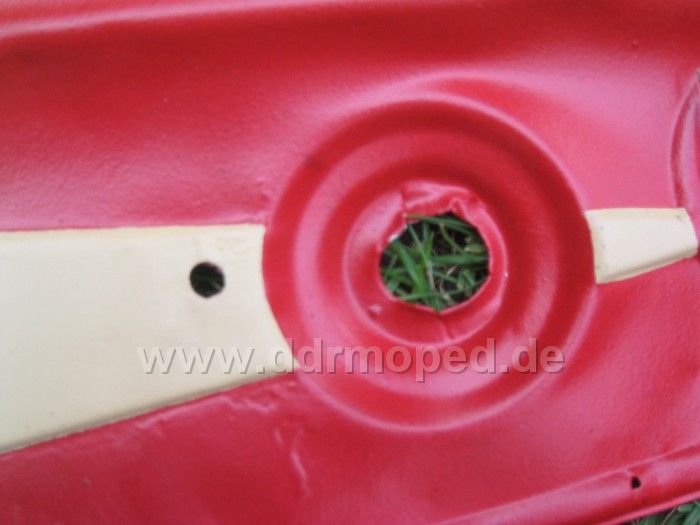

Das sind die Löcher!
Geschrieben am: 28.09.2008, 13:51
Beiträge: 7966
Das linke Loch ist zuviel.

Bloß wenn ich den Kettenschutz an der Schwingenachse befestigen will dann stößt er im Bereich des linken Loches gegen die Halterung vom Bild davor!
Geschrieben am: 28.09.2008, 16:32
Hallo IFA-Freund,
Für deine Ausführung der Schwinge, brauchst du diesen Kettenschutz:
Jürgen
