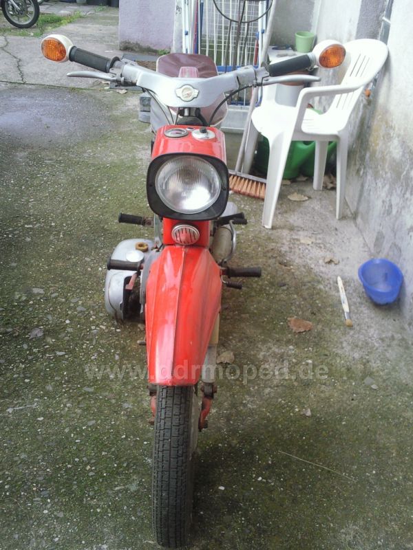

biggrin.gif Hallo ihr lieben,

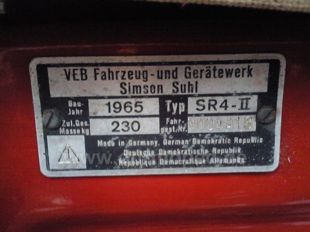

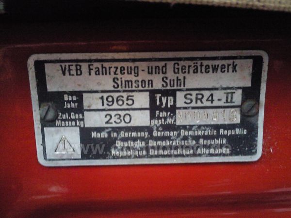

wie manche schon wissen habe ich mir ne schöne Star gekauft. Ich habe ne Liste gefunden in der man anhand der Rahmen - und Motornummer nachschauen kann welches BJ sie ist. Sie ist tatsächlich unter den ersten 5000 die gebaut wurden. Das Typenschild ist zwar dran...aber ich habe mich ein wenig eingelesen..wegen Ersatzrahmen usw.
Das ist für mich noch ein Grund mehr sie so original wie möglich zu restaurieren thumbsup.gif
Ich würde euch bitten mir anhand der Bilder die ich hier einstelle soweit wie möglich zu sagen was original ist und was nicht. Ich habe auch schon selber angefangen zu schauen und weiß zb das der schwarze Lampenring 1965 nicht original war.

von hinten

von vorne

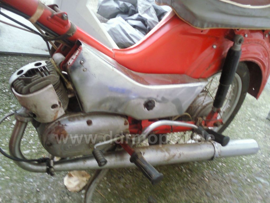

vonner Seite

andere Seite

Typenschild

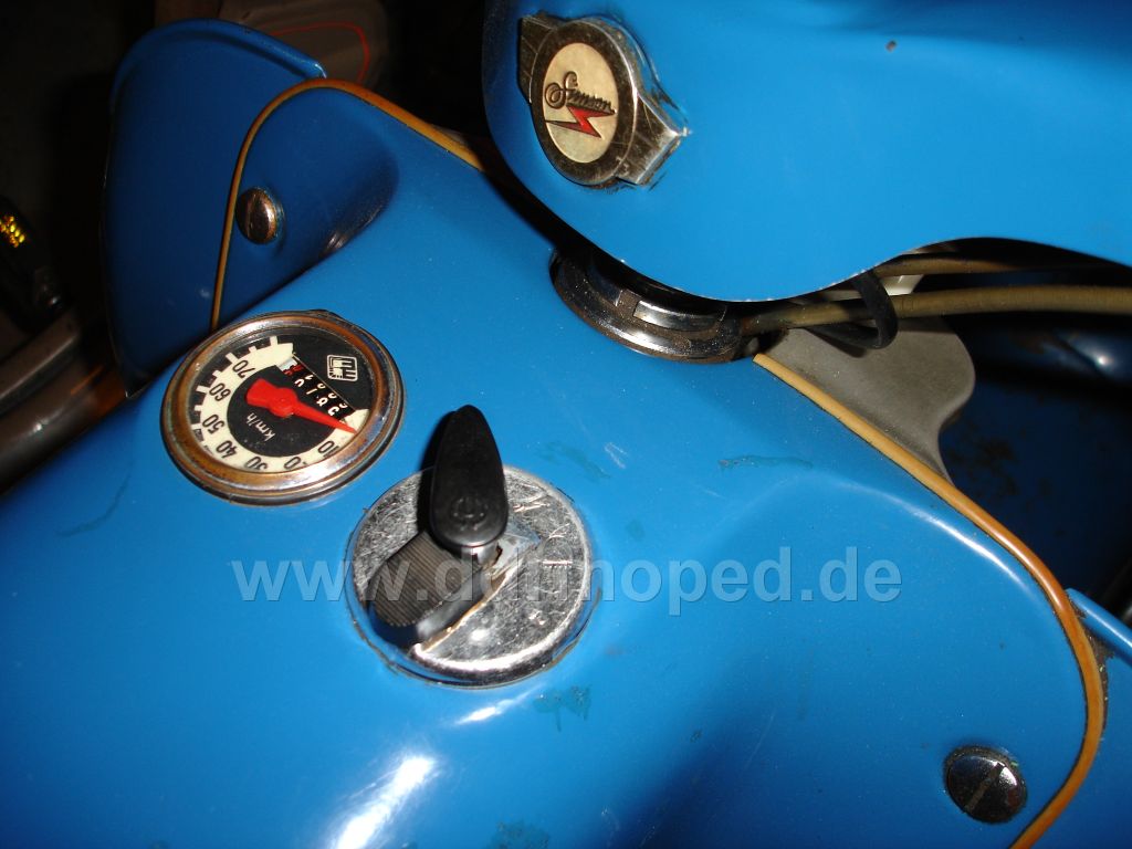

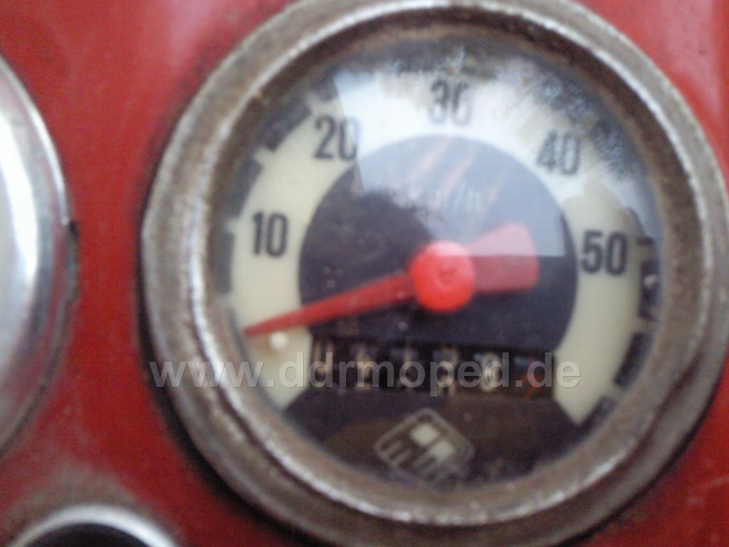

Tacho

leider ist das letzte Bild sehr undeutlich...KM- Stand ist knappe 4200

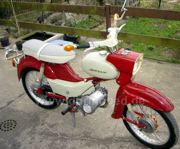

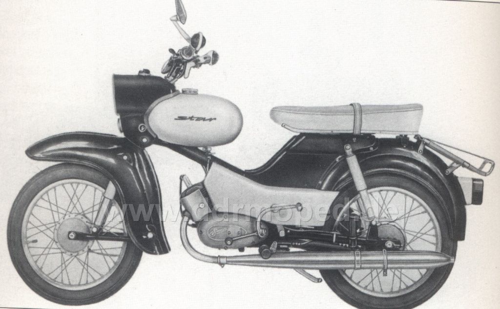

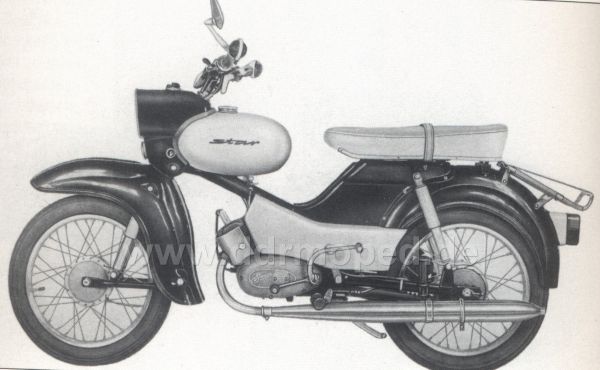

hier ein altes Werbefoto, bis auf das Auspuffendstück mit dem Rohrschnippus (Zigarre ist schon Korrekt) ist eigentlich alles so wie es bei Dir Schlussendlich aussehen müssten
MfG. Christian M.
Ostbiker
Geschrieben am: 29.09.2008, 18:39
Beiträge: 6825
Mitgliedsnummer.: 75
Mitglied seit: 08.06.2005
Denk Dir den Gasgriffgummi noch in beige wie den Linken und das Ding ist so Perfekt! wub.gif wub.gif wub.gif
MfG. Christian M.
Ostbiker
Geschrieben am: 29.09.2008, 18:42
Beiträge: 6825
Da musst Du also einen Alu-Kettenkasten besorgen, Ochsenaugen-Blinker, gelb-rotes Rücklicht mit rundem Reflektor darunter, eine weiss eingefasste Hupe sowie einen beigen Lampenring, beige Griffgummis, anderen Tacho, Nierenspiegel, Zigarrenauspuff mit altem Krümmer, Alu-Rändelmuttern, alten Spanngummi mit Haltebügel, hinten die selben Dämpfer wie vorn(alu-beige)und der Vergaser sollte eigentlich auch noch der NKJ 153 gewesen sein, da er noch die gewölbte alte Standlicht-Lenkerabdeckung hat... hmm.gif

Zitat (Ostbiker @ 29. Sep 2008, 18:33)
also müsste der Tacho bis 70 KM/H gehen??
thumbsup.gif ja, der 50er war nur für SR2E/KR50 und anfangs noch für den Spatz thumbsup.gif
