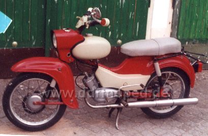

Sowäs wünsche ich mir auf meinem Star auch, der muss sich noch mit seiner 73er Orig.-Bank herumquälen...
jagdhamsterin
Geschrieben am: 13.02.2009, 13:29
Beiträge: 1023
Mitgliedsnummer.: 1554
Mitglied seit: 19.09.2008
smile.gif Dann besorg dir doch beim Concord den Bezug und das Sitzpolster bei O***-E****.
Aber ich glaub beim 73er Star ist schon die schwarze Sitzbank verbaut...

Simsondriver91
Geschrieben am: 13.02.2009, 13:41
Beiträge: 5243
Mitgliedsnummer.: 1354
Mitglied seit: 06.07.2008
Nein eine Graue!
Nur leisten kann ich mir sowas nicht...deswegen muss die alte wohl herhalten bis das Blech total durchbricht.....
Roadrunner335
Geschrieben am: 13.02.2009, 14:59
Beiträge: 998
Mitgliedsnummer.: 945
Mitglied seit: 25.11.2007
Glaube ich nicht.
Gruß Marci
Gruß Marcel
PME-MailMSN

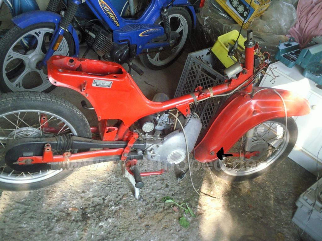

smile.gif Heute habe ich mal angefangen den Star zu zerlegen.....mit ein bischen Spucke (Rostlöser) und meines Mannes Kraft , da manche Schrauben nicht zu lösen waren.
Am WE wird gesandtsrahlt ,grundiert und lackiert.

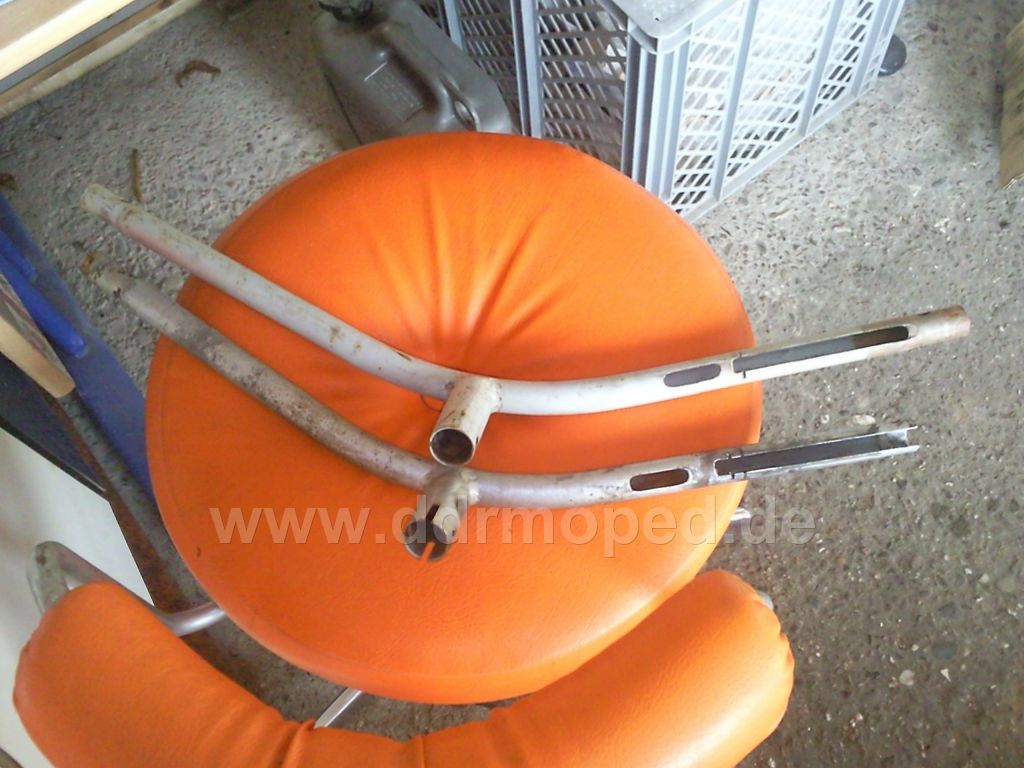

Beim Lenker habe ich direkt mal ne Frage...gab es beim Star BJ abhängige Variationen?
Auf dem Bild ist der untere bei meinem 65èr verbaut gewesen und der obere beim 74èr.

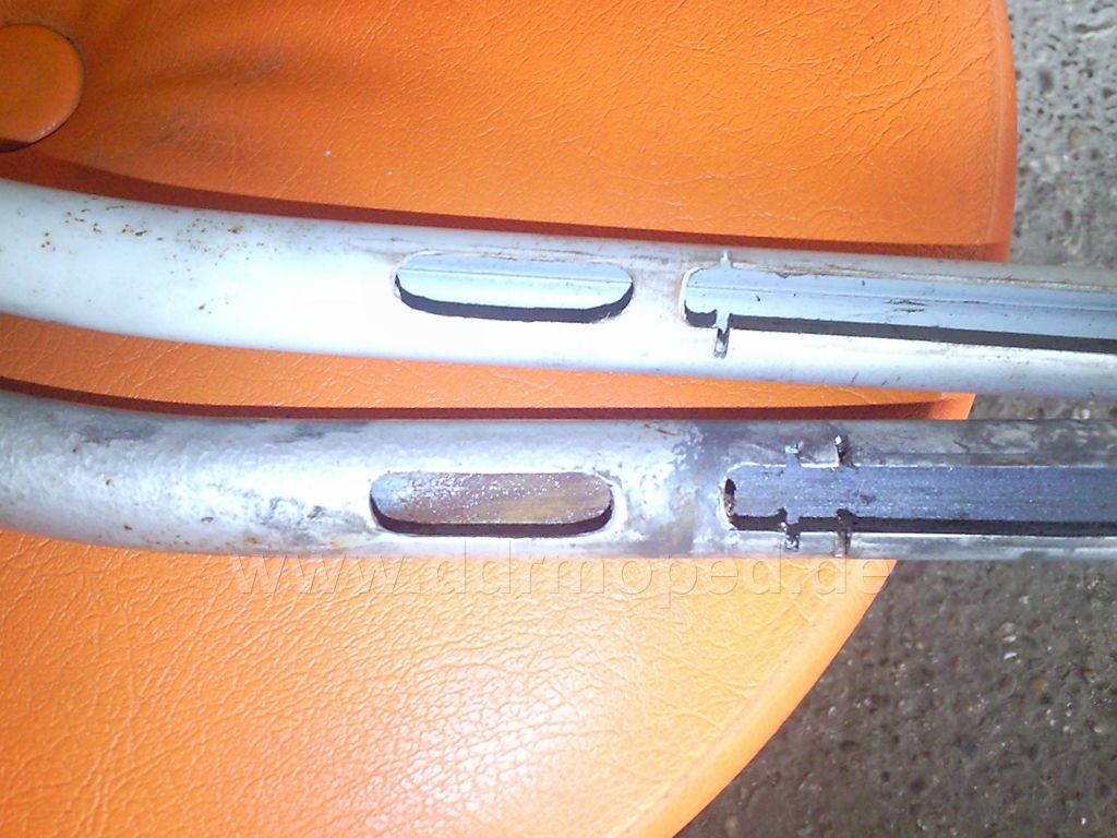

Sie unterscheiden sich nich nur in der größe sondern auch in den ausgeschnittenen Teilen wo zb das Widerlager eingesetzt wird.
Anbei mal 2 Bilder wo die Unterschiede zu sehen sind.

fruit-of-the-loop
Geschrieben am: 01.05.2009, 18:50
Hallo Dina, es gab den kurzen Lenker bis 67. Mit Einführung des Sr4-2/1 kam dann der breitere Lenker zum Einsatz. Welche Farbe wird der Star bekommen?
Nur, wieso sind da 2 Einkerbungen für das Widerlager??

donhondo
Geschrieben am: 02.05.2009, 10:08
Beiträge: 88
Mitgliedsnummer.: 1880
Mitglied seit: 07.02.2009
QUOTE (jagdhamsterin @ 01.05.2009, 19:56)
Bei dem Lenker meiner KR51/1 sind auch zwei Einkerbungen drin, ein Mitforent meinte seinerzeit, es wäre gebastelt. Keine Ahnung, ob das so ist. Beide Einkerbungen an meinem Lenker sehen aus, als wenn sie mit dem selben Werkzeug gemacht worden wären.

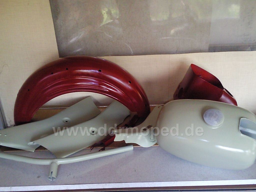

Soooooooo, das Ergebniss von 8 Stunden Arbeit ....wie sagen wir hier im Rheinland?
Das vordere Schutzblech macht uns aber Kopfzerbrechen...die lange Schraube die in der Gummilagerung sitzt lässt sich nicht lösen mad.gif

StarMaxe71
Geschrieben am: 02.05.2009, 19:08
Kommen die Schriftzüge noch auf den Tank? Wenn ja, sollen es Wasserabzieher oder Aufkleber sein?
Besten Gruß
Max
Ps: Sehr schöner Lack. Respekt an den Doc und an dich. thumbsup.gif
