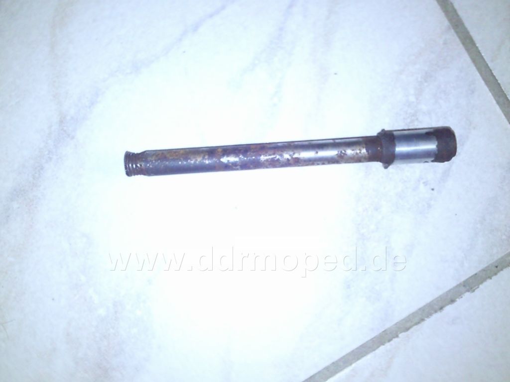

jagdhamsterin
Geschrieben am: 03.05.2009, 16:18
Beiträge: 1023
Mitgliedsnummer.: 1554
Mitglied seit: 19.09.2008
Hier der Übeltäter......weder mit heißmachen oder irgendwelchen Mitteln zu lösen.
Der Schwingenbolzen ging nur mit roher Gewalt raus.
Er ist mit der Buchse total "verbunden"...
