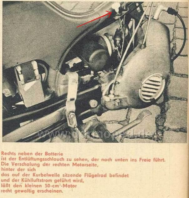

Also, der angesprochene Tupfer bzw. die Vorrichtung dafür siehst du hier.
Ist die nicht dran, dann kommt wohl ein 16N1-1 ran, hat meiner z.b. auch.

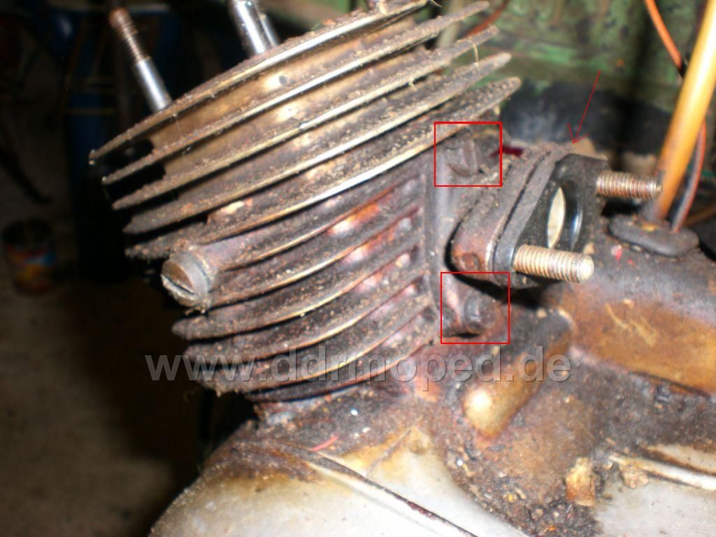

Und das mit dem Dreiecksflansch am Zylinder/Vergaser hast du glaube ich falsch verstanden. Das will ich noch kurz klären.
Ich meinte nicht das der Vergaser mit 3 Schrauben befestigt ist sondern der Flansch ist abnehmbar. Leider ein schlechtes Bild, die dritte schraube ist da wo der Pfeil hinzeigt (verdeckt)
So muss dein Zylinder aussehen.

also so sieht mein Zylinder nicht aus....er hat diese *Raute* direkt an den Rippen befestigt.. ich stell morgen mal ein Bild ein thumbsup.gif und werde auch direkt mal nach diesem *Tupfer* nachschauen.
