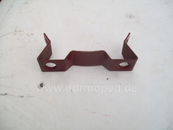

jagdhamsterin
Geschrieben am: 18.06.2010, 16:42
Beiträge: 1023
Mitgliedsnummer.: 1554
Mitglied seit: 19.09.2008
Bitte nicht hauen...aber wo gehört dieses Teil nur hin _uhm.gif ph34r.gif unsure.gif
Mein Mann sagt : Hättest du eine Gehirn-OP würden lauter Simmen rauskommen !!!!
Bikertreffen Faro 2009
Geschrieben am: 18.06.2010, 16:59
Beiträge: 12039

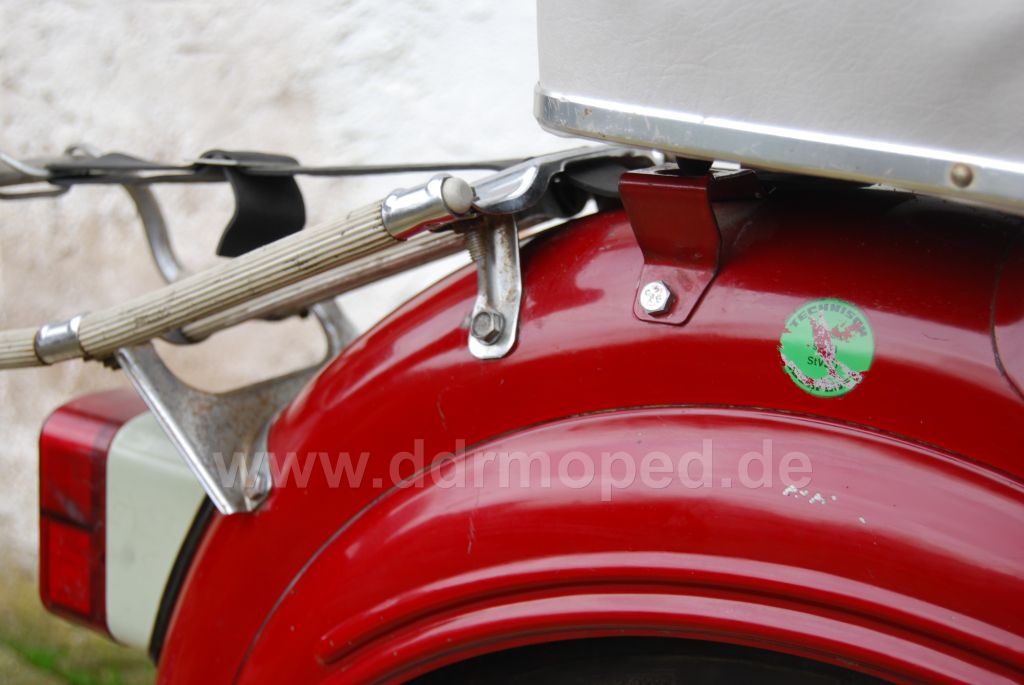

Das ist die Doppelsitz-Auflage ! Die gehört hinten auf das Schutzblech, vor dem Gepäckträger .
Die schräg abgeschnittene Kante bei den Befestigungslöchern zeigt in Fahrtrichtung ! wink.gif
Geschrieben am: 18.06.2010, 17:00
Auf den Kotflügel vor den Gepäckträger, um die Sitzbank abzustützen. smile.gif
mfG Christoph
EDIT: Prof. Domdey im Bild-Zeitungs-Stil war schneller. rolleyes.gif
