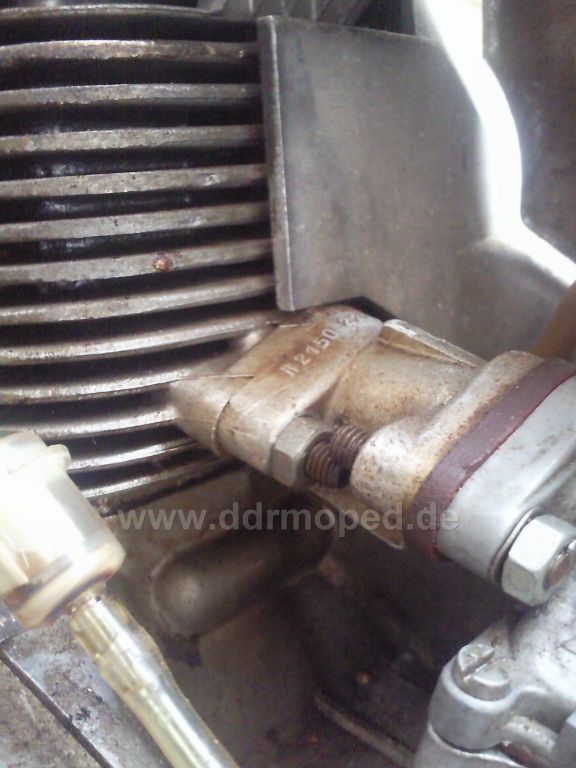

Soooo..ich habe nunmal den Zylinder ,bzw die Art wie der Vergaser festgemacht ist, fotografiert
D.h. theoretisch kannst du schon damit fahren, aber es ist nicht der Originale, Ursprüngliche, ...

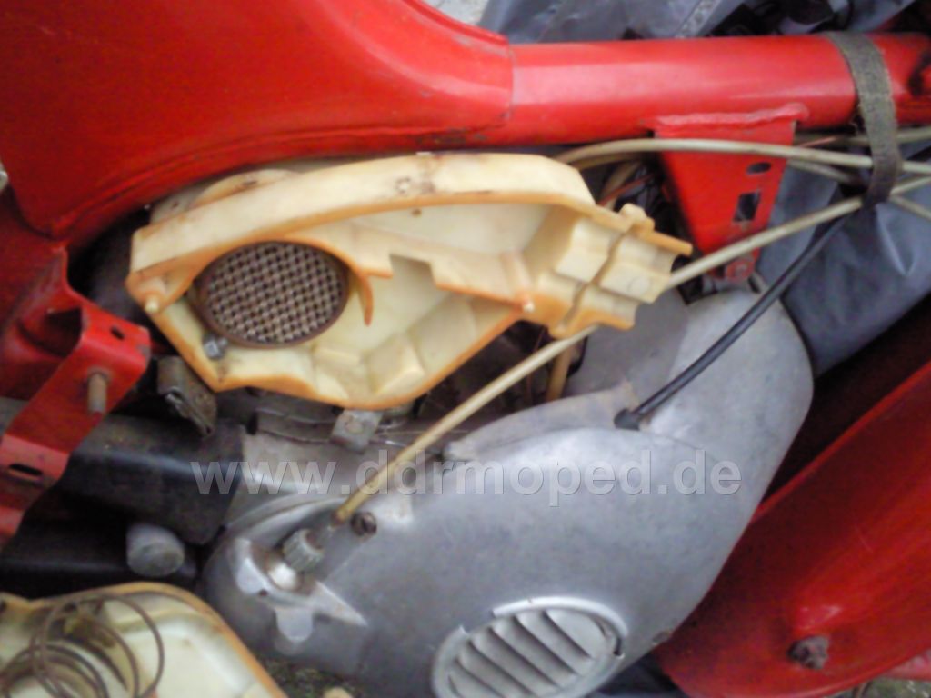

Zu deiner Frage.
Hier der Luftfilter den du brauchst, vorrausgesetzt es kommt ein 16N1-1 hin.
(Wie schauts denn jetzt mit einer Tupfervorrichtung aus??)
Innen steckt noch ein Einsatz mit 2 Röhrchen, und dann kommt seitlich (in Falle des Bildes oben) eine Luftfilterpatrone rein.

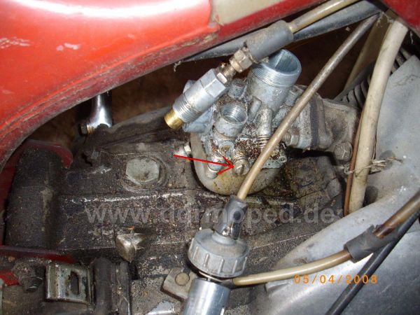

bikenils
Geschrieben am: 30.09.2008, 16:53
Beiträge: 5853
Mitgliedsnummer.: 358
Mitglied seit: 26.10.2006

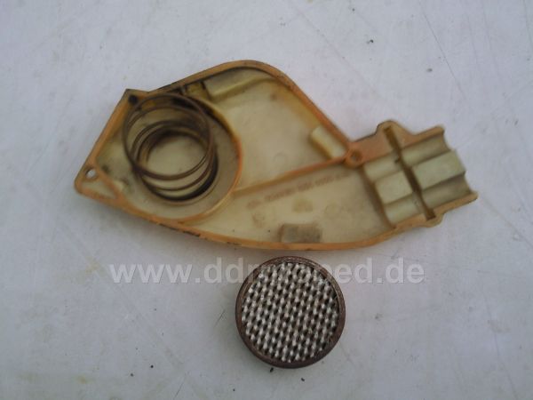

jagdhamsterin
Geschrieben am: 30.09.2008, 17:03
Beiträge: 1023
Mitgliedsnummer.: 1554
Mitglied seit: 19.09.2008
und der Deckel mit dem Filter der drin war
achja..Tupfer ist keiner dran

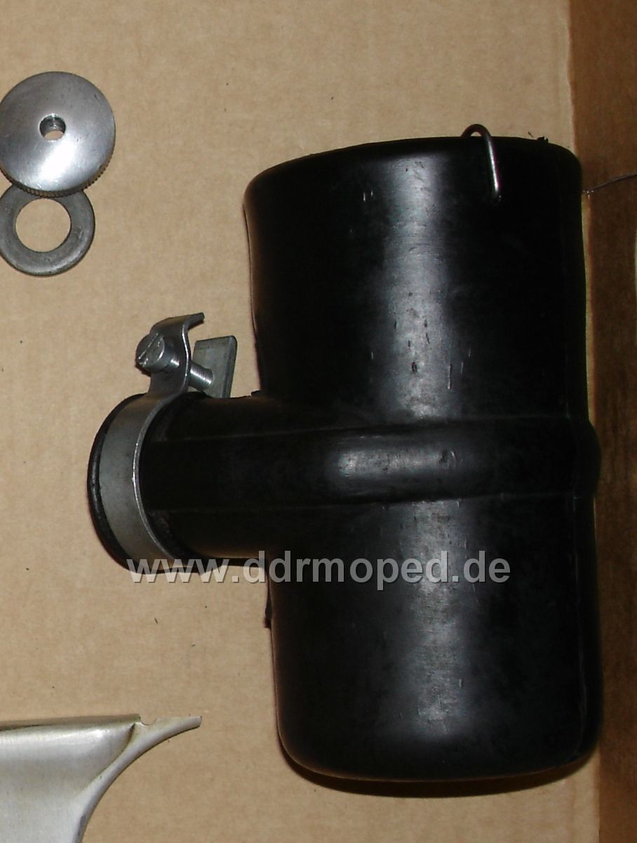

Roadrunner335
Geschrieben am: 30.09.2008, 17:04
Beiträge: 998
Mitgliedsnummer.: 945
Mitglied seit: 25.11.2007
Sorry Nils, ich weiß das es nicht mir gehört.
Plastikfilter ist für die späteren Stare, wie gesagt.

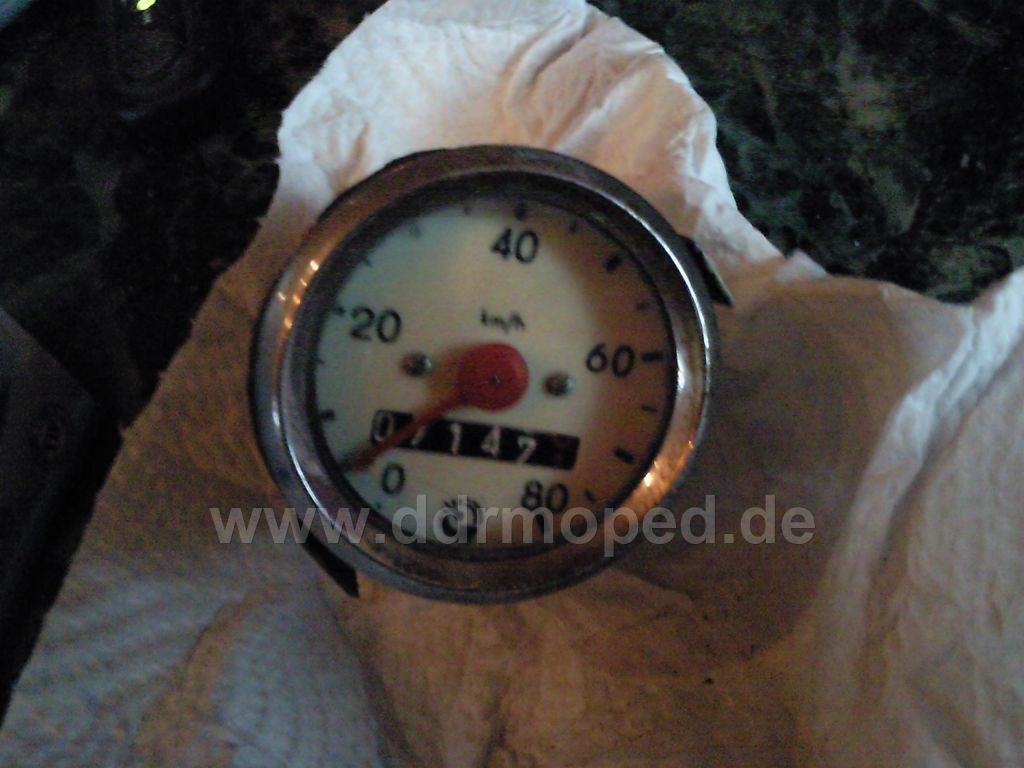

2-ter Tacho...auch leider der falsche

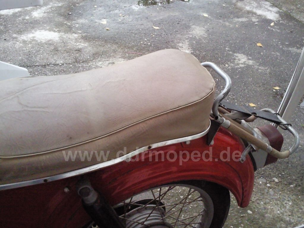

Sitzbank...leider doch nicht mehr soooo toll...aber wenigstens hab ich die Leisten dran...bin am überlegen ihn mir neu aufbauen zu lassen
Mein Mann sagt : Hättest du eine Gehirn-OP würden lauter Simmen rauskommen !!!!

Ostbiker
Geschrieben am: 30.09.2008, 17:30
Beiträge: 6825
Mitgliedsnummer.: 75
Mitglied seit: 08.06.2005
Ja, da hat wohl mal einer um die Leistung etwas zu verbessern die SR4-2/1 Komponenten verwendet, was auch bei Werkstattrevisionen Gang und gebe war. Nun hat der Star eben 3,4PS bei 5750U/min und nicht mehr bei 6500U/min desweiteren ist er mit dem Choke einfacher und schneller zu starten. rolleyes.gif aber der 16N1-12 ist definitiv falsch! das ist ja ein ganz später N1 Typ für S51 / KR51/2 also fur den M5X1 Motor!

lambiman
Geschrieben am: 30.09.2008, 18:39
Beiträge: 3304
Mitgliedsnummer.: 567
Mitglied seit: 18.04.2007
Hi
Auf dem bild siehst du einen 16n1-6 vergaser dieser ist mit dem 16n1-1 identisch dort wo der pfeil hinzeigt ist die Gemischeinstellschraube
Bei den 16n1-12 modellen ist diese kleiner und in einer hülse drin(leider hab ich kein bild zur hand)
Meine persönlich erfahrung ist das die -12 modelle beschissen einzustellen gehen ausserdem funktionieren die bei meinen staren garnicht trotz korrekter bedüsung
Vermutlich weil die korrekturluftbohrungen verschlossen sind bei den modellen
