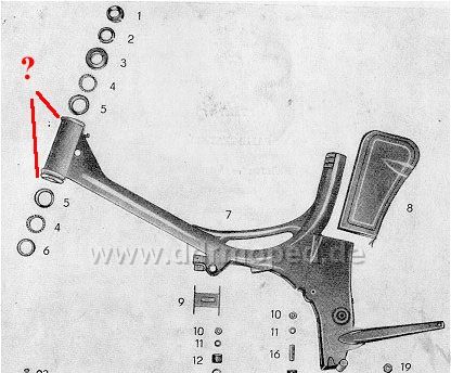

Gleich noch eine Frage hinterher: Der Rahmen ist soweit nackig bis auf zwei Lagerschalen an der Gabelhalterung (siehe Foto)
Im Katalog ist der Rahmen gelistet als: "Vorderrahmen, 33114, mit Rahmenlaufringen, 33143"
Frage: Wie sind die Dinger am Rahmen befestigt, gepresst, geschraubt oder wie?
Ich hab vorsichtig mit einer Rohrzange (Lappen dazwischen) versucht zu Drehen, ging aber nicht. Also, wie bekommt man die Dinger ab? Oder bedeutet die Beschreibung im Ersatzteilkatalog, das das Teil vom Werk als Einheit kam und man die Ringe nicht entfernen kann?

Hallo,nimm nen Dorn und Hammer und schlag sie wechselseitig vorsichtig raus !.Geht ziemlich einfach,mit der Zange machste Schaden! Gruß Andreas

Ein Dorn wird von der Länge her nicht reichen. Ich habe immer ein längeres Stück Rundeisen genommen, das geht damit recht einfach.

Dabei sollte man beachten, dass mit wenig Gewalt und möglichst gleichmäßig gerade herausgeschlagen wird! Die Laufring sind hart und brechen daher leicht.

Die Gabellaufringe bekommt man am Besten mit einer Gewindestange, zwei Karosseriescheiben mit passenden Durchmesser und zwei Muttern wieder rein. Also eine einfache Einziehvorrichtung.

Zum Wiedereinbau der Laufringe hatte ich mir gestern selbst schon überlegt, eine Gewindestange, zwei Muttern und zwei Holzklötze mit Loch in der Mitte zu nehmen. Praktisch so wie ddrschrauber meinte.

Nimm ein Stück Holz und einen Gummihammer, damit hatte ich immer Erfolg.
