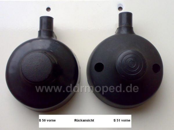

smile.gif Sobald ich Bilder habe Enrico vergleiche ich.
Auf den Blinkergläser steht was drauf.....Zahlen und dann noch irgendwas mit DDR-GDR-NDR-RDA ...sowas in der Richtung.....ist bei unsern Sparbirnen hier schlecht zu erkennen.
Also hier bei dem auf dem Bild ist so eine dabei...nen zusammengebauter Blinker

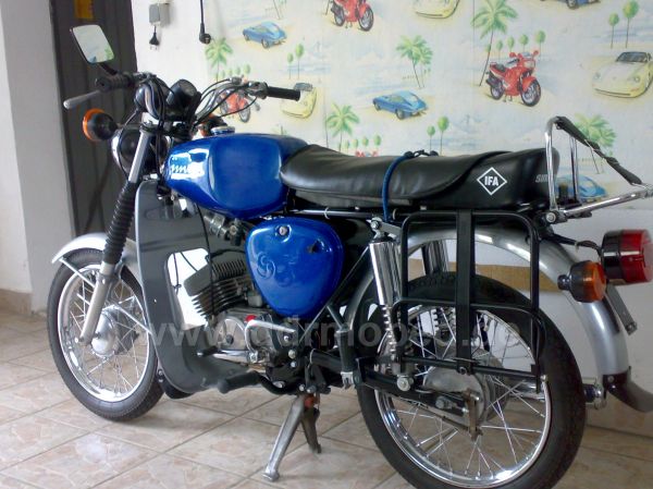

Außer hinterem Schutzblech (ist eins vom 51`er) und der Comfortfußrastenbrücke mit Seitenstütze ist alles wieder original.
Hallo Dirk, schönes S50, super Zustand, aber ich glaube noch ein paar kleinere "Unzulänglichkeiten" gefunden zu haben. Die Griffe dürften vom S51 sein, der Gepäckträger müsste verchromt sein und die Bereifung ist sicher auch ne "Nachrüstung" wegen der Verkehrssicherheit. Was unter dem Sitzbezug drunter ist, sieht man ja nicht... Der Kerzenstecker ist wahrscheinlich von NGK, der Benzinhahn mit Wassersack gehört eher an die MZ, der Schalthebel ist vom Star. Die anderen Sachen zähle ich als Anbauteile (Haltegriff Kindersitz, Faltenbälge, Schraubendreher laugh.gif ). Wenn ich mich irren sollte, berichtige mich bitte. Ich bin da nicht der große Spezi, aber aus der Erinnerung heraus würde ich das jetzt mal so behaupten.
Trotzdem schönes Teil wink.gif .

Hi Dina,
also Blinker sind 100% die richtigen, beim Rücklicht ... es scheinen mir alles 3 Loch Kappen zu sein (S51 Rücklicht).
Ich hab im Keller noch 1 Vergleichexemplar - ich mach mal Bilder jedoch morgen sind wir in Stetten a.k.M. - Narrensprung ... Narri/Narro laugh.gif
Jedesmal bei Garagenräumungen oder so hab ich die Teile in der Hand (Gesicht so: smile.gif ) dreh es um und => cry.gif
Nee du meinst doch die Rote oder die gehört dem Gunther sprich Seg02
Ich besitze weder s50 noch s51(Fuhrpark siehe signatur cool.gif ) weil mir die kisten noch zuviel rumfahren und auch nicht so mein geschmack sind
Wenn ich mal eins nehm dann nur s50 ersterer Bauart also so 75-77 und dann so Original wie möglich denn diese werden immer seltener
Ich hatte weiter vorne ein Bild einer S50B eingestellt aber das is auch nicht meines sondern vom Schwager die darf ich benutzen wenn ich mal dort bin aber rausrücken tut er sie nicht ermm.gif

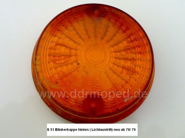

Enrico- wenn ich deine Heckansicht so sehe, mußt du den Blinkerträger- diese Stange - um 180 Grad drehen. Oder der bei Dir verbaute ist schon vom S 51.
Ich war vorhin unten und habe ein paar Fotos gemacht. Schaut sie euch gut an. Es gibt dazu auch noch das ein oder andere zu sagen.

@ Dina, Enrico
hier Bild 2

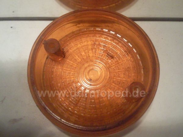

Hallo Dina, Enrico
Bild 3

Hiervon habe ich leider nur die hintere, da diese in der Art am S 50 ab 78/79 auch so verbaut waren. Die Vorderen waren da aber noch die alten. Bis 78/79
sind in den hinteren Blinkergehäusen keine Reflektoren (eloxiertes Blech)eingebaut. Es gibt bei allen Lichtaustritten und Gehäusen die Merkwürdigkeit, daß einmal die Schrauben von hinten oder von vorne reinkommen- dazu kann ich leider nichts weiter sagen hmm.gif .
