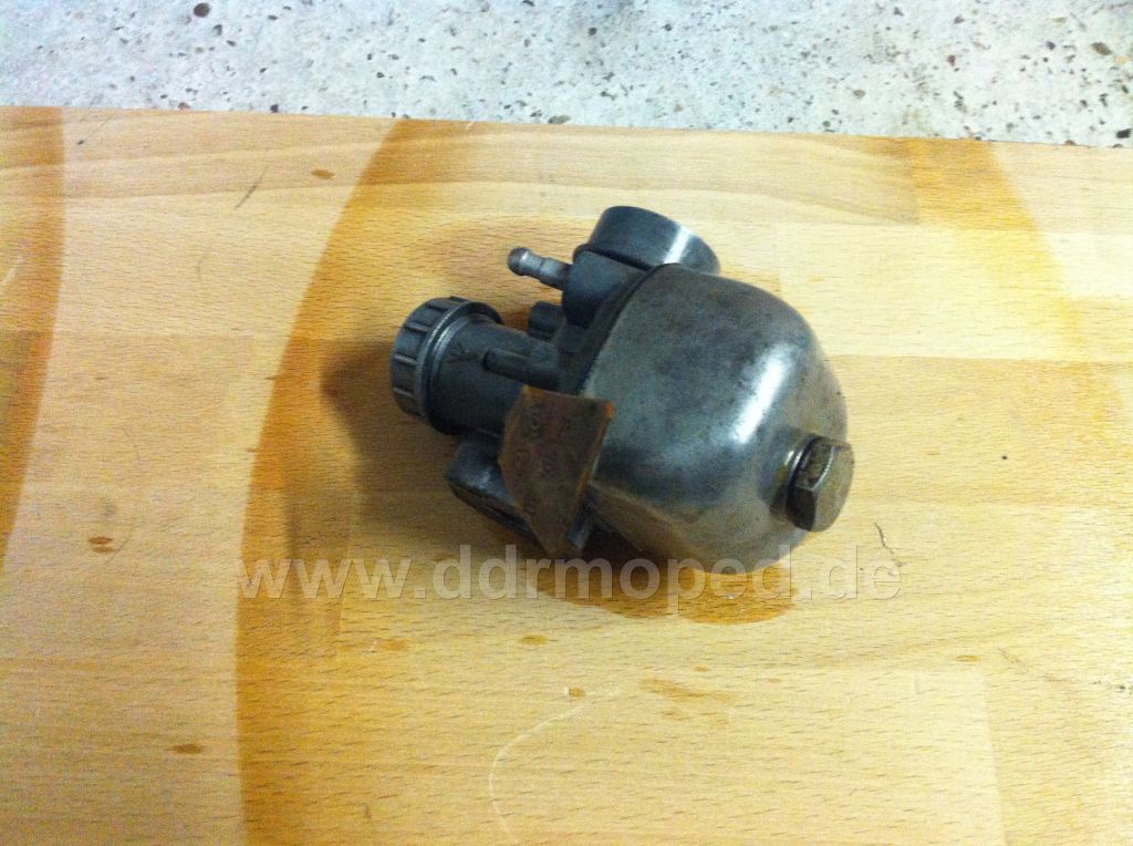

Hier noch ein Nachtrag zum 66er Sperber.
Primärantrieb ist mit 20 Grad Schrägungswinkel.
Kupplung ist mit 5 Reibscheiben.
BVF Vergaser hat eine Schraube an der Schwimmerkammer, ist über eine Blechfahne gekennzeichnet und die Leerlaufluftschraube ist eine grosse Rändelschraube.

Richtig.

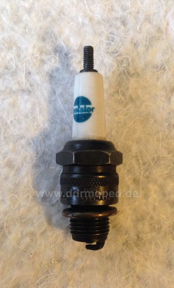

Hier ein Bild der Original Isolator Zündkerze. 280er und muss schon sehr alt sein.
