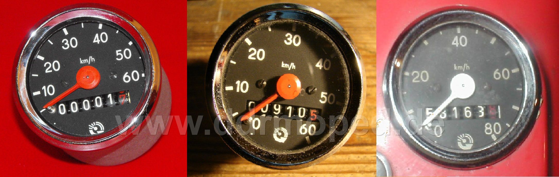

QUOTE (boerdy61 @ 24.11.2018, 23:07)
Alle gefunden 70er Tachos mit schwarzen Ziffernblatt haben bisher nur eine weiße Nadel gehabt.
Der 60 km/h ist logischerweise vom Spatz, da gibt es nix zu grübeln. laugh.gif

Sachswolf
Geschrieben am: 25.11.2018, 09:00
Beiträge: 2128
Mitgliedsnummer.: 6871
Mitglied seit: 10.10.2013
Daran hatte ich auch jetzt erst gedacht, aber da gibt es auch 2 verschiedene Versionen. smile.gif
links - gängiger Fahrradtacho
mitte - passend nach Spatz
rechts - 1970er Star
Geschrieben am: 25.11.2018, 11:29
QUOTE (Sachswolf @ 24.11.2018, 22:35)
Ich habe heute auf den Trödel in Dürrhennersdorf was interessantes gefunden.
Ein 70er Tacho vom Spatz mit roter Nadel.
Und nein es ist nicht dieser Nachbauschrott mit der Plaste- Nadel hat.
Der hier ist 1 zu 1 wie mein Tacho vom Star nur halt keinen 1000 km gelaufen. smile.gif
Ein Lichtschlitz hat das Gehäuse auch nicht.
Daaufrf steht nur das Gütesiegel Qualität 1, HW und K = 1,00
Es ist ein einfacher 60er Fahrradtacho!
Der Spatz hatte NIE ich betone nochmal NIE einen Tacho mit roter Nadel und schwarzen Ziffernblatt!
