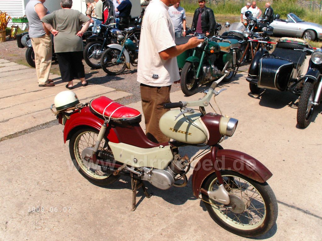

So gesehen in Klostermansfeld zum Oldtimertreffen...

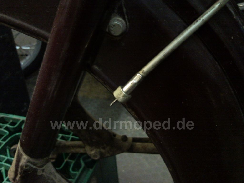

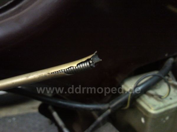

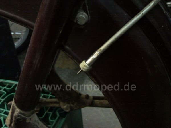

und noch ne Frage. Bekomme ich bei der Tachowelle den Metallaufsatz der unten in den Mitnehmer geschraubt wird wieder befestigt, wenn der abgerissen ist?
Weimaraner
Geschrieben am: 07.12.2008, 20:37
Beiträge: 1256
Mitgliedsnummer.: 624
Mitglied seit: 29.05.2007
Obere, also Tachoseite.

keine Chance!!!
Schmeiß das Ding ( Spatz) komplett in die Ecke zum K4!!! Ich hol den Scheiß dann irgendwann mal ab...
Achja, bitte als Geschenk einpacken

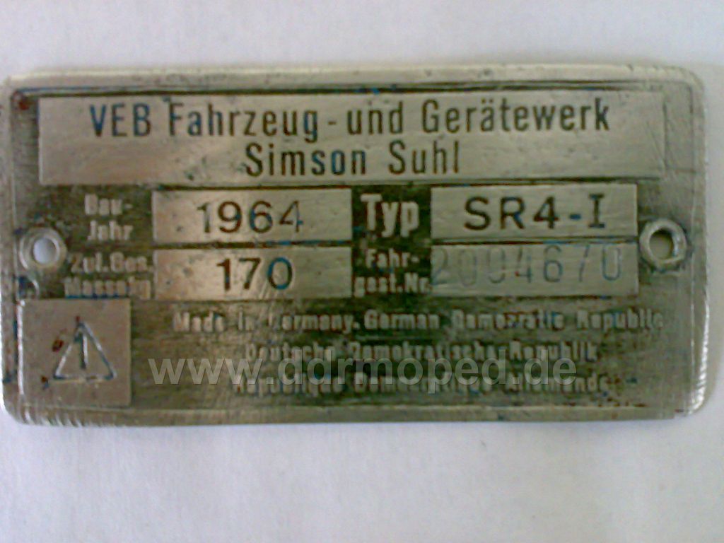

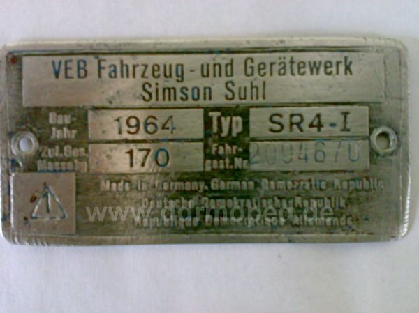

Hier zu meinem SR 4-1 P 1964,
FIN 2.004.670, Motor Nr. 2.005. 187,ATM 2.005.111,Alu Kasten, zweifarbiges RL Rahmen orig. in Blau (ist nicht das was man sieht!) Kettenschläuche hatten 4 Hügel, Hinterer Kotflügel hat 2 Sicken, Hupe mit beige / weißem Gummiring, Katzenauge hinten, Bowdenzüge so goldfarbig, Kotflügelstützblech aus Alu hinten, Stahlständer nicht Alu.

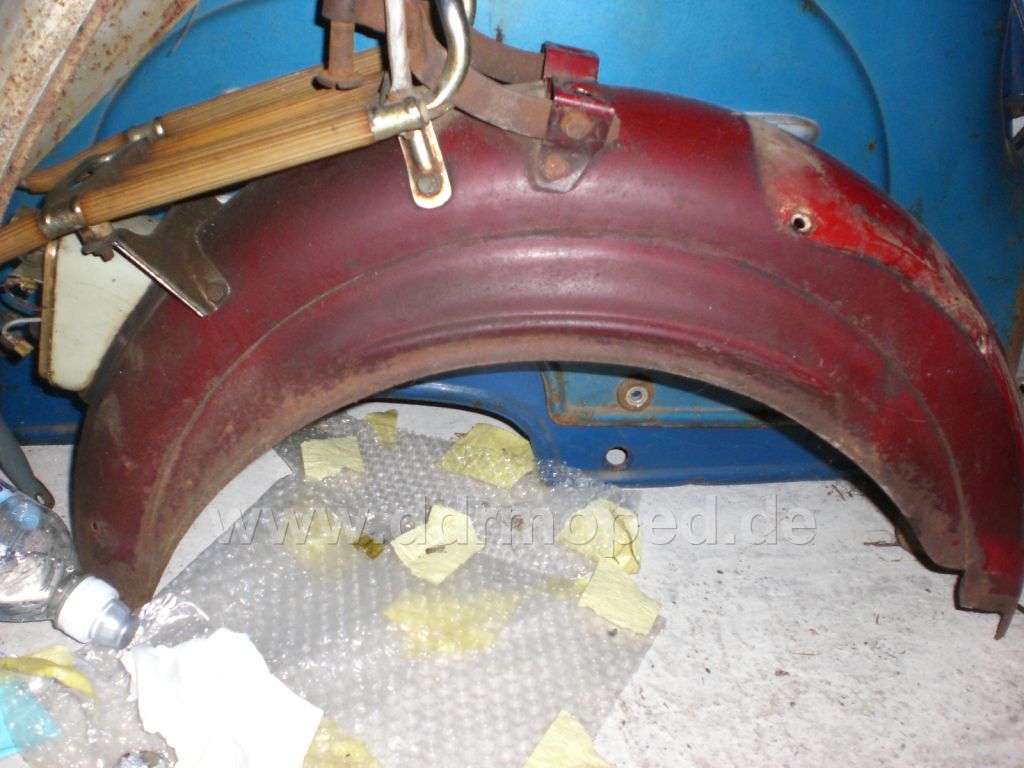

Uff, bin grade nochmal in die Garage gesprintet.
Also hier das Schutzblech Geht das als Doppelsicke in kurzer Version durch _uhm.gif
