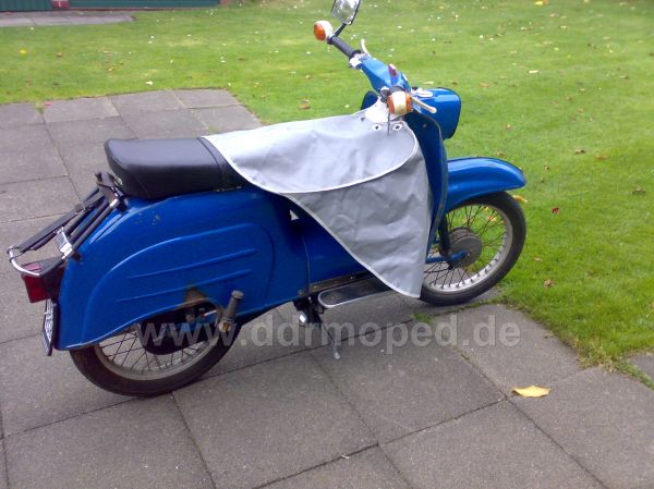

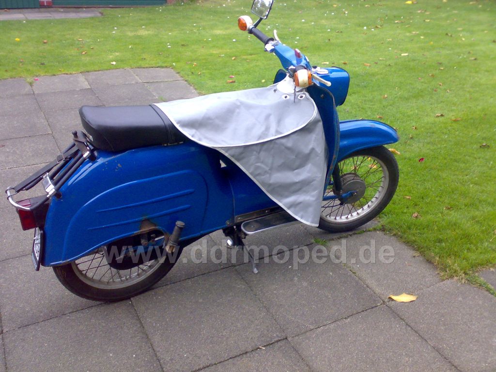

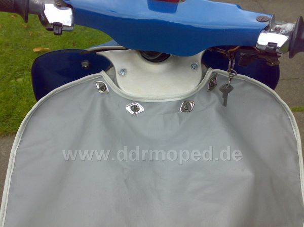

So, habe die ersteigerte original DDR-Knieschutzdecke bekommen, und war enttäuscht das diese auch nur zwei Runde Ösen zur Befestigung unten hatte. Gab wohl damals die Anköpfvariante und eine zum oben unterklemmen und unten festschrauben!? Kannte bis Gestern nur die zum anknöpfen! Bin heute dann gleich zum Sattler und habs umändern lassen. Hat nur 5 min gedauert. Sollte also auch kein Problem sein die Nachbauten fix zu ändern.
