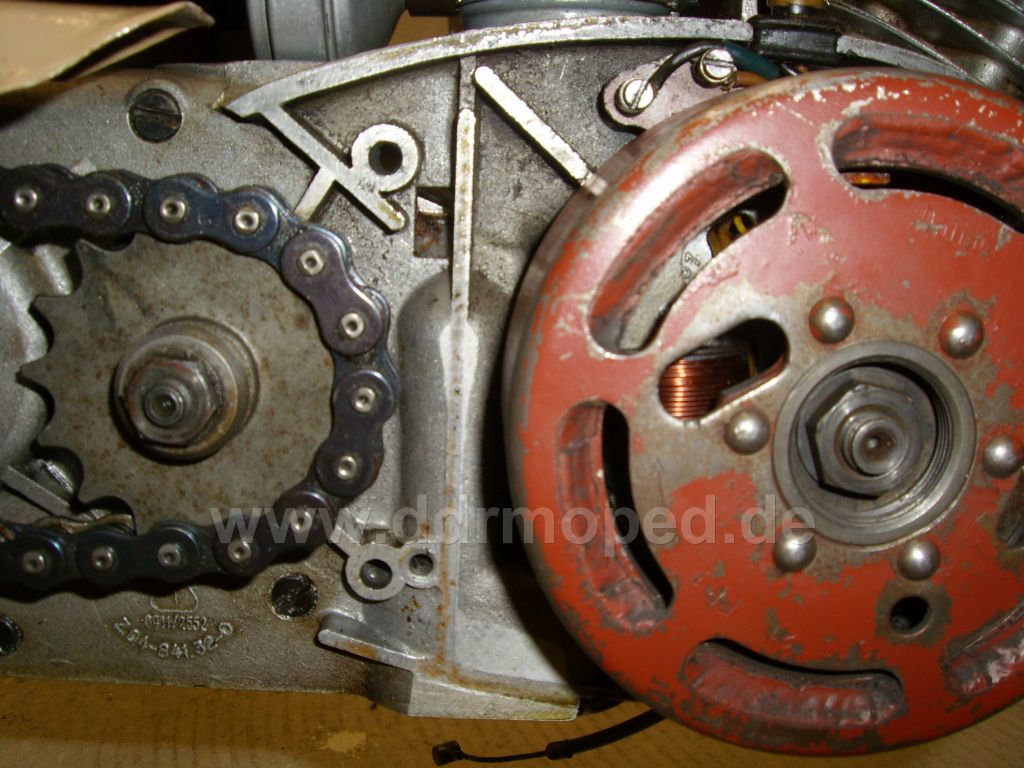

Hallöchen! Habe soeben mein E-Deckel aufgemacht und siehe da, nix ist da. Ich glaube der Zylinderstift zur Fixierung des Kupplungshebels fehlt ODER?
Wenn ja kann das fehlen des Stiftes mein Problem sein , ich hoffe doch?
Mfg Rico
Geschrieben am: 13.10.2008, 20:06
Ja, der fehlt. Dann müsstest du den Kupplungshebel ja nach unten rausziehen können, bzw. der muss schon ein ganzes Stück rausgucken. Jetzt musst du die Madenschraube hinter dem kleinen Kupplungsdeckel ein Stück lösen und durch das Loch vom herausgezogenen Kupplungshebel mit einem Schraubenzieher die Druckstange soweit in Richtung Kupplung verschieben, dass du den Kupplungshebel wieder reinbekommst. Den dann mit einem Kerbstift - geht auch ein Stück Rundeisen? - wieder sichern und mit der Madenschraube das Kuppluingsspiel wieder einstellen. Fertig. Ich hoffe das ist einfach erklärt.

Also der Kuplungshebel sitzt meiner Ansicht nach fest, ist also nicht nach unten gerutscht. Kann man den einfach so nach unten raus ziehen?

ja gut, er fehlt, wichtiger wäre zu wissen, ob der Kupplungshebel nach unten gerutscht ist.
Sollte dies der Fall sein, dann hast du garantiert die Kupplungsdruckstange bei den Tastversuchen zuweit nach rechts geschoben. tongue.gif , Wenn das der Fall ist, hast du ein Problem den Kupplungshebel wieder nach oben geschoben zu bekommen.
Die Einstellmadenschraube am Kupplungsfederteller muss raus, Das Moped auf die linke Seite gelegt werden, dass die Druckstange wieder in Richtung Kupplungspacket rutscht. Man könnte auch versuchen durch die Führung des Kupplungshebels die Stange in die richtige Position zu schieben, ist mir aber noch nie gelungen.
Ich habe da den Kupplungskorb demontieren müssen.
Thomas
PME-MailICQMSN
Geschrieben am: 13.10.2008, 20:18
Es gibt zwei Kupplungshebel, einer geht glatt durch und einer hat oben eine "Deckel" drauf (siehe hier). Der mit dem Deckel hält auch ohne den Kerbstift, aber ich weiß allerdings nicht, ob der dann noch die Bohrung für den Kerbstift hatte, da läuft ja sonst das Öl raus.
