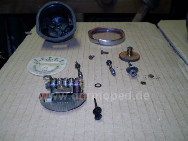

Ich greife das Thema noch mal auf.
Habe heute mein Tacho ,,zerlegt" weil er sich teilweise nicht richtig drehen konnte und die Welle für die Km rausgerutscht war.
Frage an *Schmied*
Wie macht man das mit dem Magneten und überhapt worauf sollte ich beim Zusammenbau achten?
Gruß Simon

Hier noch mal ein Bild vom Tacho der verbaut war. Leider Schrott.

Ist es leicht den Chromring, mit Glas, vom Tacho zu lösen? Wie wirds gemacht?
Beim seitlichen rütteln des ganzen Mopeds klappert es leicht- könnten die Geräusche von einer ausgehangenen Welle kommen (km zähler geht nicht mehr)?
Für beck: War das Innere bei dir genietet oder geschraubt (Deckplatte, die die senkrechte Welle hält und das Plättchen, was die Magnetringe begrenzt) ? -Andere sind auch mit angesprochen!

Geschrieben am: 11.04.2009, 18:19
Beiträge: 160
Mitgliedsnummer.: 1539
Mitglied seit: 12.09.2008
wenn du das Teil meist wo der Km zähler dran ist da ist es geschraut gewesen und überhaupt alles ist geschraubt gesteckt oder geklebt.
