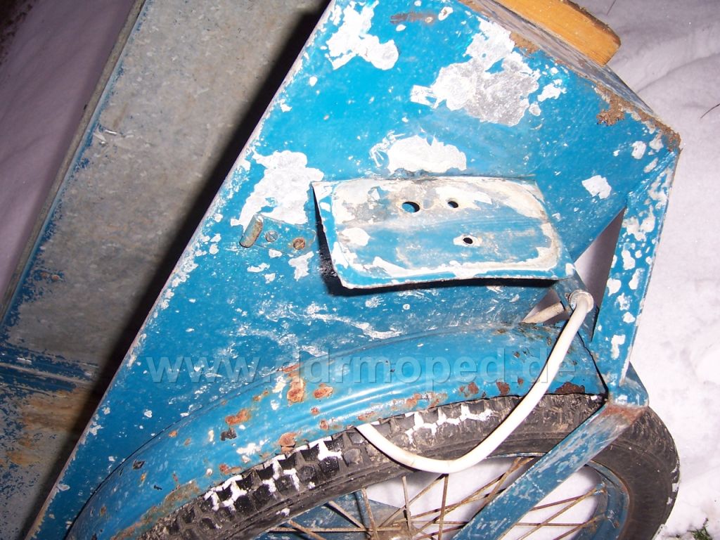

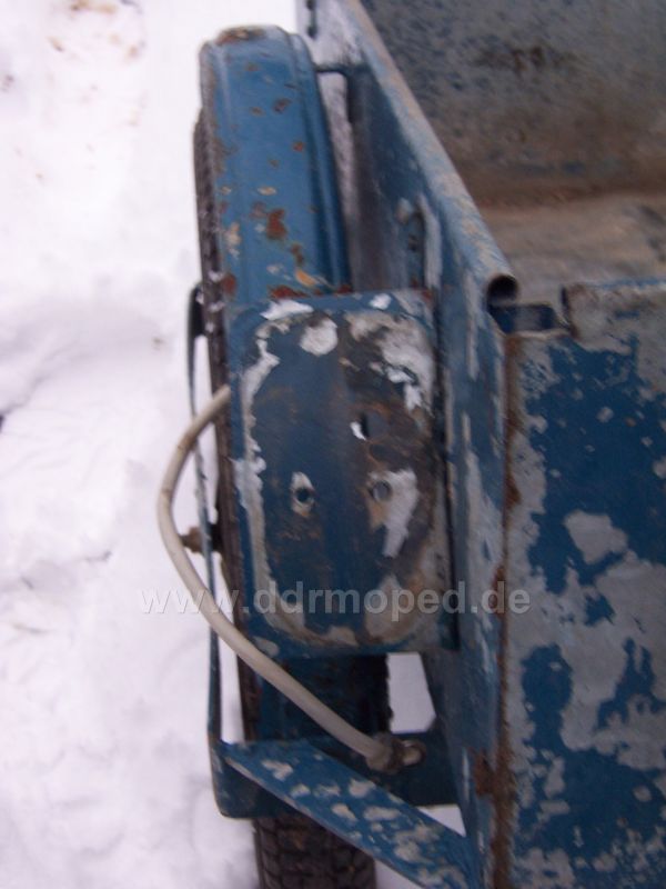

Ja da war so eins dran, hab ich halt nur grad abgebaut.
Falls es noch interessieren sollte: Der hänger ist Bj 75 und hatte schwarze Schutzbleche dran.
So hier die Bilder:

Noch eins. Aussagekräftig genug zum nachbauen?

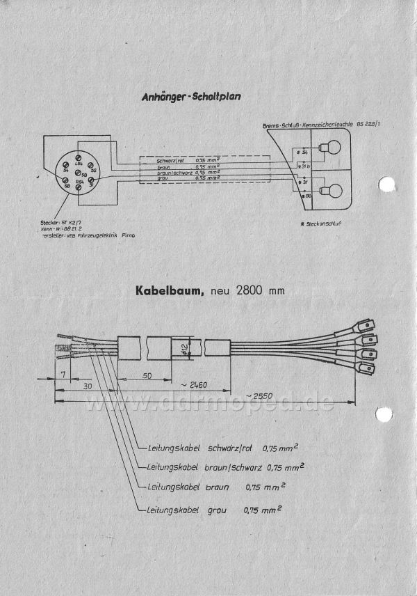

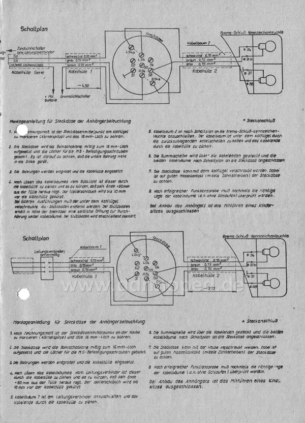

Weis einer, wie die 7-Pol Steckdose angeklemmt wird, welches kabel wohin kommt?

Oben Star, unten Schwalbe.

Und noch das. Ist aus der Montage- und Betriebsanleitung für den MKH-M1
