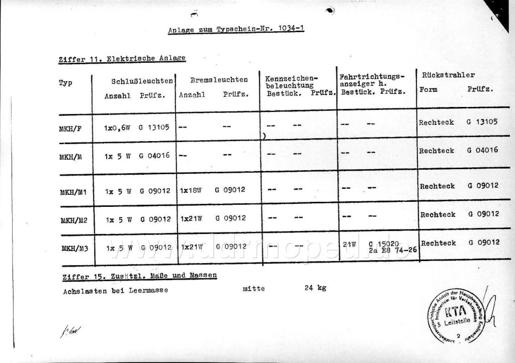

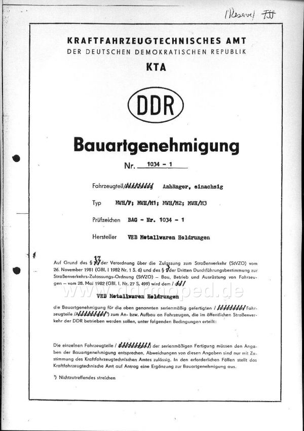

Oh doch, für die ochinolen Moped (M) Typen gab es eine ABE!!!
Und es gab auch die Hänker MKH/ M3 mit serienmäßigen Blinleuchten! wink.gif
MfG Hannes aus Meck-Pomm
Geschrieben am: 02.11.2009, 19:29
QUOTE (Jawa fahrer auch SR2 @ 02.11.2009, 19:15)
1, für die DDR - Hänger gabs keine sogenante ABE !!!
hmm.gif Da weiss ich nun nicht, was ich da 20 Seiten MKH-ABE habe hmm.gif Wahrscheinlich ein "Fehldruck" laugh.gif
Geschrieben am: 02.11.2009, 19:33
Und Blinkleuchten serienmässig hatte zumindest der M3

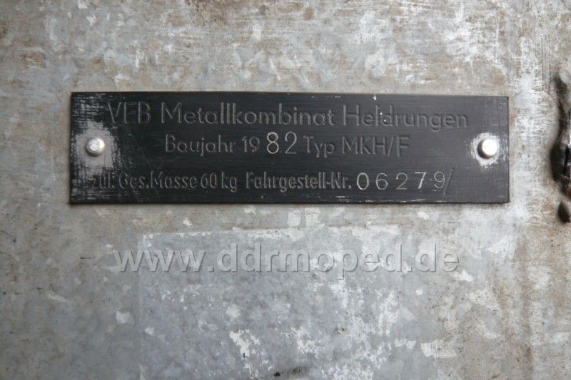

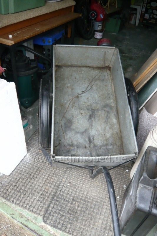

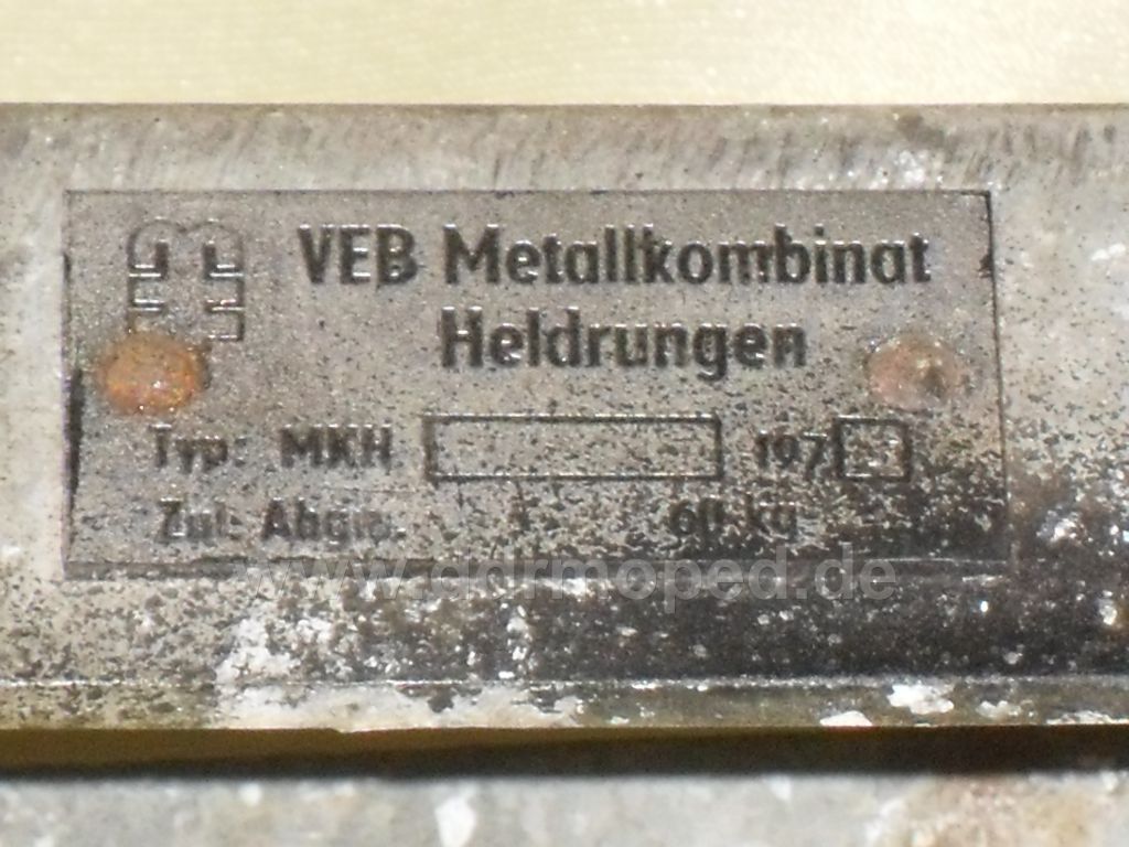

Habe gestern meinen Hänger von Benjamin geholt, ist leider auch ein "F-Hänger",
aber schönes Teil.
Gruß, Theo Nugenau...
Nugenau
Geschrieben am: 03.11.2009, 07:41
Beiträge: 2972
Mitgliedsnummer.: 2705
Mitglied seit: 25.09.2009
Typenschild:
Nugenau
Geschrieben am: 03.11.2009, 07:42
Beiträge: 2972

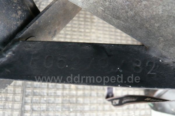

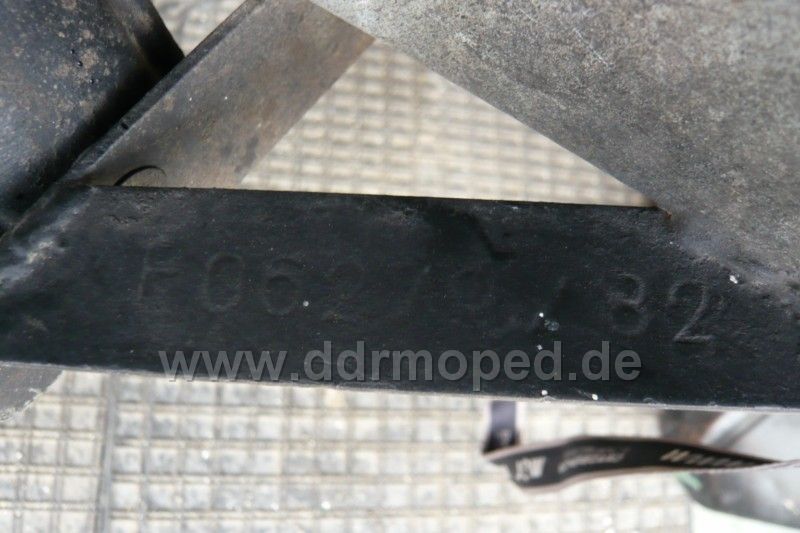

Rahmennummer:
Geschrieben am: 03.11.2009, 08:20
Aber dadurch das es ein F ist kannst du den eigentlich nicht an ein Moped hängen.
Das müsstest du erst wieder bei einer Prüforganisation umschreiben lassen.
Gruß Enrico

QUOTE (Nugenau @ 03.11.2009, 07:41)
Typenschild:
Da ich das gerade sehe.
Habe auch solch ein Teil mit diesen Daten.
Ist wohl von einer Anhängerkupplung?
Gruß Martin

Eine Betriebserlaubnis für den Betrieb mit einem Moped brauche ich für das Teil doch sicher, oder? Sicher steht das hier irgendwo in dem Fred, wenn es so weit ist werde ich diesen wohl oder übel mal komplett lesen müssen. weep.gif
Dank der Bauartgenehmigung von Norbert, weiß ich aber schon, dass ich eigentlich nur eine Rücklichtbirne mit 5 W und einen rechteckigen Rückstrahler (falls dieser nicht im Rücklicht integriert ist), anbauen muss.
Dann nehme ich die Ausgedruckte Bauartgenehmigung mit zur Ausfahrt, sollte ich dann, was eher unwahrscheinlich ist, angehalten und kontrolliert werden, habe ich zumindest etwas vorzuweisen. Dann werde ich dem Herrn Wachtmeister noch erklären, dass ich schon seit 30 Jahren mit diesem Lastzug so umherfahre, und noch niemand sich daran gestört hat, auch der sonst so strenge ABV nicht.

Geschrieben am: 04.11.2009, 09:28
Moin,
das wird immer auf die Tagesform und den Gesamteindruck ankommen.
Du benötigst eine ABE gemäß Gesetz, diese kannst du beim KBA beantragen - hierzu musste Norbert und ich aber damals eine separate Anfrage senden.
Norbert hatte mit seimen MKH glück, ich mit meinem Anhänger (Basis Rollka - Eigenbau) aber nicht. Du wirst Probleme bekommen da diese F den Anhänger klar als Fahrradanhänger deklariert - und somit keine Freigabe für den Straßenbetrieb an einem Moped liefert. Im Schlimmsten Falle (einem sich auskennenden - ggf. strenegen oder meckernden Polizeibeamten oder gar Unfall) wirst du somit Disqualifiziert.
Gruß Enrico
