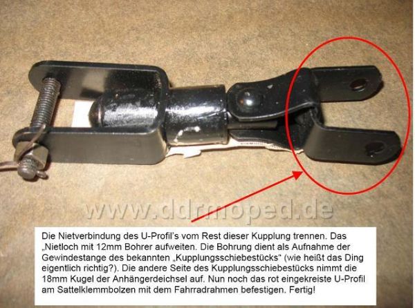

vielen Dank für Deine Antwort! Ich glaub, die kommt der Wahrheit schon recht nahe. Nach einem Tip eines Fahrradhändlers hab ich mir eine Kupplung für den MKH/F gebastelt (Bild). Vielleicht gehts auch einfacher, auf alle Fälle ist die Verbindung Rad-Anhänger recht solide.

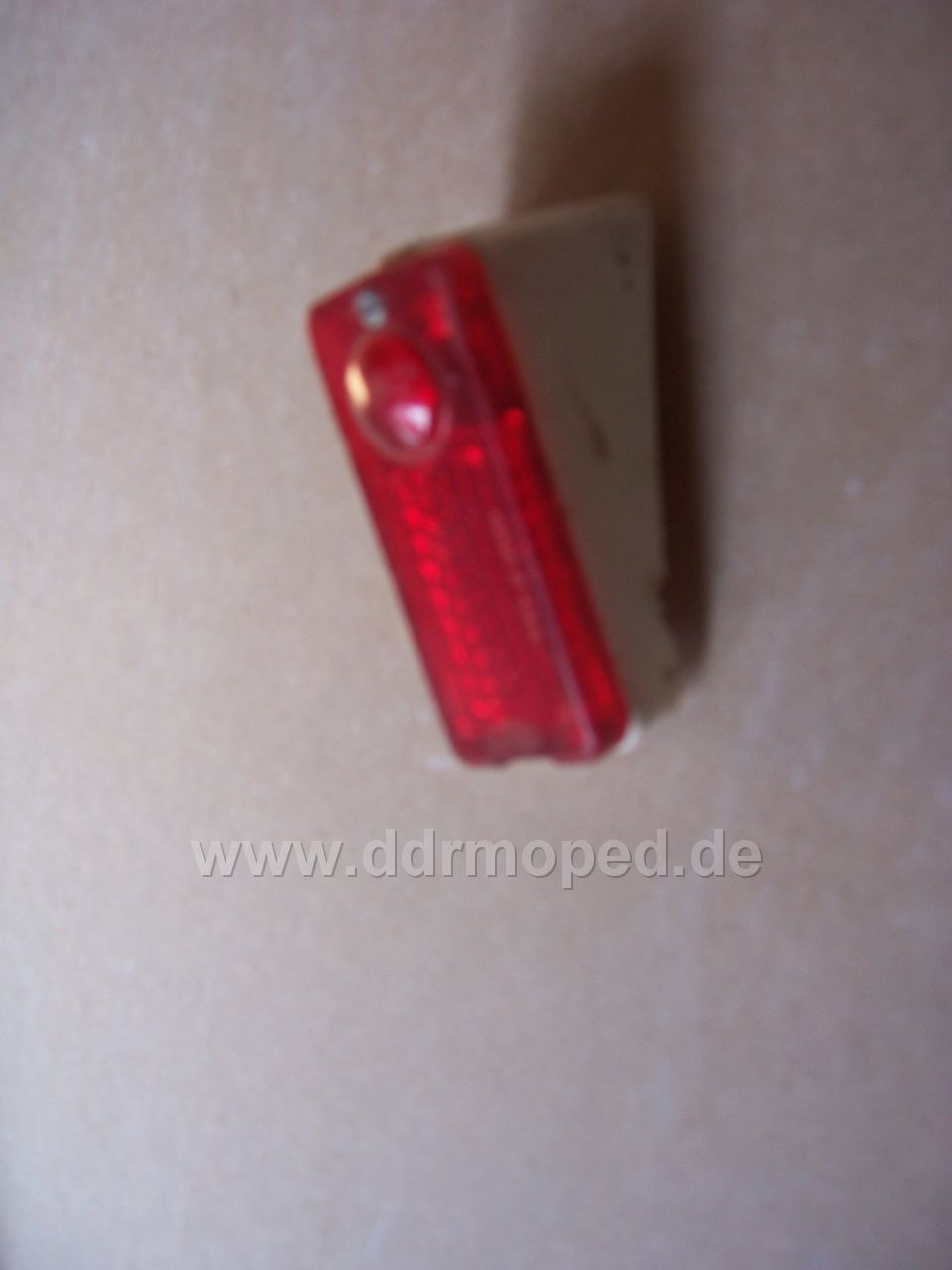

Das Rüli vom MKH/F war dieses hier, stino DDR-Fahrrad Rüli. Wenn du eins brauchst, ich hab noch paar davon.

Dieses 0815-Dingsda? Müßte doch noch irgendwo zu finden sein! Werde am Wochenende meine Kisten durchwühlen und sollte sich da nichts finden, komme ich gern auf Dein Angebot zurück. Einstweilen Danke.

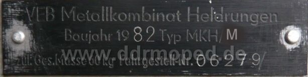

Ich habe eine Idee! Aber bitte nicht weitersagen!!! Die beste Methode wie aus einem F ein M Hänger wird, ist das Gravieren eines identischen Typenschildes, mit der einzigen Änderung das statt eines F ein M geprägt wird!
Dann natürlich das Rücklicht und der Rückstrahler dran und fertig, die Anhängerkupplung ist in meinem Fall schon die richtige.

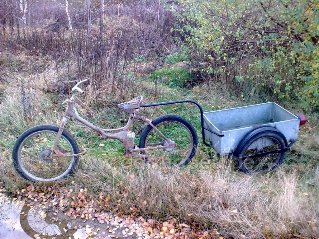

Das Foto habe ich zwar in einem andern Fred schon mal eigestellt, aber hier passt es auch her, und es gefällt mir einfach so gut cool.gif .

Dann musste uns nur noch sagen, wie du die richtige Nummer am Fahrgestell "umprägen" willst. rolleyes.gif tongue.gif

Wie so sollte ich die umprägen, die bleibt am Rahmen und auf dem Schild!
Der Herr Oberwachtmeister hat ganz sicher keinen Katalog einstecken, wo er eben mal schnell nachschlagen kann, welche Rahmennummer für den F und welche für den M vergeben wurden! dry.gif

Nein, der Buchstabe "M" bzw. "F" ist aber fester Bestandteil der Fahrgestellnummer. Zumindest bei meinem M1.
