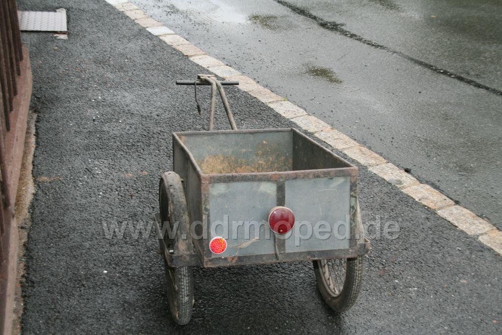

Ich war nun gerade fotografieren. Den alten Hänger. So sah/sieht er aus. Entgegen meiner Aussage sind die Seitenwände aus Blech und der Boden aus Holz. Die Größe ist so bemessen, dass genau eine bestimmte Anzahl Milchkannen hineinpasste und auch das Gewicht stimmte. biggrin.gif Man hat dieses Ding also für die Bedürfnisse von Bauern konstruiert.

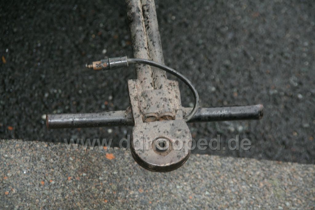

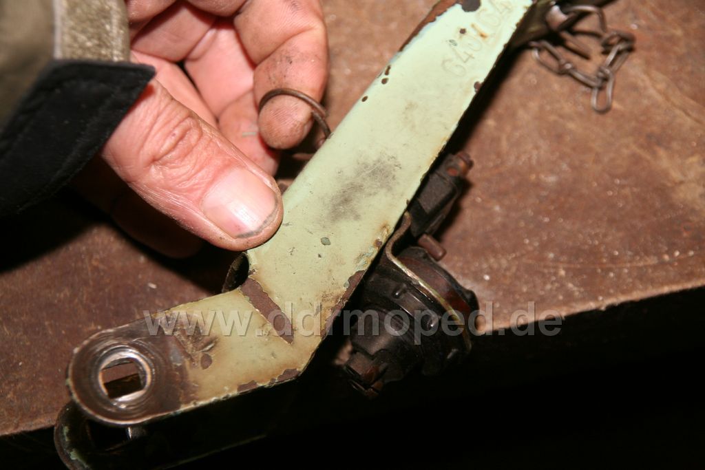

Die Kupplung mit Stecker am Hänger

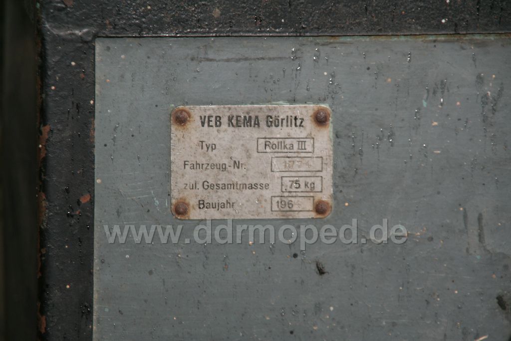

das Typenschild. Bemerkenswert ist die Typbezeichnung. Rollka (ich übersetze es mit "Rollkarren") III heist ja, dass es I und II auch gegeben haben muss. Bj ist 64.

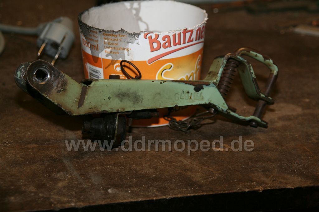

Die zugehörige Kupplung SR2

Bemerkenswert bei der Kupplung ist z.B. die Sicherung des el. Steckkontaktes. man bekam den Stecker nur mittels "Splint ziehn" raus... laugh.gif

Zu dem fotografierten Anhänger:
der siet meinem etwas ähnlich, nur habe ich kein T sondern eine normale Moppedkupplung und bei mir sind die Seiten aus Holz, aber das könnte im Zuge der Verbesserung durch den ABV und seinen Bruder umgewandelt wurden sein.
Zudem habe ich links ein angschweißtes Blech warauf ein S51 3 Loch Rücklicht sitzt.
In der Mitte sitzt da ein Metallband oder ist das Leder? Denn das Teil habe ich nicht.
In meinen Anhänger passen ca. 2 Einkaufskörbe (Klappboxen). Diese sind dann quer hintereinander)

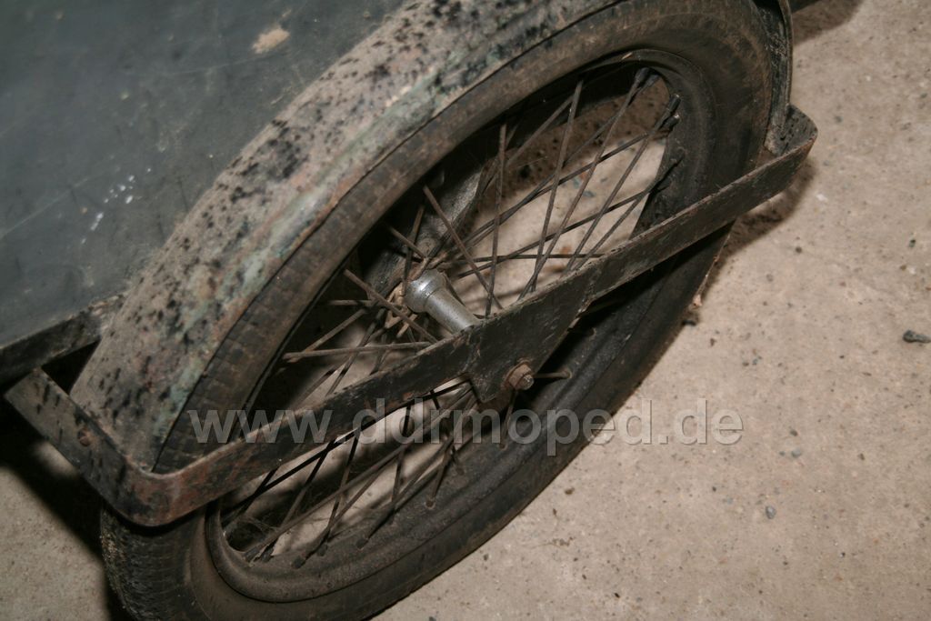

Die Räder haben stino Fahrradnaben. Die Felgen sind allerdings breite Felgen mit x2.00 oder x2,25.

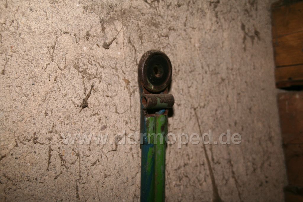

Ich kann es mir so vorstellen: Diese Art Kupplung kenne ich nur SR2. Ob es z.B. für den KR50 oder Spatz eine gegeben hat, weiss ich nicht. Spätestens mit Schwalbe wurde die Kugel eingeführt. Warum also den alten SR-Hänger wegwerfen? Kupplung umbaun und schon ging der auch an einer Schwalbe. Bauern sind/waren nicht dumm. Eher erfindungsreich.
In der Scheune stand übrigens noch ein zweiter Hänger. Total eingebaut, sodass ich nicht rankam. Auch die Kamera nicht. Leider fehlte bei dem (er sah dem Rollka III sehr ähnlich) die komplette Frontseite mitsamt Typenschild. Die Kupplung habe ich (s. Foto). Die ist konstruktiv gleich aufgebaut, nur im Durchmesser kleiner.
Diese Kupplungen haben übrigens ein Gummiformstück. Ähnlich aufgebaut, wie ein Silentgummi: Eingepresst in den äusseren Ring mit einer eingepressten zentralen Metallhülse.

mensch Herr Könich, willste den Rollkarren loswerden? tongue.gif Passt ja optisch an meinen SR. Die Kupplung hab ich schon dran...

Ist das Rücklicht am Görlitzer ein Wartburg Touristkofferrauminnenrücklicht?
