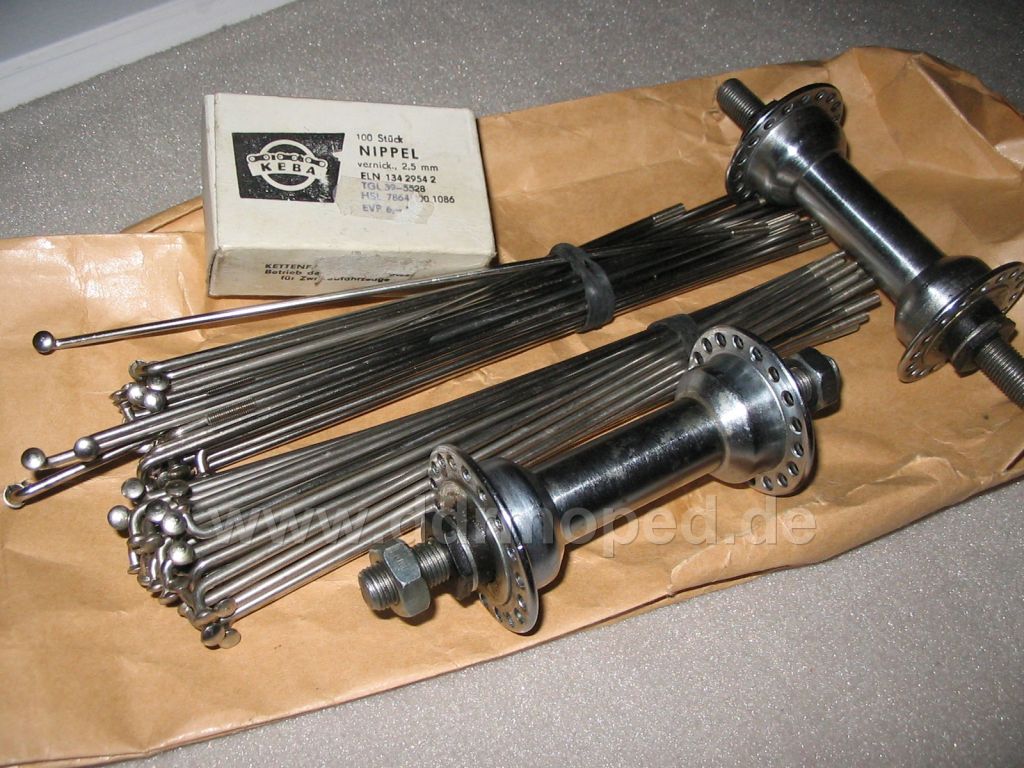

Da ich meinen "neuen" Anhänger auch wieder frisch machen will, habe ich heute morgen
als ich bei meinem Vater zu Besuch war nen Boxenstop beim Fahrradhändler meines Vertrauens gemacht. Und siehe da hinter einer Menge Staub bekam ich alles was ich für das Hängerproket brauche.
- Neue Speichen DDR Ware
- eine Schachtel original KEBA Nippel
- 2 flammneue Handwagennaben verstärkt von RENAK
und das für ganz schmales Geld.
Wer noch Material für den Anhänger braucht, der Händler hat mir gesagt dass er noch ne Menge davon hat.
Gruß Mathias
anbei ein Bild der Friedensware

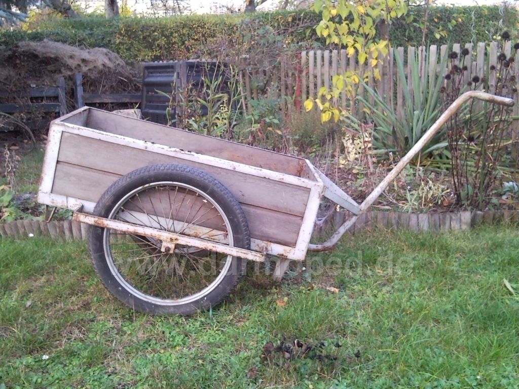

So, jetzt endlich ein Bild von unserem Garten-"Hänger", der glaub ich, doch wohl eher ein Handwagen ist.
Meinungen dazu?
Grüße Andreas

Mach Klappfahrradschutzbleche dran, schleif die Bretter und beiz Sie in Maron, ändere das Zugrohr und fetsch...
Thomas

Ich glaube, nach dem Zustand der Räder zu urteilen, brauche ich das ganze Programm. Wer so einen Hänger in Betrieb hatte, war wohl eher nicht der pflegende Schmiermaxe cry.gif
