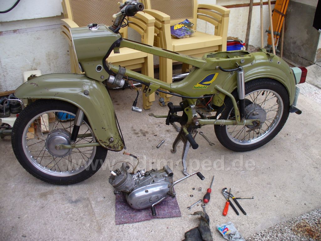

da ich endlich mal zeit hatte, hab ich vor 3 Wochen angefangen, meinen Habicht zu zerlegen und zu restaurieren. ich will euch das natürlich nicht vorenthalten.
es handelt sich wie schon gesagt um einen 73er den ich von meinem Vater habe.

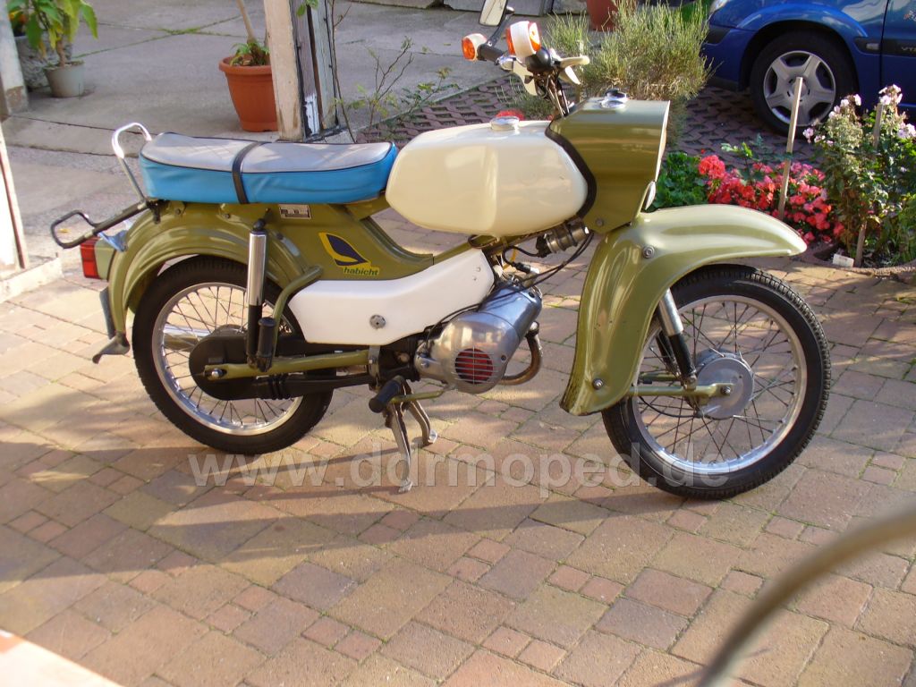

Restaurieren, so wie der aussieht?
Ist doch TOP Originalzustand!!!

so sah er aus...schick, nicht? noch so gut erhalten, sagt ihr jetzt bestimmt....
naja, schaut man ihm unters gefieder, siehts anders aus. rost, rost und nochmal rost, überall, selbst unterm lack hab ich rost gefunden ohne dass es von außen zu sehen war...

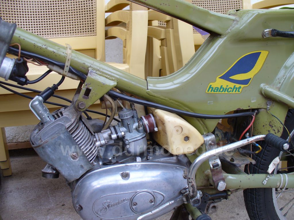

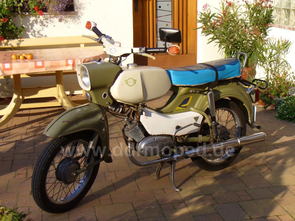

klar, er sah auch gut aus. aber: rost an allen blechteilen vor allem von unten. zu ddr-zeiten überpinselte seitenbleche. festgerostete schrauben, musste einige abflexen. von der anderen seite sieht er richtig schäbig aus:

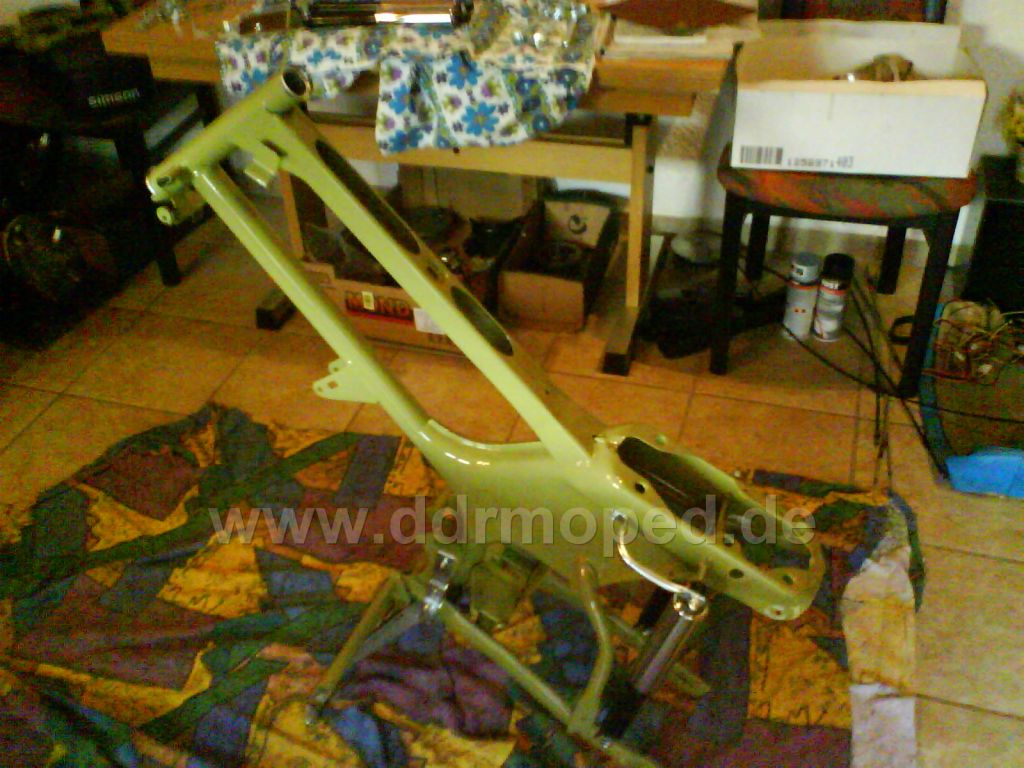

jedenfalls isser letzte woche sandgestrahlt und lackiert worden. originalfarbe hin oder her, nen ordentlicher anstrich ist mir tausendmal lieber als originale teile mit lauter roststellen...
sämtliche schrauben, muttern bleche usw hab ich neu verzinken lassen, sieht top aus! kommen also nur originalschrauben dran ;-)
die stoßdämpfer hab ich nur neu lackiert und vorne neue chromhülsen draufgemacht, die alten waren oben verrostet. hinten die sind original.

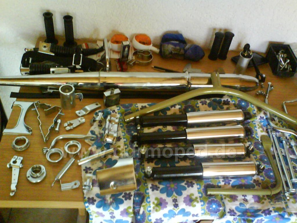

handykamera, sieht etwas besch...eiden aus...
hier ein paar neuteile, auspuff ( ich weiß, es war schon nen normaler verbaut, aber spitztüte gehört sich einfach bei der vogelserie), blinker, griffe. links liegen die verzinkten originalteile und rechts die restaurierten stossies... _clap_1.gif

ja, wegen den blinkern, ich überleg schon, die alten kappen zu nehmen, obwohl die teilweise angebrochen sind. wegen auspuff, der krümmer ist total verrostet unterm chrom. und die esse hat auch mächtig gelitten. sieht einfach nicht schön aus an nem neuaufbau. ich stimme dir aber zu, die nachbauqualität der essen ist unterste schicht, vor allem der chrom!
im algemeinen werde ich nicht viele neuteile verbauen, das wichtigste waren halt die ramponierten blechteile, aber nach jahren in ner scheune ist das wenig verwunderlich und der habicht ist mir zu sehr ans herz gewachsen^^
zur info, was alles neu dran kommen soll: blinker, auspuff, krümmer, griffgummis, soziusrasten, gepäckträger, zündspule - alte von 73 ging beim ausbau kaputt :-( , kederband, parkleuchte, chromhülsen vorne und paar kleinteile. will schon so viel wie möglich wieder verbauen! selbst der originale sitzbankbezug ist noch da und i.o. als ich diesen hässlichen blauen überzug entfernte... thumbsup.gif
