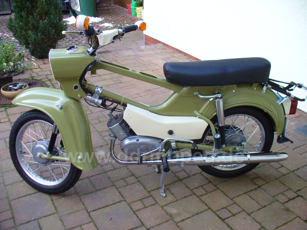

Stefan87
Geschrieben am: 30.11.2008, 14:52
Beiträge: 597
Mitgliedsnummer.: 1125
Mitglied seit: 25.02.2008
so, nach längerer zeit melde ich mich mal wieder, um über meine fortschritte zu berichten. ich bin jetzt fast fertig mit meinem habicht, nur der tank fehlt noch. den hole ich warscheinlich nächstes wochenende. dann noch feineinstellungen, aufkleber drauf und sich freuen _clap_1.gif

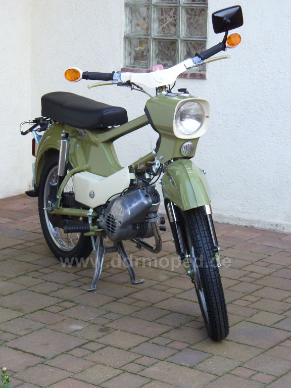

Stefan87
Geschrieben am: 30.11.2008, 15:17
Beiträge: 597
Grüße aus dem Thüringer Wald
Ostbiker
Geschrieben am: 30.11.2008, 16:10
Beiträge: 6825
Mitgliedsnummer.: 75
Mitglied seit: 08.06.2005
schön ist er geworden, richtig ansehnlich!!! _clap_1.gif Nur der große Spiegel trübt mein Lob etwas tongue.gif
MfG. Christian M.
Stefan87
Geschrieben am: 30.11.2008, 16:15
Beiträge: 597
müsste aber der originale sein, oder? kann auch sein, dass der schonmal angemalt war, naja, nun hab ich ihn nochmal schwarz angespritzt _uhm.gif
Geschrieben am: 30.11.2008, 16:17
Beiträge: 5095
Sehr feine Sache _clap_1.gif Wäre es aber nicht besser, die Aufkleber mit Klarlack zu überziehen? Zumindest den auf dem Tank. Nicht dass es den gleich ablöst, wenn du mal beim Tanken etwas schwepperst.

Ostbiker
Geschrieben am: 30.11.2008, 16:19
Beiträge: 6825
also mein 74er hat selbst noch den flachen 16:9 Spiegel dran gehabt, und er ist laut Rahmenliste fast der letzte gewesen. hmm.gif
MfG. Christian M.
Stefan87
Geschrieben am: 30.11.2008, 16:34
Beiträge: 597
hmm muss ich mal bei meinen verwandten rumfragen ob den mal einer getauscht hat...
wegen aufkleber:ja den aufm tank werde ich auf alle fälle mit klarlack übersprühen. wie ichs mit dem rahmenemblem mache muss ich noch sehen...
edit: nicht, dass ich im vollsuff sprit auf die schönen aufkleber bekipp laugh.gif
