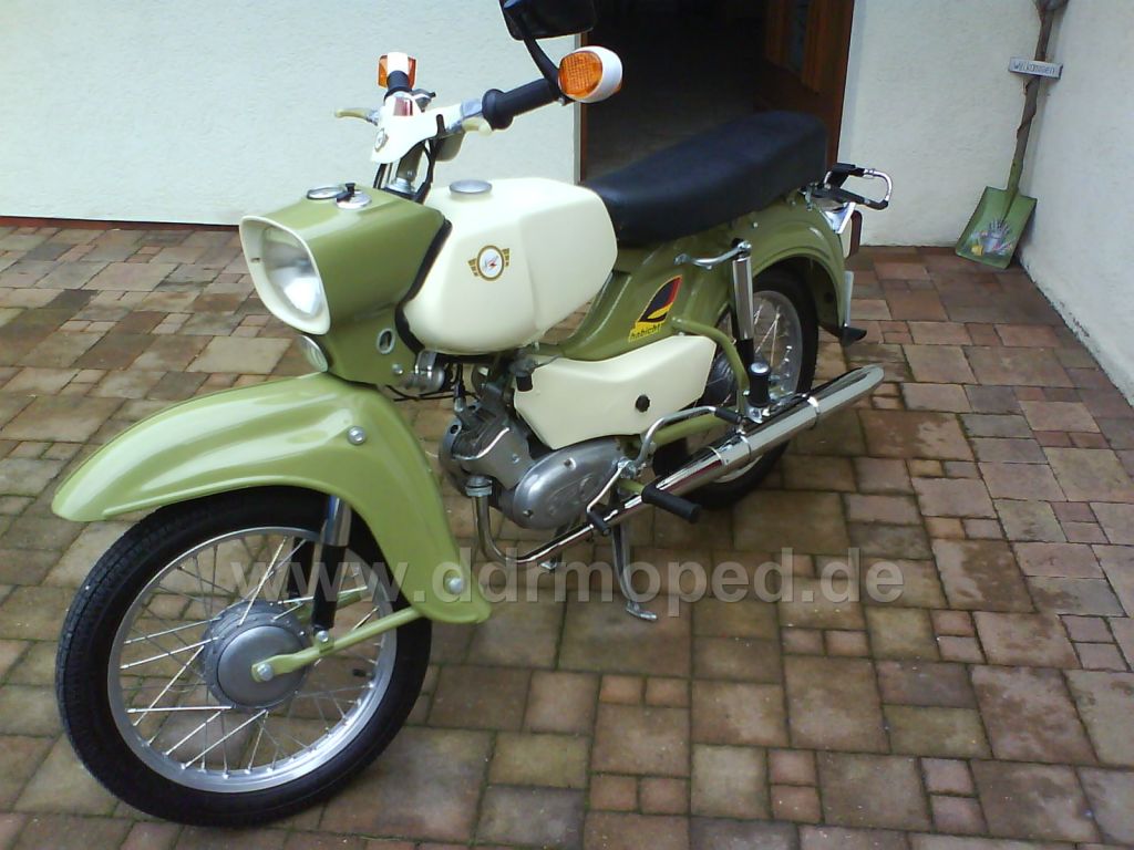

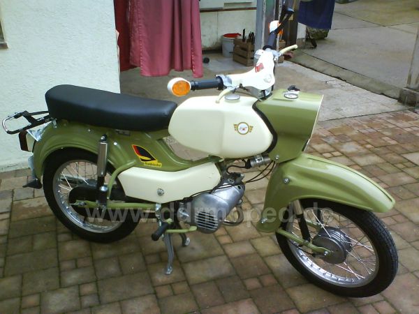

also, tank ist drauf, morgen gibts bilder vom fertigen habicht...
edit: hier die versprochenen bilder:

ich muss nochmal bei schönem wetter ordentliche aufnahmen machen... die hier mit der handykamera sind nicht so dolle....
War beim Habicht nicht ein Schriftzug noch auf dem Tank oder irre ich
ein staunender Enno

Nee, der Habicht stellt da eine Ausnahme dar. Er hat ja den Rahmenaufkleber als Emblem und daher auf dem Tank nur das Simsonlogo.

Sag mal dein Auspuff wo isn der aufgehangen am Soziusfußrastenhalter stimmt das so bin beim Habicht jetzt nicht so bewandert aber ich dacht der hätte auch noch den Ausleger wie bei Star hmm.gif
Aber muss schon sagen sehr schönes möp haste da wobei original war auch nicht schlecht

Mein Auspuff ist am Rahmenausleger für die Soziusraste angeschraubt.
Im originalen gabs halt viele Roststellen, vor allem an den Blechinnenseiten. Sah schon etwas schäbig aus. Aber so gefällt er mir am besten.

hallo bis wann waren die spitzen Endtüten verbaut???
und wo hast du den originalen Sitzbankbezug her??

Die Spitztüten wurden irgendwann ´73 auf zylindrisches Endstück gewechselt. Ich hab ja auch original das flache Endstück verbaut gehabt. Aber Spitztüte sieht besser aus, auch wenns nicht ganz ori ist ;-)
Und der Sitzbankbezug ist auch noch der originale! Zum Glück war da so ein hässlicher blau-grauer Überzug drauf. Die originalen haben ja hinten nur Simson drauf stehen, wenn ich mich nicht irre...
