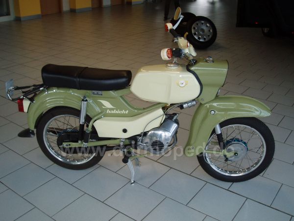

Toll geworden !!!
Aaaaber : Hat das Geld für graue Bowdenzüge und Tachowelle nicht gereicht ? wink.gif
Der kam erst etwa Ende der Siebziger in den Zubehörhandel ! Orschinol war der am Hühner- und Entenmassakrierer nicht verbaut ! Da war ein rechteckiger aus Alu-Blech, oder ab Mitte '74 ein kleinerer rechteckiger aus grauem Plastgehäuse und gewinkeltem flachen Alu-Guss-Arm ! wink.gif
Die Spitztüte wurde auch '73 noch verbaut, aber im selben Jahr noch mehr und mehr durch das zylindrische Endstück ersetzt. Da meine Habichts-Ruine (auch von 1973) schon 'nen zylindrisches Endstück hat, wird er bei der Restauration wieder einen solchen Püff kriegen !

Das mit den grauen Seilzügen stört mich auch. Nur musste ich etwa zwei Monate vor der (damals noch nicht geplanten) Restauration unbedingt den Kupplungszug wechseln, der hing sozusagen am "seidenen" Faden laugh.gif
Naja, und da mein Onkel nen Fahrradgeschäft incl. Simson-Ersatzteilladen hat ,hab ich schnell einen neuen geholt. Außerdem sind ja Gas-, Starter- und Fußbremszug noch original grau _clap_1.gif
Nochmal wegen dem Spiegel: Der ist aus Alu, als denke ich mal, dass der einfach mal schwarz angepinselt wurde. Hab ich halt stillschweigend übernommen... ph34r.gif

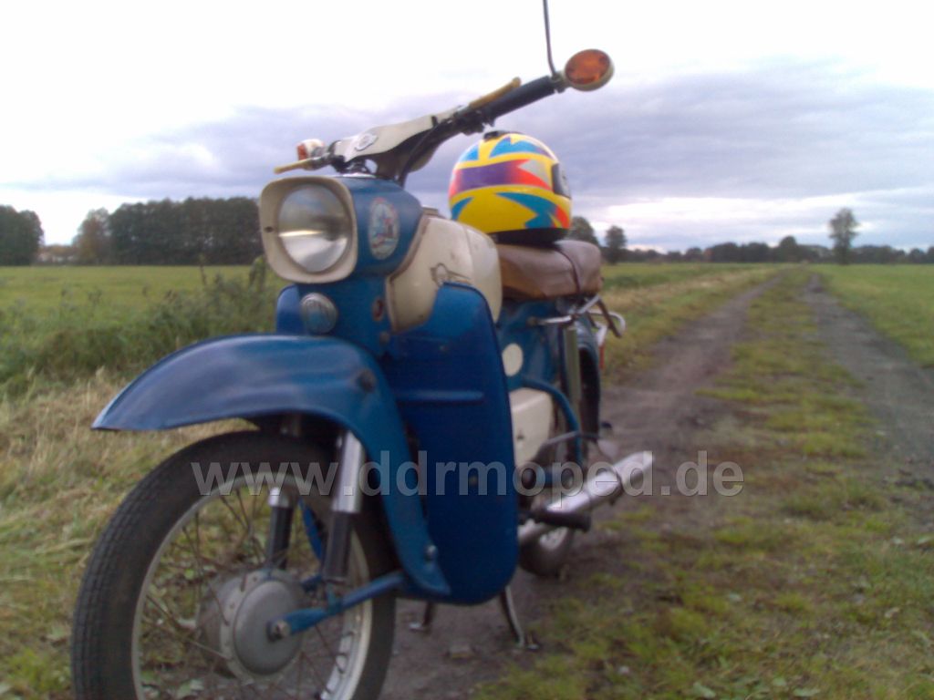

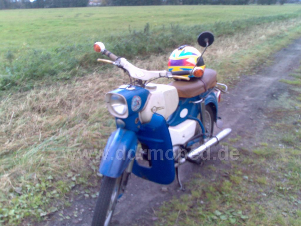

So ich hab mal ne andere Frage,will meine Sperber machen im Fruehling,Motor habe ich jetzt schon gemacht und lauft.Was meint ihr sollte ich aussen machen?

Aber schöner Sperber, nur der Spiegel sieht rotze aus...
