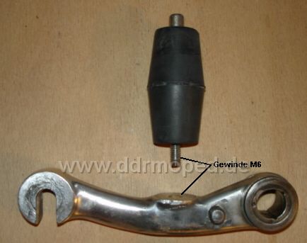

Eh Stop mal,ich dachte immer,die Gummipuffer sind nur aufgesetzt auf dem Stahlstück in den Hebeln?
Das das ein Stück Gewinde sein soll ist mir neu,den ich nahm an,das die Metallfläche die eingelassen ist,aufgeraut ist,damit der Gummi nicht wegrutsch!Klärt mich mal einer auf,am besten mit Bild bitte?
Und bei den Naben gehört nur die Nabe an sich lackiert,der Optima Bremskörper war immer verzinkt,den er soll ja schnell die Reibwärme ableiten können,oder irre ich mich da auch?

Wolfgang
Geschrieben am: 27.02.2010, 17:33
Beiträge: 2979
Mitgliedsnummer.: 195
Mitglied seit: 14.01.2006
QUOTE (ENIGMA @ 27.02.2010, 16:41)
Bitte schön.

mhhh, hmm.gif man lernt doch immer noch dazu!Danke sehr,wolfgang!
