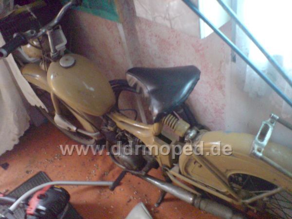

So hier mal noch ein Foto (leider schlechte Qualität) wie er im Sommer aussah, und leider heute immernoch.
Eventuell fällt den Kennern noch etwas fehlendes bzw. falsches auf, dann wäre ich schonmal dankbar für Hinweise.

Auf alle Fälle sind Fehlteile: Die Vergaser- Seitenbleche und der Werkzeugkasten blink.gif Und soweit ich erkenne, der Gepäckträger, auch der Falsche... sad.gif
Ansonsten ein schönes Moped, soweit ich das erkennen und beurteilen kann/ darf _clap_1.gif Meinen Glückwunsch! Eine gute Basis denke ich... cool.gif

Der Federkasten fehlt...

die Schwinge (hinten) ist keine "E" Schwinge, dementsprechend, auch die Zentralfeder nicht.

ich muß mich revidieren, ich bin von den letzten SR2E Schwingen ausgegangen, welche wo praktisch, das Schutzblech nur mit dieser 6er Schraube befestigt wird und die schon Gummibuchsen haben. Es kann durch aus sein, dass das ein SR2E BJ 60 - 62 ist .
Da passt dann natürlich deine Zentralfeder.
Thomas

Oben steht aber, dass er Baujahr 64 ist. Also die wartungsfreie Schwinge!

Hmm, meine Schwester war heute zu Besuch, und meinte auch das der von 64 ist.

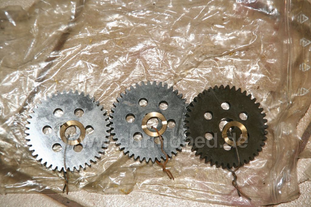

Die Preislage ist wie weiter oben geschrieben mit dem Unterschied, dass Du ein regeneriertes Gangrad 1.Gang rein bekommst. Ich bezweifle stark, dass das andere tun (können), es sei denn, sie hätten ein Regal voll "alter Neuteile" biggrin.gif
Geschrieben am: 20.10.2008, 15:50
Wie sieht denn ein regeneriertes Gangrad aus? blink.gif Sind da die Zähne aufgeschweißt worden?
Geschrieben am: 20.10.2008, 18:52
Was ich jetzt hier schreibe, verstösst eigentlich gegen alle Regeln der Zunft, aber ich tus mal....
Nicht die Zähne leiden bei den Losrädern, sondern getriebebedingt die Eingreiflöcher für den Schaltstern (der selbst auch). Die Löcher, die eigentlich scharfkantig sind, werden durchs "Gängespringen" an den Flanken rund und "abgelutscht". Dass sie "eirig" werden ist garnicht mal so schlimm. Nur scharfkantig müssen sie sein!!
Mit der "richtigen Maschine" kann man nun diese Losräder planschleifen. D.h. man trägt Material ab, bis die Eingreiflöcher wieder scharfkantig sind. Bei einem Rad beträgt das 0,2mm, beim Anderen 0,8mm.
Durch das festdefinierte Einbaumaß im Getriebe muss man das abgeschliffene Material "ersetzen". Dafür muss für jedes Rad eine zugeordnete Ausgleichsscheibe gefertigt werden, die auch noch die Ölleitrillen drin hat.
D.h.: jedes dieser Räder auf dem Foto ist ein Unikat, wird im Zuge eine Motorüberholung ersetzt (ich behalte auch immer verschlissenen Räder, um sie überarbeiten zu können) und ist im Endpreis enthalten. Eigentlich betriebswirtschaftlich gesehn völliger Blödsinn, denn das Planschleifen multipliziert mit der Maschinenstunde rechnet sich bei einem Essi-Motor überhaupt nicht. Das ist alles goodwill. Gehört aber bei einer Motorinstandsetzung dazu!!
Da es diese Räder nicht mehr gibt (deswegen schrieb ich oben "Regal voller alter Neuteile"), beäuge ich "Motorinstandsetzungen" bei diversen Anbietern immer skeptisch.
Was nutzt ein glasperlengestrahlter SR-"Bigblock" mit rotem Zylinder, bei dem die Gänge springen.... hmm.gif
